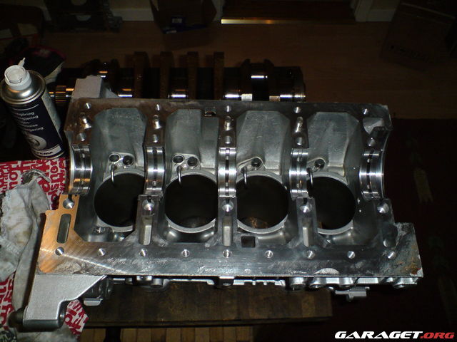

blocket spritat och klart med sprutare monterade
https://www1.garaget.org/gallery/archive/14343/824304_np2bdy.jpg

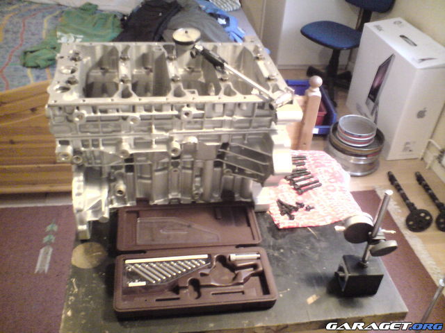

ja här mäts det lager spel vilket va nästintill perfekt
https://www1.garaget.org/gallery/archive/14343/824306_xctztx.jpg

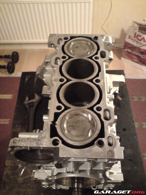

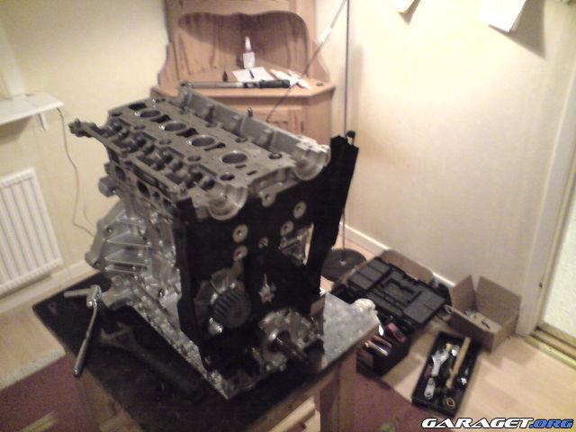

efter att veven kommit på plats (med ett mycket fins axialspel) så dör kolvar och stakar ner i blocket
https://www1.garaget.org/gallery/archive/14343/824311_id0n5r.jpg

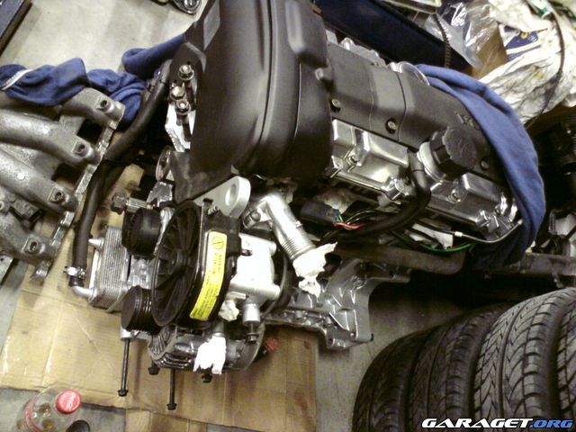

ja sedan så fick ju toppen komma på plats, tråget bultas dit och skruva fast pumparna
https://www1.garaget.org/gallery/archive/14343/824313_nix4ae.jpg

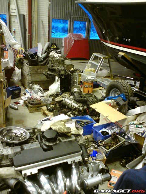

såhär står masikn nu o väntar på att få i sig kammar. (blev ett missförstånd mellan mig o killen som fixa iårdning toppen så vi är itne säkra på årdningen av tryckarna på avgas sidan, med det löser sig)
https://www1.garaget.org/gallery/archive/14343/824315_ay8ijk.jpg

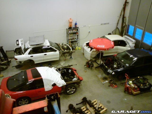

har &så kommit in i ett grymt fint garage med härliga garage vänner
här står det 4st bilar som itne går så snabt förtillfellet. men väger dock rett lite wink
https://www1.garaget.org/gallery/archive/14343/824318_yozguj.jpg

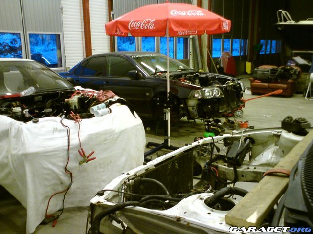

parrasollet e mysigt att krypa in under en regning dag
https://www1.garaget.org/gallery/archive/14343/824321_djb1nq.jpg

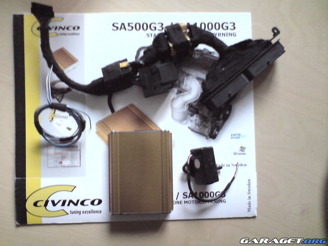

har även fått hem mitt sprut vilket blev civincos lösning fas med en extern 4,2 bars mapp sensor, spridar motstånd, tendslutsteg mm mm så blev inte någon "plugg and play" lösning men det skall nog gå att fåihop detta endå
https://www1.garaget.org/gallery/archive/14343/824344_rsgtqv.jpg

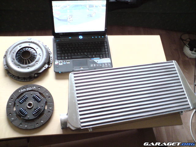

har &så lite andra prylar hemma som allteftersom trillar på plats
så som ic och kopling
https://www1.garaget.org/gallery/archive/14343/824351_rwfbi0.jpg

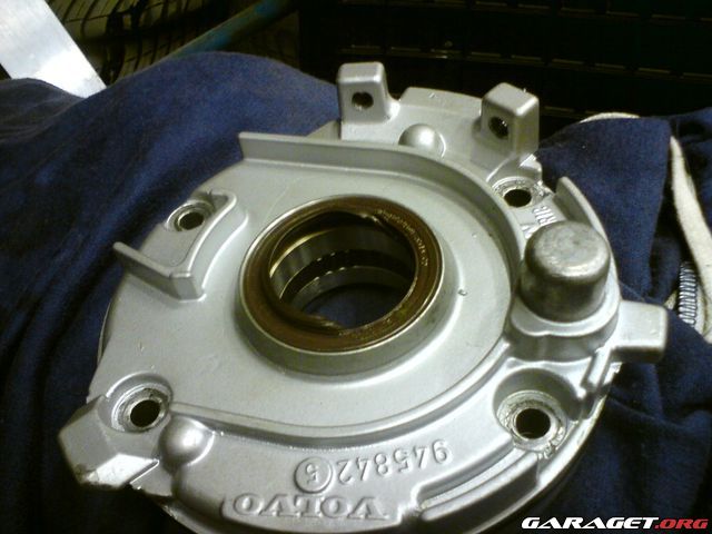

plockade av oljepumpen på den "riktiga" spisen och konstaterade att det är en pressad pakning så blir till o skaffa en ny pakning bara

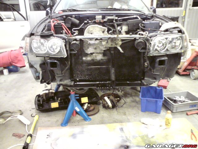

börgade riva lite i hjulhusen men kom inte så långt me då då jag tröttnade :rolleyes:
https://www1.garaget.org/gallery/archive/14343/825411_zqv5pe.jpg

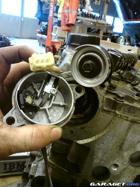

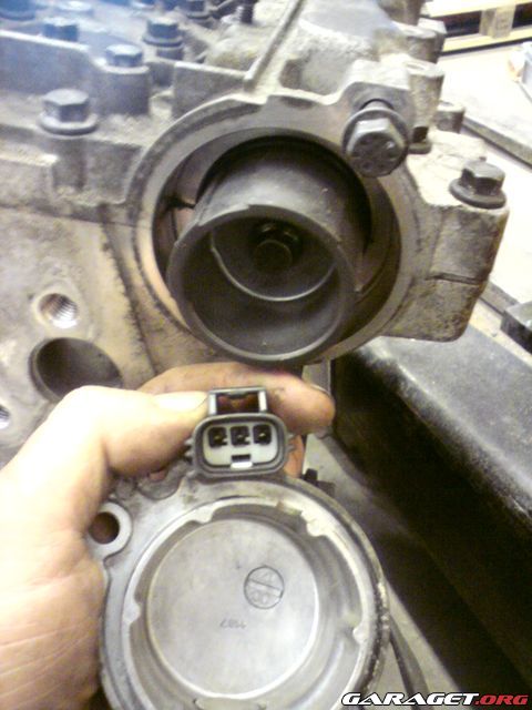

sedan börgade jag spåna lite på givaren som sitter på baksidan av avgas kammen
denna sitter org på min org topp med vvt
https://www1.garaget.org/gallery/archive/14343/825416_1jpvxw.jpg
och denna sitter på toppen jag skall använda utan vvt
https://www1.garaget.org/gallery/archive/14343/825418_e9ozz1.jpg
eftersom det är olika kontaktstycken på dom så undrar jag om det spelar någonroll vilken jag använder?
