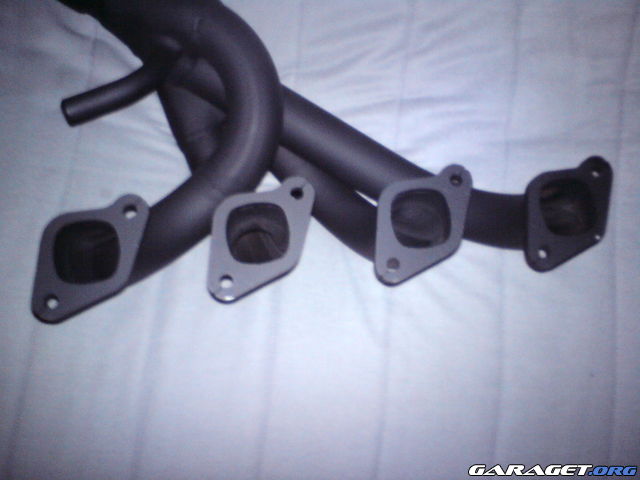

Tjenare! Beställde nyligen ett genrör från SAM och misstänker nu att jag idiotiskt nog köpt fel. Det jag undrar är om det går att montera på det som det är eller om det går att svetsa om det?
Det jag beställt är till B21/B23/B230. 4-2-1 42mm/51mm/63mm. Och jag har en vanlig 16v sugmotor.

Går väll att byta fläns bara? Tror bockningen är "samma".. allt går om man vill. smile

Uppgav du inte att de var en 16v motor? för de är inte samma grenrörsfläns.. de går att skära bort flänsen och sen köpa en till 16v och svetsa dit..

tack för svaret. något bra tips på en sida som säljer flänsarna? eller kan man köra med orginal?

undrar om man kan köra med orginalflänsen eller om de måste köpas nya och isf vart? smile

Ny fläns köper du på tex KL..

okej tackar, och det är då bara att kapa o svetsa på?

https://www1.garaget.org/gallery/archive/133426/827032_wfrtig.jpg
så här ser den ut

sätt kapen i original röret smile och ta den flänsen

Varför skickar du inte tillbaka den bara? Byta den alltså?

Hade inte jag gjort. Den är ju i gjutjärn.

går att svetsa gjutjärn också..

Enklast om du kan lämna tillbaka röret eller sälja det och köpa ett rätt för 1500 kr smile Onödigt att svetsa om och hålla på för det är inte samma bockning eller nått tongue Mvh

Men inte svetsa samman gjutjärn och vanligt stål !

är du säker på att det inte är samma bockning för isf har jag väl ingen nytta för röret överhuvetaget?
vart hitta man ett sånt billigt? yikes detta var det billigaste jag hittade och de kosta fan 2900 inkl. frakten.

om det nu fungerar att bara byta fläns blir det att jag köper en ny ifrån t.ex. kl som tidigare förslagits.

KG Trimning eller KL Racing har nog fläns, men det är nog smidigare att byta, fast det är ju lite sport att svetsa om de:P hehe Lycka till!

Nej de är inte värt att kapa sönderP: Köp ett här http://www.mickegron.se/ 1500 kr smile

Går visst att svetsa
