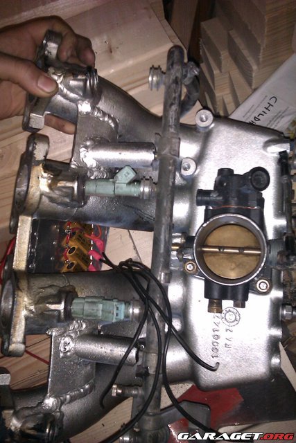

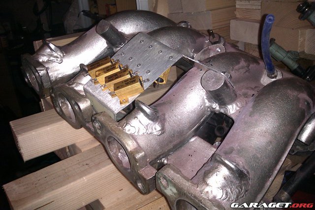

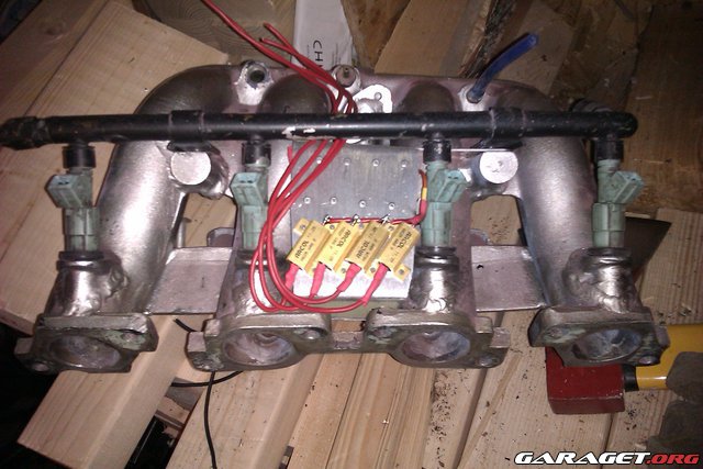

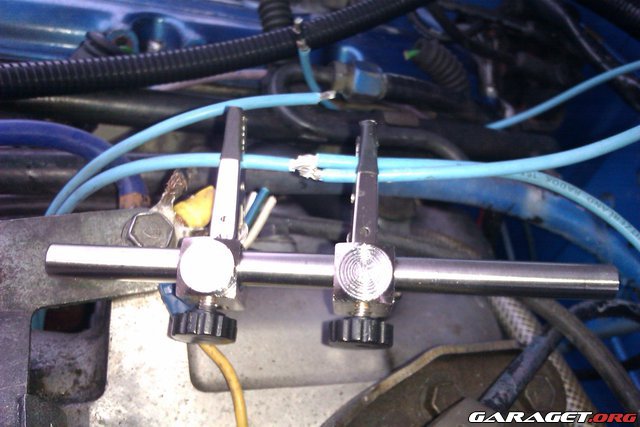

bockade till en aluminiumplåt och lödde spridarmotstånden idag. Planerar även en ny lack och jag kan nog avslöja att den kommer troligtvis inte vara blå framöver wink
https://www1.garaget.org/gallery/images/63/62427/62427-569b12d5dfd617b15f0944f7b70f578d.jpg
https://www1.garaget.org/gallery/images/63/62427/62427-be4440c13d11042c818669a4f8ba8f0f.jpg
https://www1.garaget.org/gallery/images/63/62427/62427-38f63f54271f1b3d2d25ca267b56c7de.jpg

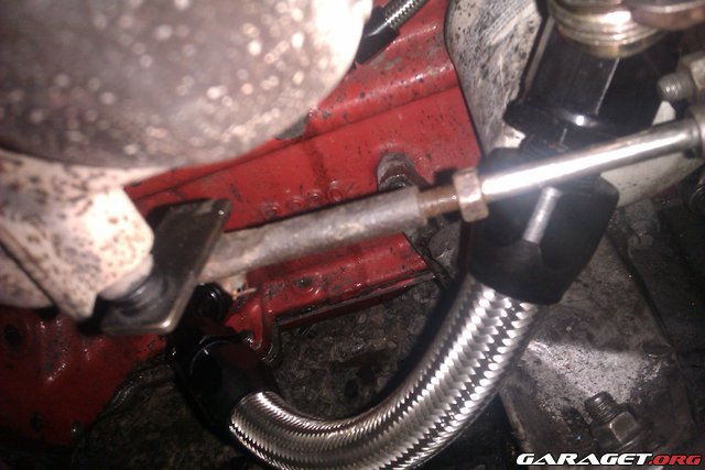

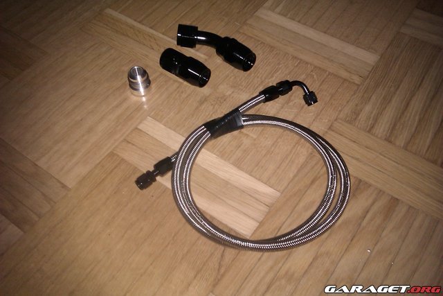

https://www1.garaget.org/gallery/images/63/62427/62427-2568abc0ca35fc6af2ba043fe7aec109.jpg
stålomspunnet
https://www1.garaget.org/gallery/images/63/62427/62427-0f562d9f077d912508b01e65b20d7efe.jpg

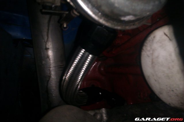

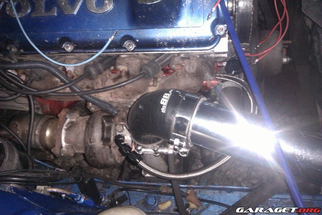

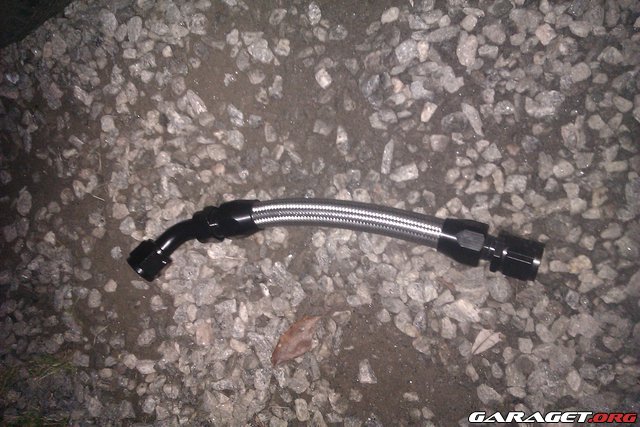

oljereturen
https://www1.garaget.org/gallery/images/63/62427/62427-ee96d63c85ce7f01705a3e6a393e392b.jpg
https://www1.garaget.org/gallery/images/63/62427/62427-7e517de98798863213c078a235dc2f34.jpg

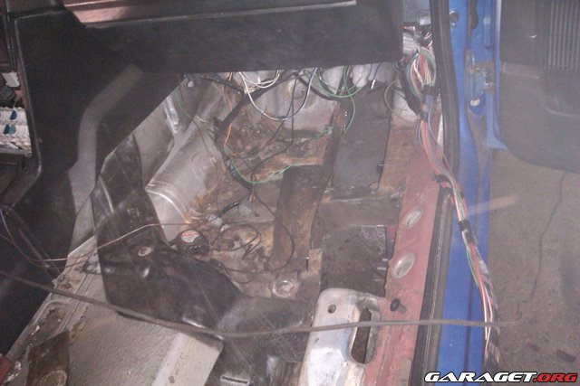

Nu är nästan elen klar smile

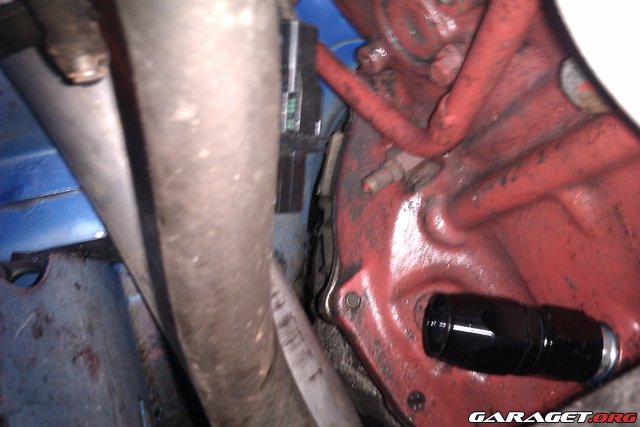

blev lite slangdragning idag smile
https://www1.garaget.org/gallery/images/63/62427/62427-440f7206cc35768864f1105282778a97.jpg
oljereturen

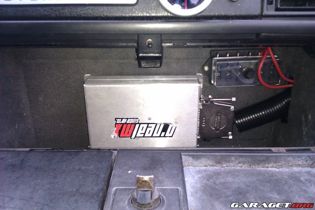

Har justerat lite kallstrtvärden och mappat mot närheten av lambda 1 på tomgång och runt 2000rpm för besiktningen wink samt att jag fixade bb-lambdan, var en felkod så det räckte med en ny kalibrering så funkade den igen smile

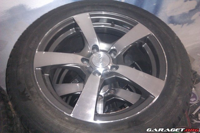

https://www1.garaget.org/gallery/images/63/62427/62427-b949911a7d14afcb57111f938609cfad.jpg
nya vinterfälgarna smile

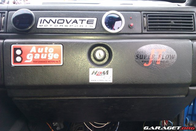

Efter många om och men har jag plockat ihop en lista med elartiklar på elfa för att kunna koppla in EGT logging, launch control, map table switch, boost control, F1 shift lights, fan control å hemmabyggda responssystemet smile

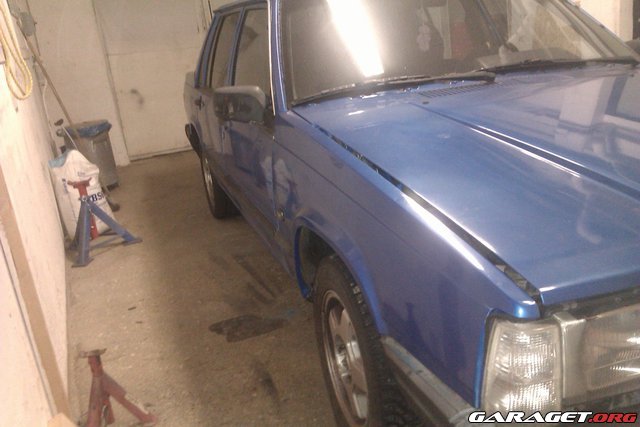

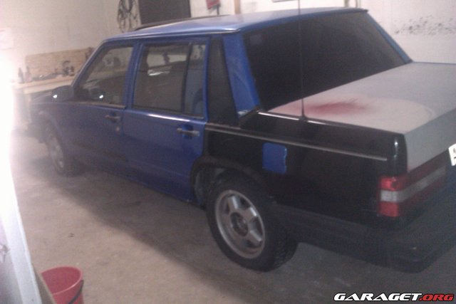

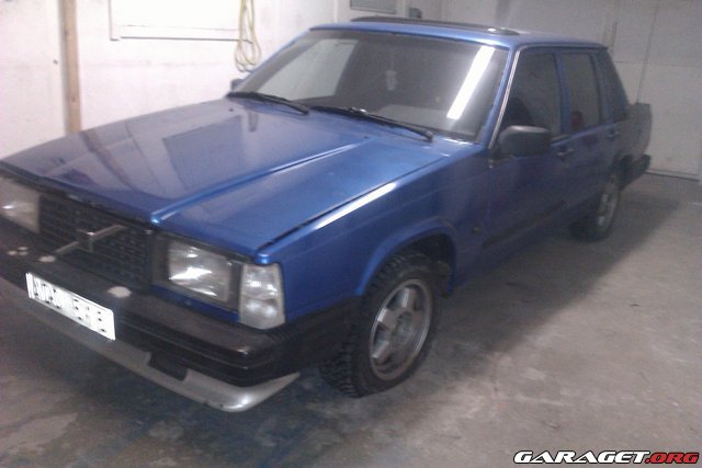

Händer inte mycket nu men har några bilder på bilen i garaget iaf tongue
https://www1.garaget.org/gallery/images/63/62427/62427-3fe182d9a32039c72a7494a564971466.jpg
https://www1.garaget.org/gallery/images/63/62427/62427-ec2b933df5bb2615b5c341407bbfabdc.jpg
https://www1.garaget.org/gallery/images/63/62427/62427-08f0388d01db12dc077f639e9046f961.jpg

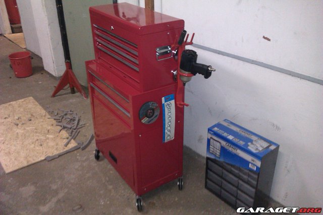

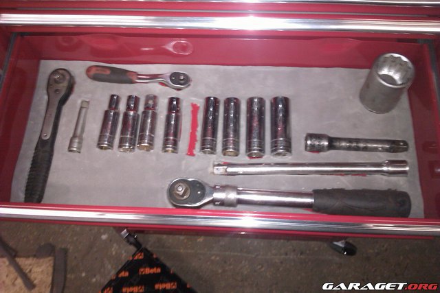

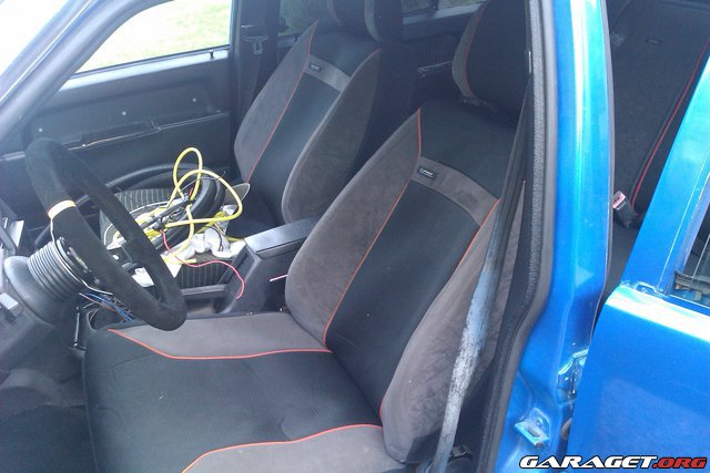

Snart kan jag nog ta mig till garaget och börja greja igen wink problemet var att jag inte hade någon bil så jag kunde ta mig till för att min bruksbil krånglade med att dosan till fjärrlåset gick isönder så startspärren gick i men nu ska jag hämta ut 2 nya och programmera in så ska den nog funka igen wink
https://www1.garaget.org/gallery/images/63/62427/62427-f6a2eeb0b7e3038b33d09d30984067f6.jpg
portningskit wink
https://www1.garaget.org/gallery/images/63/62427/62427-f2aa28ff370e2f7a78d8220990b219a2.jpg
Rostlagningskit wink

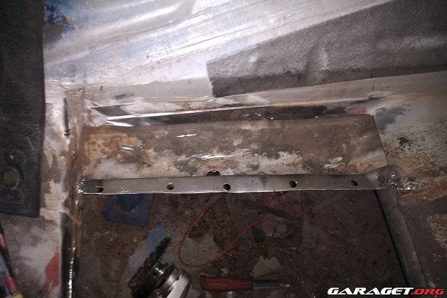

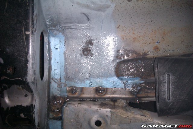

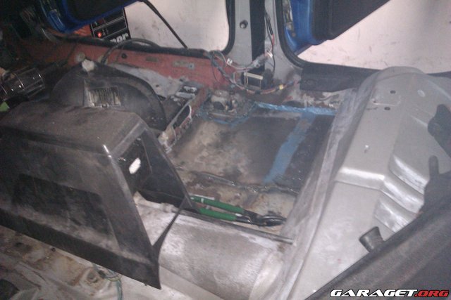

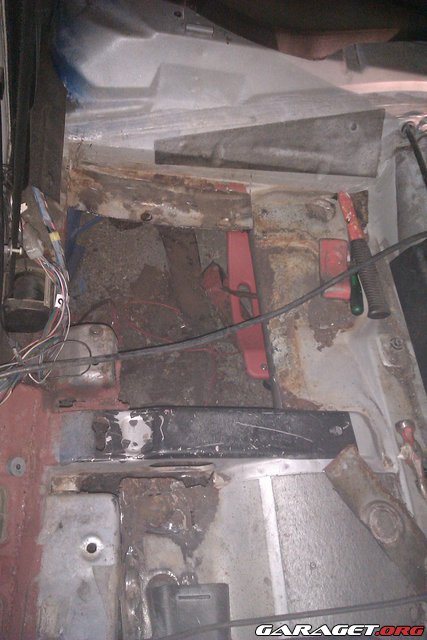

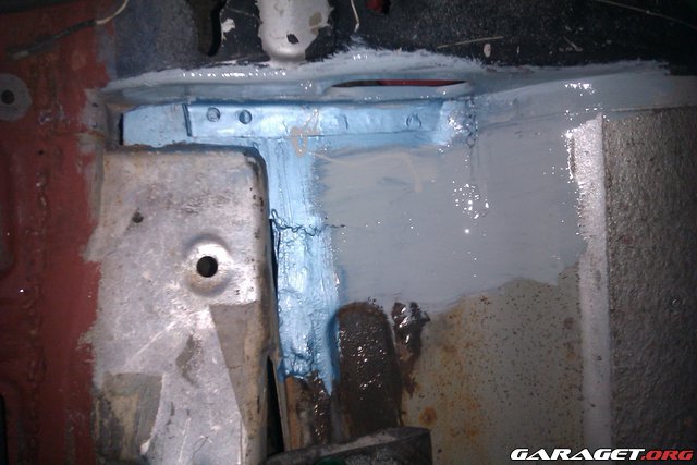

Nu har jag börjat med att rostlaga högersidan på bilen tongue det gömde sig ju jämt liiiite mer rost än vad jag trodde tongue
https://www1.garaget.org/gallery/images/63/62427/62427-d2c2722ba01d744b65bfb7522752429a.jpg
fd. golv höger bak
https://www1.garaget.org/gallery/images/63/62427/62427-2fa86f9c1a7840e64264f426229eb2cd.jpg
fd. golv höger fram ;P
https://www1.garaget.org/gallery/images/63/62427/62427-4c18a08a0cda4adb058262f9fb9ce1ed.jpg

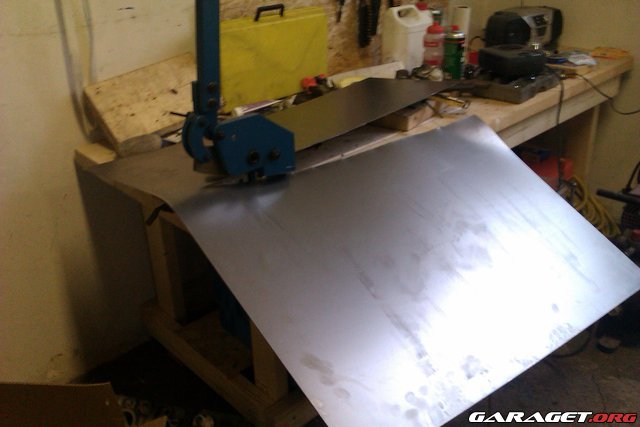

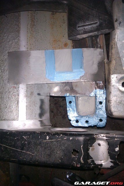

Lite hemmapulad ekonomiplåt
https://www1.garaget.org/gallery/images/63/62427/62427-94d9b2a972c77f1b94f80990d913f8a9.jpg
svetsprimer och roststopp, ett måste vid rostlagning wink
https://www1.garaget.org/gallery/images/63/62427/62427-822f6b7b68ab9e9126f3d5ac1eacd0dc.jpg
Då var bakre stolsfäste klart

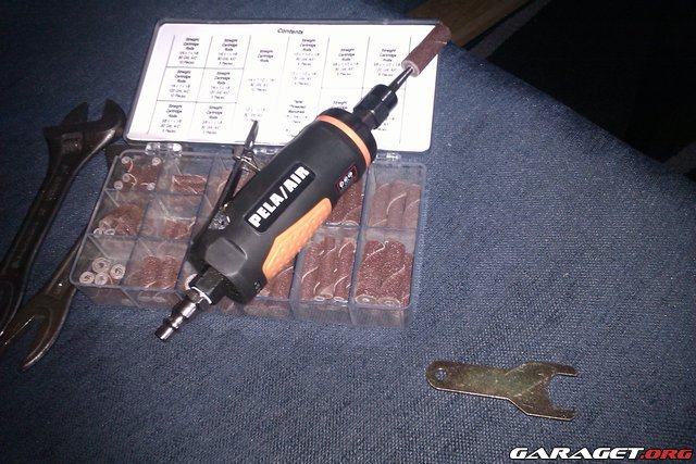

lite småplock jag hållt på med senaste tiden tongue

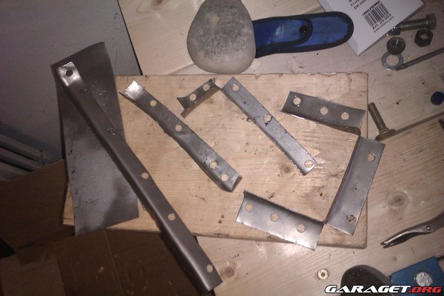

laddat upp med lite plåt
https://www1.garaget.org/gallery/images/63/62427/62427-6e63ac0e2eada74e84f80c6c8829e73d.jpg

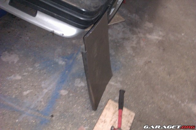

bockat till plåt höger bak

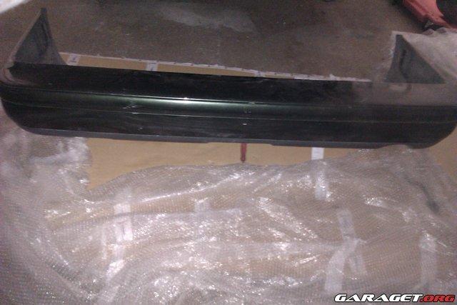

https://www1.garaget.org/gallery/images/63/62427/62427-9f734a0249d5992500f3398237c8fd0f.jpg
nya kofångaren bak

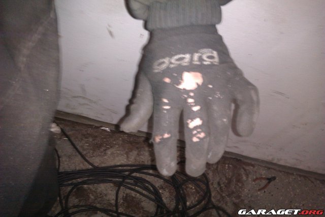

varför man ska ha handsker när man kör med roterande stålborste med slipapa, lossna en trissa som tog handsken å sätte sig i knä sen tongue
https://www1.garaget.org/gallery/images/63/62427/62427-fccdf6b87a71abfba4607ec4f54e2df3.jpg
