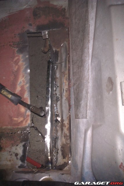

höger fram börjar ta form å
https://www1.garaget.org/gallery/images/63/62427/62427-ac6e161bcde04937025f1cbcae4660e3.jpg
har lite punktsvetsning kvar under

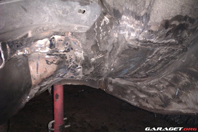

högersidan nästan helt klar. ska bränna dit en plåt till, snygga till svetsera som ser förävliga ut å sen måle litt tongue

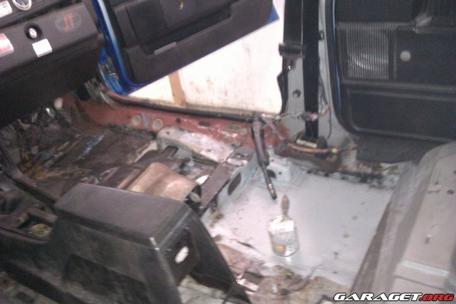

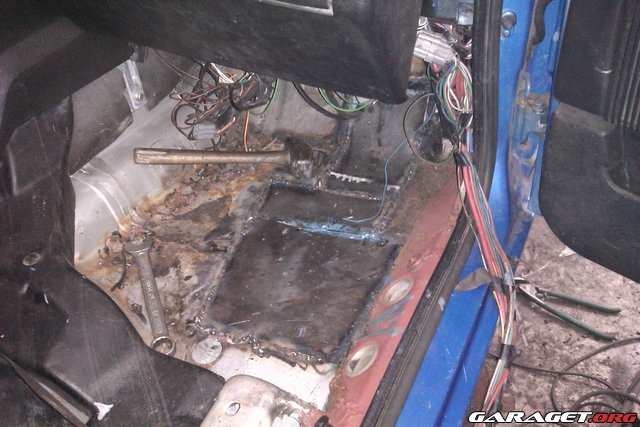

kass bild men det ska föreställa golvet höger fram utan ett stort jäv*a rosthål tongue
https://www1.garaget.org/gallery/images/63/62427/62427-2e42a75bdb5ca2afc159f1b1d9057c30.jpg

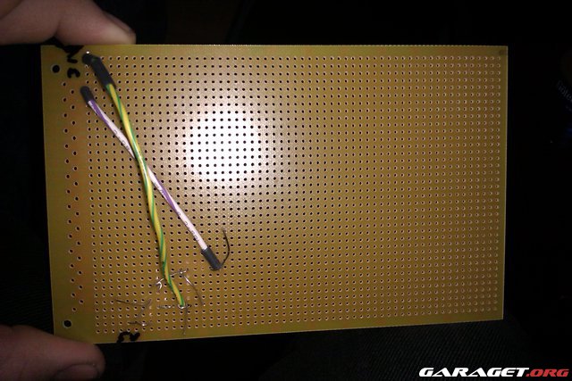

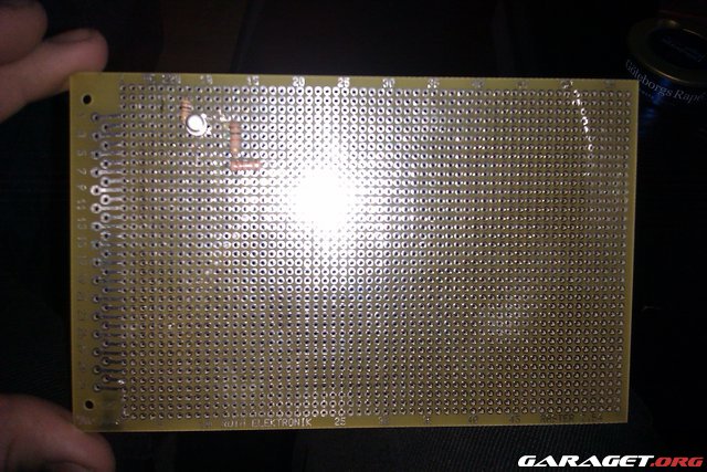

ms-puul, ska bli ett hemmabyggt ms-extra kort ä de tänkt wink

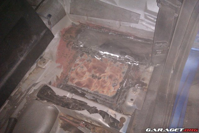

https://www1.garaget.org/gallery/images/63/62427/62427-0f88257c7d9438b9fe96aba244aab0be.jpg

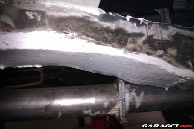

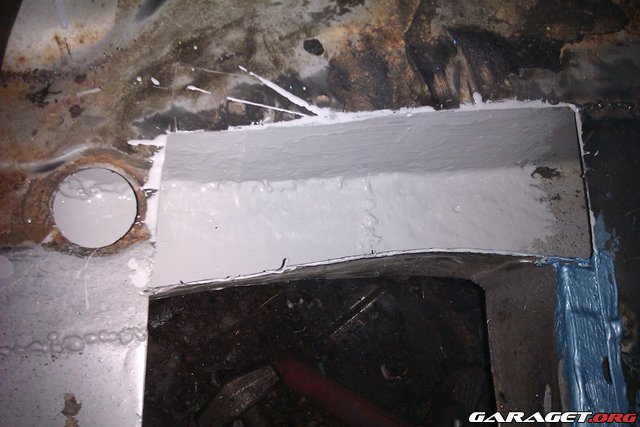

blir mindre å mindre rost iaf smile balken svetsad å rostskyddad
https://www1.garaget.org/gallery/images/63/62427/62427-7fb2f1f51513eeef46ada001341ec037.jpg
https://www1.garaget.org/gallery/images/63/62427/62427-a0c88a47f161588974b95f0f9e12d55b.jpg

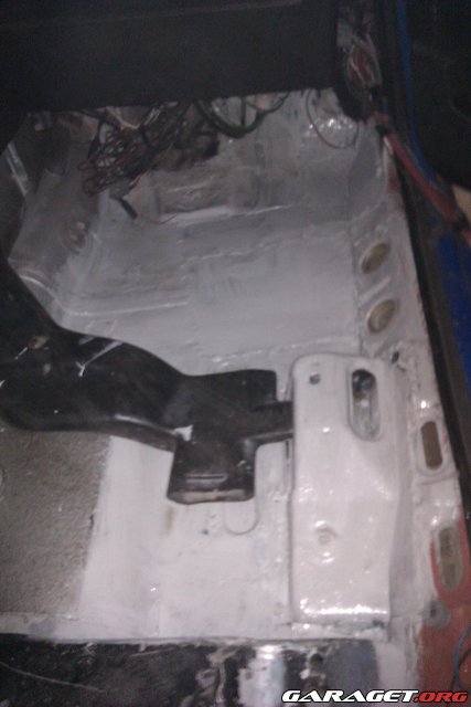

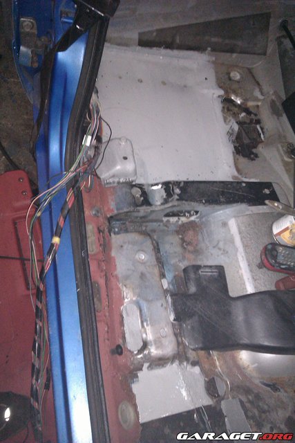

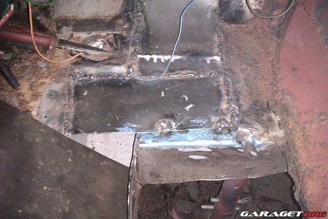

golvet klart på högersidan wink

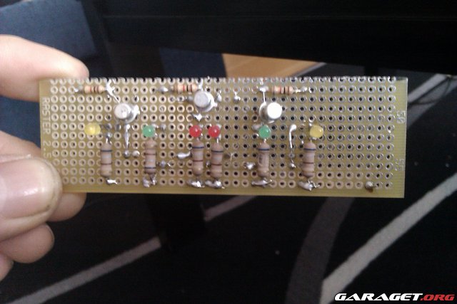

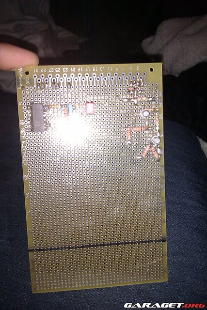

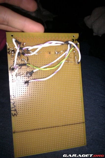

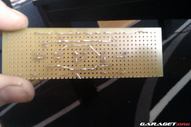

idag fick det bli lite småpill. kretsar för launch-control, map table switch, shiftlight F1 style å EGT-datalogging är förberett å klart smile
https://www1.garaget.org/gallery/images/63/62427/62427-dd4ea361397332d8f99b4e1cb6fc70d0.jpg
ms-puul
https://www1.garaget.org/gallery/images/63/62427/62427-6c38cfddc9e65e844f66b696fb0e7a9d.jpg
ms-puul

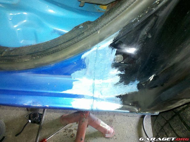

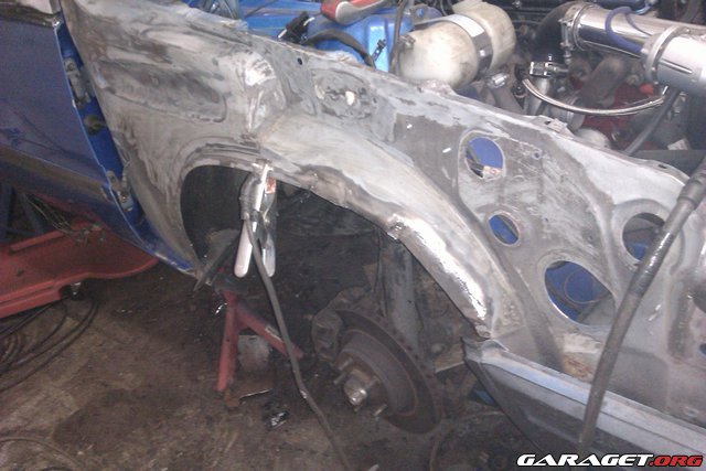

svetsade lite å kleta på färg idag med och nu håller jag på med en handlalista för etanoldrift men det blir jävligt rörigt med alla kapitel å paragrafer hit å dit  http://www20.vv.se/vvfs/pdf/2008nr171.pdf

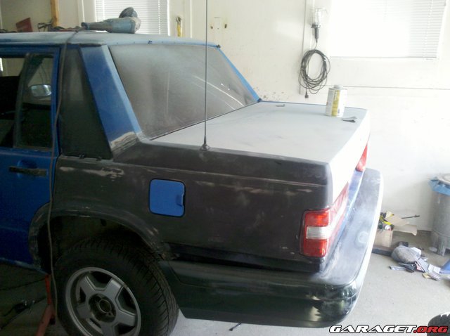

https://www1.garaget.org/gallery/images/63/62427/62427-12b1af7595021162f2a8c15d6125088c.jpg
nymålat
https://www1.garaget.org/gallery/images/63/62427/62427-ffa5c915f1e3f69e6569ad2caaec8fdf.jpg
innerskärm svetsad

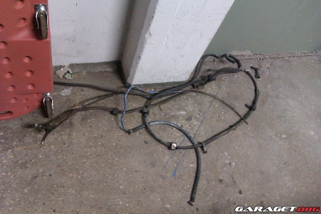

nu har jag rivit bort alla gamla bränsleledningar och beställt bosch -044 pump, mann filter från audi RS4, summit rör samt lite slang för etanolkonvertering wink jobbar övertid i helgen så det händer nog inte alltför mycket då..

passer på att slänga upp en liten update innan ja blir för full tongue börjat kapat, slipa lite mer och börjat svetsa upp en balk lite samt städe garaget. te veckan blir de lite mer gjort wink skål!
https://www1.garaget.org/gallery/images/63/62427/62427-282afd537c935af965233bfaeeef22f4.jpg
gammel bränsleledninger

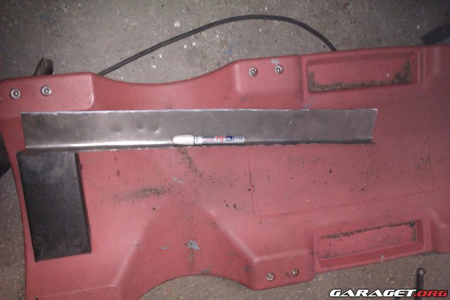

https://www1.garaget.org/gallery/images/63/62427/62427-0aeb694e74e617a9619d288f3531f278.jpg
det jag hann med innan svetstråden tog slut..
https://www1.garaget.org/gallery/images/63/62427/62427-ebb465c404c1cd2509525297f82fb641.jpg
bockat till plåt för yttre tröskeln

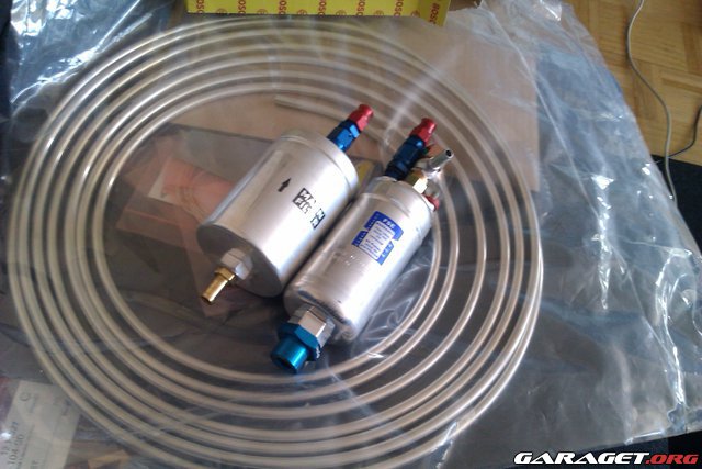

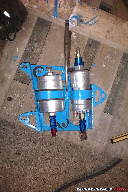

Fått mitt efterlängtade paket nu
https://www1.garaget.org/gallery/images/63/62427/62427-595e52514f1c1f481f18bba9e4a697ac.jpg
bosch 044 + bränslefilter från RS4
Senast redigerat av mattestig (16 februari 2012)
volvo tic frälst
357 Inlägg
17 februari 2012
#255
https://www1.garaget.org/gallery/images/63/62427/62427-e498034560163cf43750e9ca1b31f5fc.jpg
så blir det med pumpen. var meningen att det skulle vara samma nyans på den blå färgen som det är på bilen men jag gissade ganska fel så det fick bli babyblått istället tongue

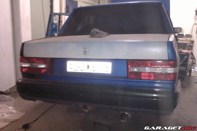

så blev golvet vänster bak. moddade trådmatningen på svetsen lite så brände den på riktigt bra sen wink
https://www1.garaget.org/gallery/images/63/62427/62427-6adbeb1a77094bcdd1d996031d5c16bb.jpg

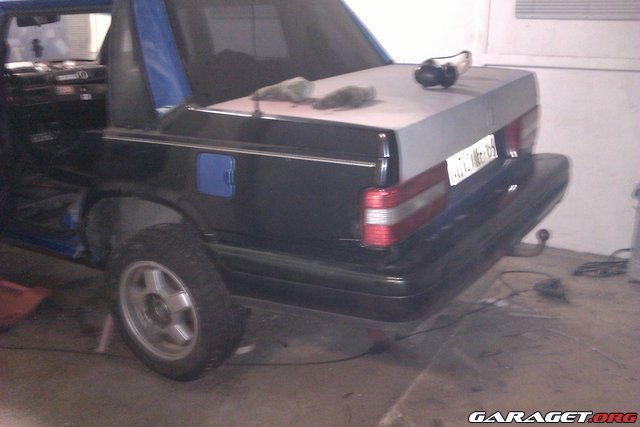

nya stötfångarn monterad men håller på att modda den lite för att kunna behålla draget.
https://www1.garaget.org/gallery/images/63/62427/62427-0d182356dff132d61530cb7376b1b9de.jpg
såå nära att passa men ändå inte... hmm blir att modda lite extra

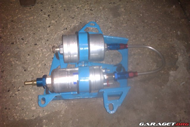

blev lite mockel med pumpen å svetsning idag men hann inte med så mycke .
https://www1.garaget.org/gallery/images/63/62427/62427-66abc3626b9396ff14f6ce7821863bdc.jpg
bare slang å rördragning kvar till pumpen wink

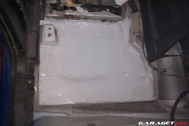

#257

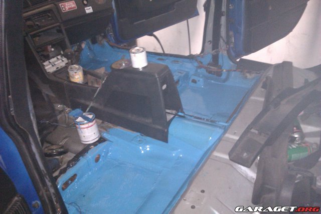

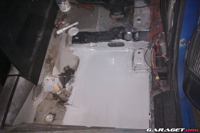

svetsat lite till å så blev golvet smurfblått tongue

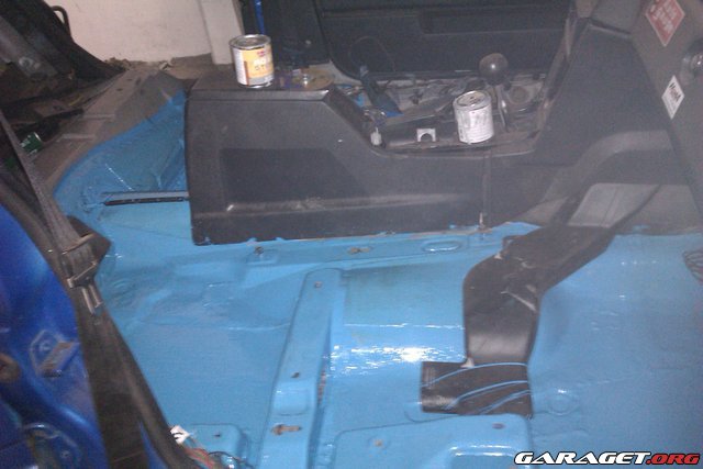

#258

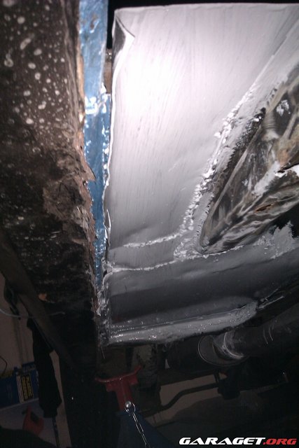

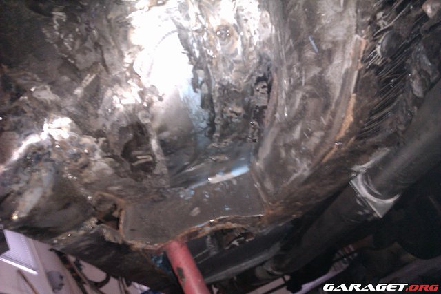

nu var golvet äntligen svetsat, målat å klart invändigt smile fick rikta golv och tröskel en del vä. fram pga. att domkraftsfästet åkt upp i tröskeln lite tongue nu har jag punktat det resterande av yttre tröskeln å förstärkt upp lite runt domkraftsfästet sen blir det inre tröskeln rensa bort resten av underredsmassan, måla därunder å sen koppla bränslet samt läckagetesta wink

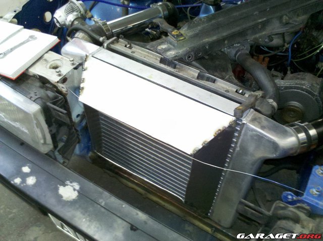

https://www1.garaget.org/gallery/images/63/62427/62427-f99d3f164e2684ce7a520f5084129034.jpg
en liten special för att kyla luften lite bättre wink
