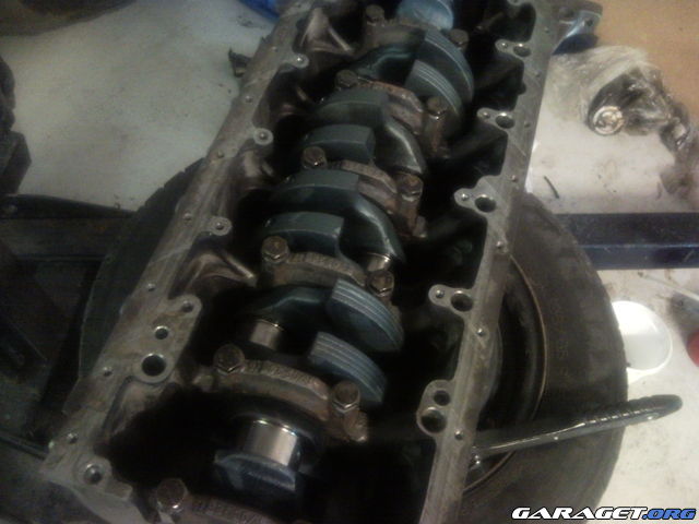

Igår så använde jag iaf mitt verktyg för att dra bort bulten.
https://www1.garaget.org/gallery/archive/80990/882426_i9pz5h.jpg
https://www1.garaget.org/gallery/archive/80990/882428_kpjysb.jpg
Bulten som sitter med 410nm!
Så nu ska jag bara plocka ur veven och plocka rent toppen så ska jag plana grejerna.

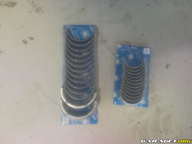

Gled runt lite på ebay och hittade precis vad jag sökte.
http://i.ebayimg.com/11/!BUoH)ZgBmk~$(KGrHgoH-CwEjlLluz7qBKOck-rDSQ~~_1_b.JPG
Ramlager
http://i.ebayimg.com/13/!BUOfBDQ!mk~$(KGrHgoH-D0EjlLlt1SHBKMYv4sgDQ~~_1_b.JPG
Vevlager

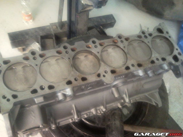

Jag var nämligen på jobbet och planade blocket och toppen.
Så här får ni lite bilder på det;
https://www1.garaget.org/gallery/archive/80990/889422_94hilm.jpg
Blocket uppspänt.
https://www1.garaget.org/gallery/archive/80990/889426_1d7hqx.jpg
Toppen.
https://www1.garaget.org/gallery/archive/80990/889430_ehokpb.jpg
Blocket planat.
https://www1.garaget.org/gallery/archive/80990/889434_t22htc.jpg
Toppen planat.
Fick ta 0.03 på blocket, och 0.065 på toppen. Men nu är grejerna superplana iaf.
Och ytfinheten på blocket ligger på 0.2 RA och på toppen ligger det på 0.13 RA.
Vilket i princip är så fint man bara kan få det smile

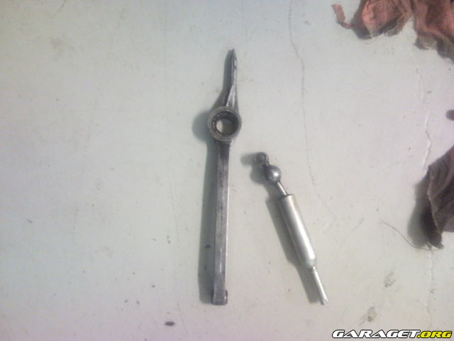

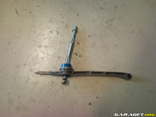

Plockade ur växelspaken för att slänga i en shortshift;
https://www1.garaget.org/gallery/archive/80990/912013_8ypcnk.jpg
https://www1.garaget.org/gallery/archive/80990/912014_szjmbe.jpg
https://www1.garaget.org/gallery/archive/80990/912017_mac42t.jpg
Och då var shortshiften i smile

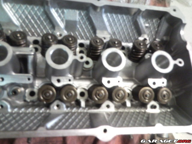

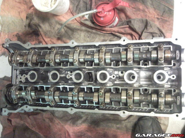

Efter det så började jag pilla ihop toppen;
https://www1.garaget.org/gallery/archive/80990/912018_9nuzio.jpg
https://www1.garaget.org/gallery/archive/80990/912019_one485.jpg
Och vipps så var toppen ihopsatt.

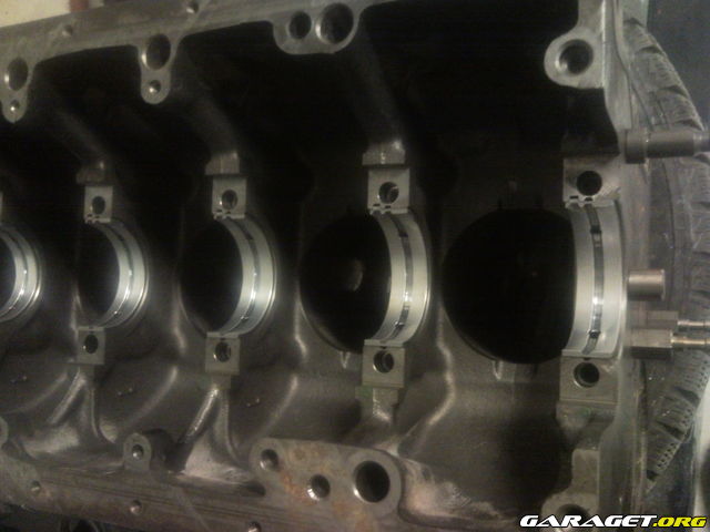

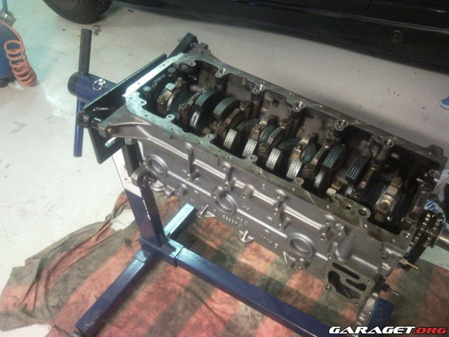

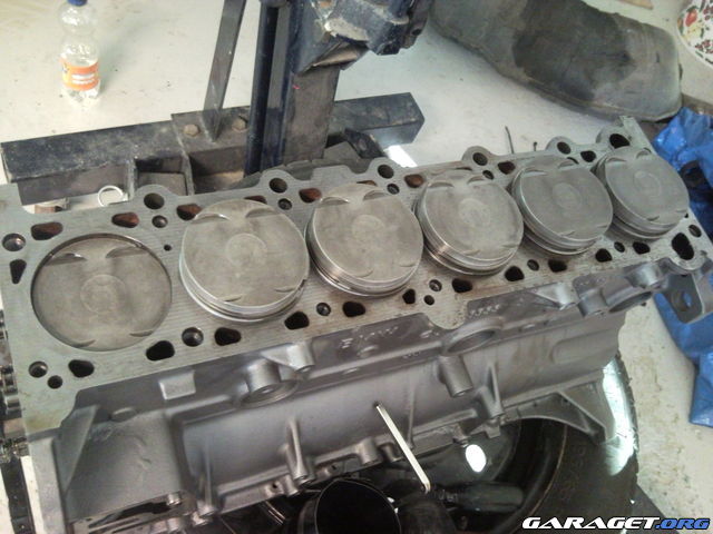

Beställde ju också nya ram och vev-lager som ska i;
https://www1.garaget.org/gallery/archive/80990/912021_5l6dtu.jpg
https://www1.garaget.org/gallery/archive/80990/912022_w5nl1w.jpg
https://www1.garaget.org/gallery/archive/80990/912027_au33pe.jpg
https://www1.garaget.org/gallery/archive/80990/912029_newrf3.jpg
En kolv i.
https://www1.garaget.org/gallery/archive/80990/912031_bo46ig.jpg
två minuter senare så var alla i... tacka vet jag kolvringskompressor!
https://www1.garaget.org/gallery/archive/80990/912032_oiu9xx.jpg
Satte även upp motorn i stativet.
Och påbörjade montering av alla smågrejer så som oljepump, bröstkåpan och lite smått o gott.
Men det finns fortfarande en hel del saker att lacka innan jag vill slänga på det på motorn.
