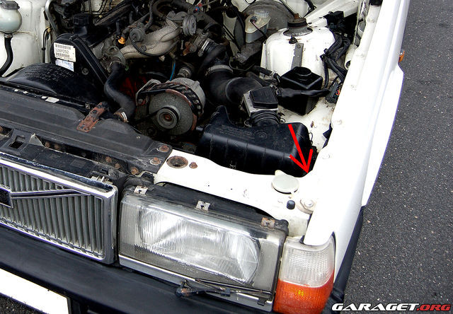

Hejsan! Det är så att jag har en 740 som ska säljas. Men när man startar motorn så lyser halvljuset lite svagt på högra lampan, och om man slår igång helljus så dör bilen! Om man tar ur lampan så startar inte bilen! Har inte en aning vad det kan vara. Jag har bytt lamphållaren men utan framgång.(bilen har stått ca 2v med snö över sig.men nu inne i en varm verkstad)

Låter lite underligt det du. kollat relä och sladdar så det inte är kortis eller dålig jord

Kan vara mycket men börja med att kolla jordpunkterna på innerskärmen,sitter på vänstersidan i motorrummet,bakom spolarpåfyllningsröret(Röd pil på bilden),standardfel på 740/940..

Ska kolla imorgon på relät och på jordpunkterna. Tack för förslagen!

Problem utklarat. Det var dålig jord. Tack tjoen!
