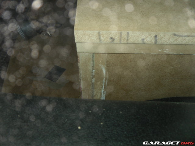

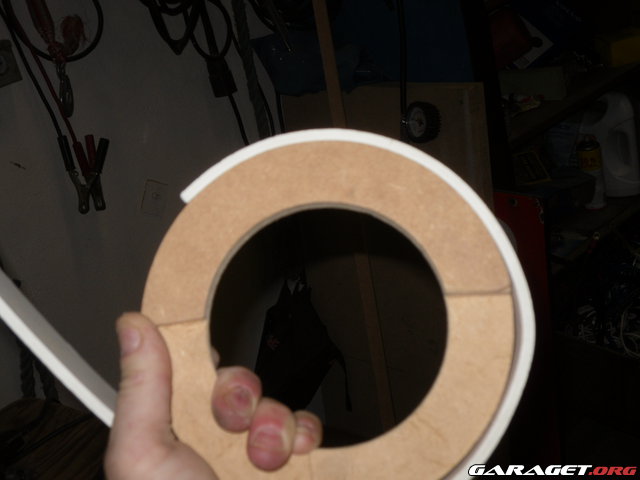

Ahh hann med lite  idag å tongue lite testning av det nya materialet  .. tanken e att använda det till bafflar till högtalare så slipper man fräsa en nedsänkning i mdf-en   så nu räcker det med att bara fräsa en helt vanlig ring  å sen fäster du plasten runt som en nedsänkning smile
https://www1.garaget.org/gallery/images/99/98959/98959-ba228104bb6d6c675cfa9eb3bc577ba2.jpg
riktigt formbart är det  här ha ja testat på en 4tums ring  ... :)men 3tum e nog det minska man kan forma med 5mm plasten  .. hmm  kanske  skaffa 3mm å tongue
https://www1.garaget.org/gallery/images/99/98959/98959-cd1034b0eb78420315e012bd22f78214.jpg
snodde ihop ett golv över  racket
https://www1.garaget.org/gallery/images/99/98959/98959-b886483d3ab9efabcda190106c7c8e9b.jpg
sen börja ja med  lite covers bakom lådan som ska  gå ända ut till bakluckan .. ej för utseende  bara spela högt syfte  .. men kommer att göra den så att när  de  ska showas så att säga  så kommer den att tas bort  aaja  ni får se  sen tongue
https://www1.garaget.org/gallery/images/99/98959/98959-e552fca4e5299161b61b412cedfe3208.jpg
lite väl tight  nu  måste öka på glipan så tyg får plats  smile
https://www1.garaget.org/gallery/images/99/98959/98959-a68f6076a2f0537876738c05afa2d28d.jpg
dubbel 22mdf  å samma  på bakväggen där porten kommer att sitta   smile
https://www1.garaget.org/gallery/images/99/98959/98959-1ef7cfde4224e307afa29a399b6772fe.jpg
was alles ikväll det   smile

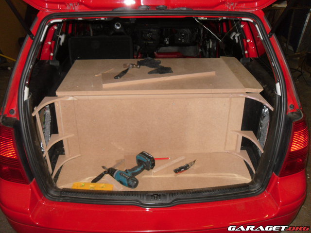

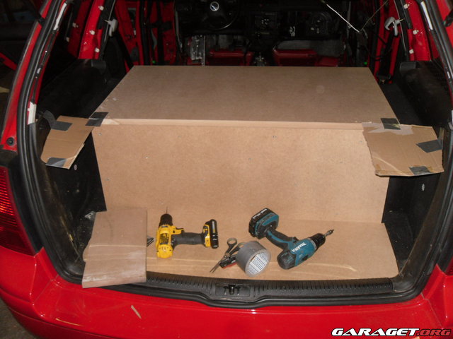

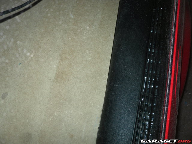

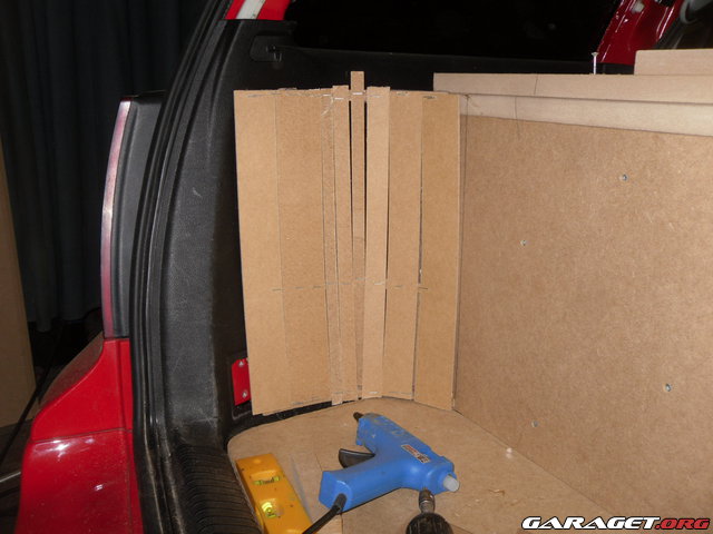

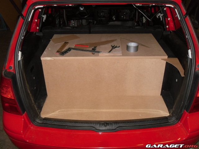

skruvat dit 2 st 22mdf  för att få rätt höjd  till mina covers smile
https://www1.garaget.org/gallery/images/99/98959/98959-26d4b28c1b4b48b24d66aef40f10dad5.jpg
hyffsad passform tongue
https://www1.garaget.org/gallery/images/99/98959/98959-e2b6ded636451433ee5c7fb77f3ca86c.jpg
man kanske skulle haft en ramp bak i bilen tongue lol  lol
https://www1.garaget.org/gallery/images/99/98959/98959-161c90f627ea617ea4122c7a13a09115.jpg
neee lite mer covers
https://www1.garaget.org/gallery/images/99/98959/98959-bf45d56786c95c084486c87ce03ccdbf.jpg
dom e mest till för att täcka sidopanelerna  smile
https://www1.garaget.org/gallery/images/99/98959/98959-b2406db44ff7c7d703696b59252fa610.jpg
testa me fleece men de blev ej som ja vela  .. så ja  limma dit masonite  smile
https://www1.garaget.org/gallery/images/99/98959/98959-075c07c41e76f3e842e30bd0020ba914.jpg
ahh blir nog bra bara det blir  klart  smile
https://www1.garaget.org/gallery/images/99/98959/98959-886fa52e0d423a4e613e3b703ab6fe4c.jpg
osså smält limma  på baksidan så det sitter  fast riktigt   smile
https://www1.garaget.org/gallery/images/99/98959/98959-0794288b9278ed9c5d9773e8040980df.jpg
blir i veckan att lägga lite rovingväv  på sido bitarna  + imorron ska ja iväg å kika på lite tyg till taket  å stolparna  smile över å ut  tongue
