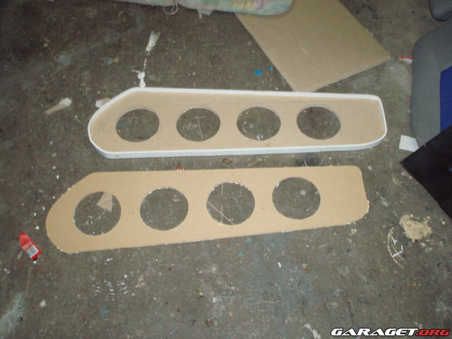

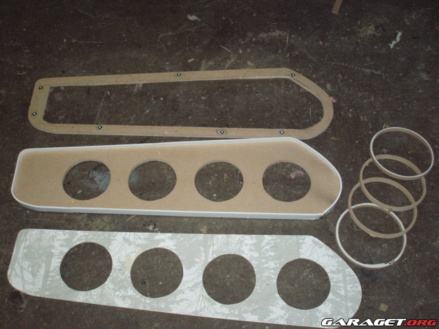

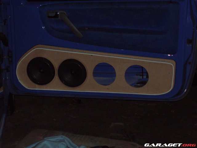

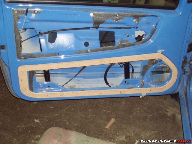

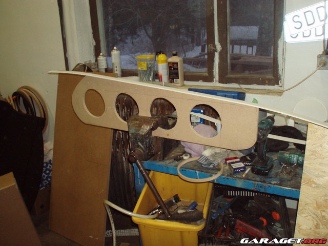

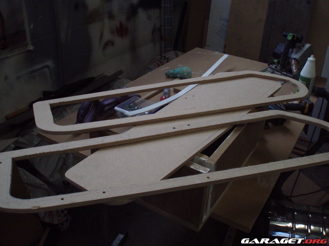

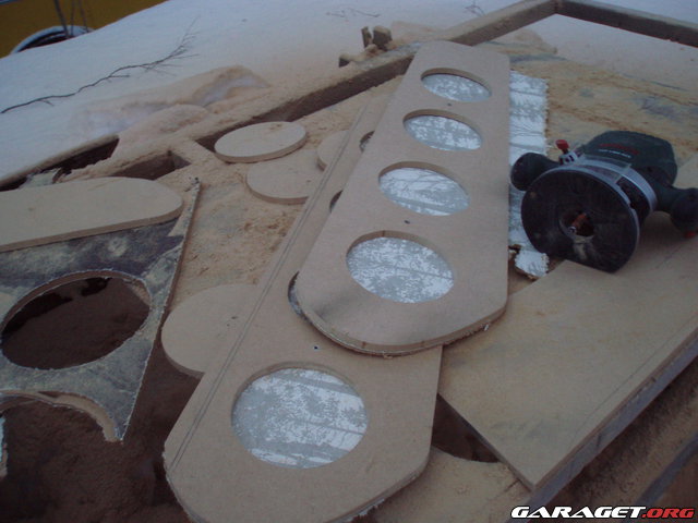

då kör vi lite pics igen då smile    tog å montera snabba nuts  tongue
https://www1.garaget.org/gallery/images/99/98959/98959-13abeb20a2b04e670649334614399ee4.jpg

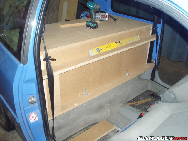

tog ja å kapa ur första skivan som ska sitta i dörren  ..ska jue på med en skiva till  ..så öppna upp för middarna  smile
https://www1.garaget.org/gallery/images/99/98959/98959-b56495eed60054acd24ff2700fc0de72.jpg
https://www1.garaget.org/gallery/images/99/98959/98959-e90a91b49012e27b33069d4e2596930b.jpg

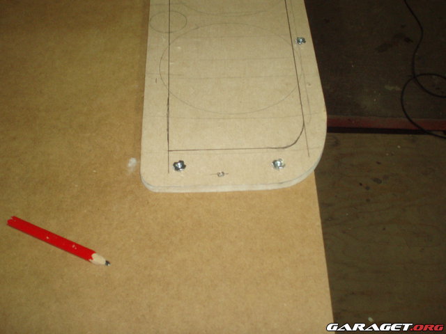

påbörja racket till några steg  smile  lr 1 steg tongue tongue
https://www1.garaget.org/gallery/images/99/98959/98959-7311dd2ad0ec1cd59b8d3c5ff3d3c6bb.jpg

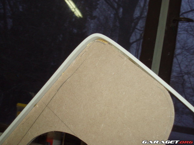

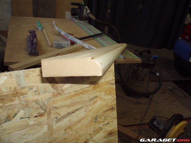

sen kapa ja å fräste till en likadan list  ..osså fräste ja en kant för fleece tyget  ...
https://www1.garaget.org/gallery/images/99/98959/98959-32a147795eee3078663c6318a4eb663f.jpg
denna frästa sak kommer att tjänstgöra dels för ett snyggt avslut på lådan å racket ett extra stag på lådan smile
https://www1.garaget.org/gallery/images/99/98959/98959-f7c969071e62f1023b84870e355ab697.jpg

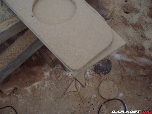

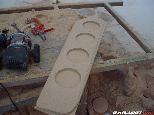

sen fräste ja en till skiva till dörren ... kopier-stål is gräääjjt smile
https://www1.garaget.org/gallery/images/99/98959/98959-bbb2390198f4c7853a2c01a4faaf98e3.jpg
sen fräste jag en masonite skiva
https://www1.garaget.org/gallery/images/99/98959/98959-2abc25ab520845d3320af0cd434993d1.jpg
undra om frun märker att de saknas en bit vägg i v-rummet hmm hmm
https://www1.garaget.org/gallery/images/99/98959/98959-973cd0cea205aaa22862f0bd7ddf16ad.jpg
sen kapa ja till 5mm pvc plast  ,,som kommer att sitta på skiva nr 2 smile
https://www1.garaget.org/gallery/images/99/98959/98959-a0615b7f64caae2f2ce6f8d58f8346f5.jpg
rätt böjbart är det  .. bra skit äre  tongue
https://www1.garaget.org/gallery/images/99/98959/98959-a68dffec92a3491d0f5d099186512236.jpg
en sida klar 1 to gåå smile
https://www1.garaget.org/gallery/images/99/98959/98959-48e9f9221b006f452e276140f80cdda2.jpg
nått sånt määäjbeee big_smile
https://www1.garaget.org/gallery/images/99/98959/98959-27ad8f656e695c0241e0bba3d01aabe2.jpg
många bitar blir det  ,,varför göra det enkelt smile när man kan krångla till det  tongue tongue
https://www1.garaget.org/gallery/images/99/98959/98959-c38ad6761ca0b94cb25c3801c84b574e.jpg

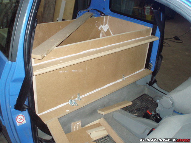

Snyyygt  de blir! En duttig Garage Tomte du är!

big_smile Vad ska det bli med PVC kanterna då? Ska du spänna fleece mot dom eller vaddå?
6 558 Inlägg
8 januari 2013
#5120
Putteliten skrev:
racer-putte skrev:
Putteliten skrev:
Hehe om frun märker att du tagit väggen i rummet, så lär du märka det snart. För då får lilla Putte sova i lådan igen! tongue
big_smile big_smile haha
jepp det ska ja göra  ..osså får man en snygg kant  med det  .. för dörrarna kommer att bli 2 färgade med vinyl smile
