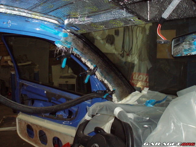

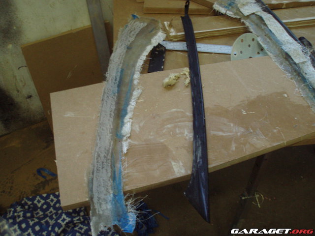

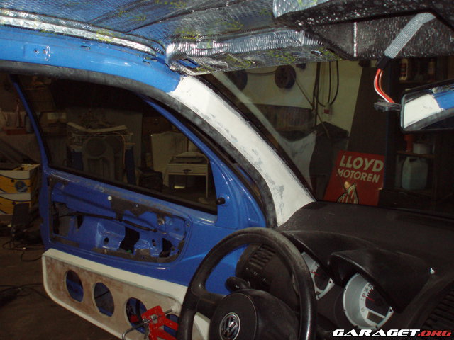

lite mer pics då smile  fick ett bakslag me a-stolparna men men  sånt som händer tongue
https://www1.garaget.org/gallery/images/99/98959/98959-50e287c37462a7fdf06cc841cc240f00.jpg

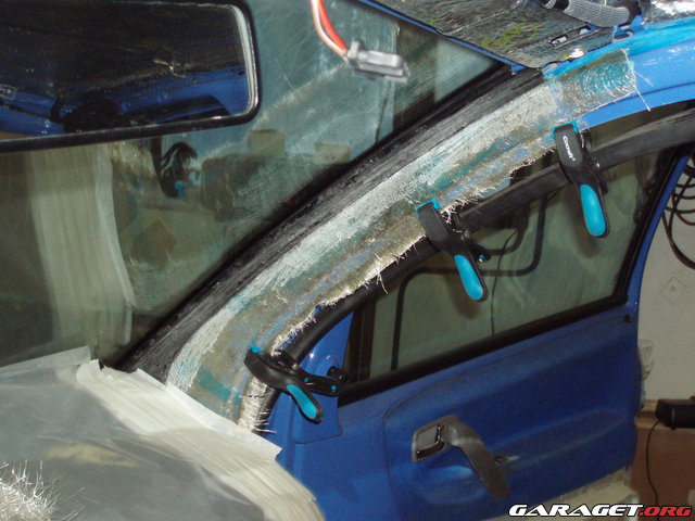

slipa av plasten riktigt å på me plastprimer å satt dom på plats igen smile
https://www1.garaget.org/gallery/images/99/98959/98959-939d7573ef8ba18645a147beaa4238ef.jpg

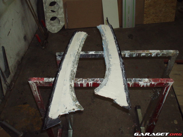

osså plasta ja fast remsor  smile  mot plasten
https://www1.garaget.org/gallery/images/99/98959/98959-73dba4a9a4cbeaabe2a2b259de0c6312.jpg
även fast det är botten på a-stolparna .. så fick dom smaka på spacklet
https://www1.garaget.org/gallery/images/99/98959/98959-e109c3259bcacd9b893cad97a0041eb4.jpg
sen ja slipa av dom ..va man jue  tvungen att kika lite smile

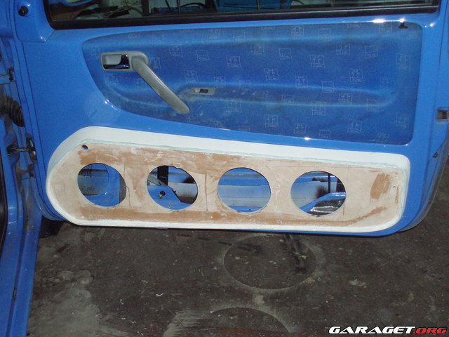

å dörrarna e klara big_smile bara överdelen kvar att göra nu smile

Va snyggt det blir! smile
Stolparna gjorde ju susen dom! smile

tack kompis smile jo dom blev kanon  ...nu har man jue en fin botten å . om man vill ha nån högtalare där smile

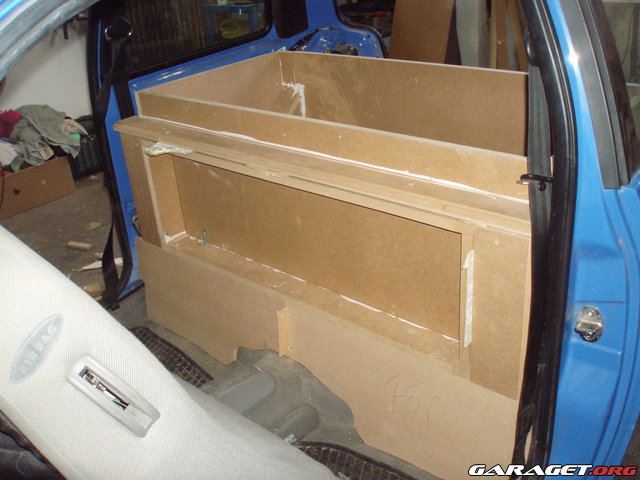

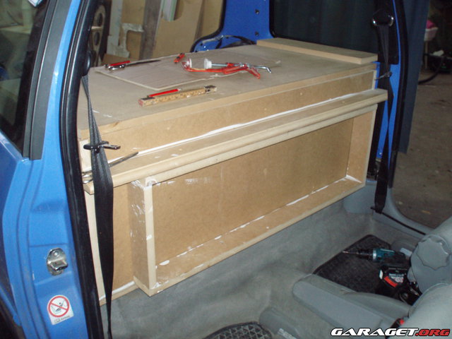

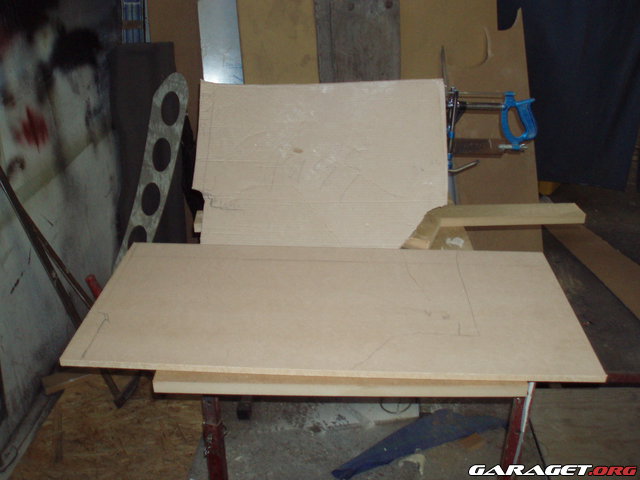

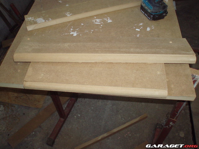

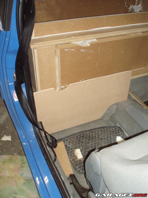

dona  lite i garaget  fast de inte lockar nå möjje 27gr kallt ute å 3 gr varmt när man kom till garaget ..fortsatt me racket idag ..smile
https://www1.garaget.org/gallery/images/99/98959/98959-de198eded0506e94597d7bb697e07494.jpg
kapa till några täckbitar å fräste flecce kant smile
https://www1.garaget.org/gallery/images/99/98959/98959-03f2202a14a377df000adc45caec9ff8.jpg
https://www1.garaget.org/gallery/images/99/98959/98959-bbc6f5b22be405bf1c6416f08e50b7c7.jpg

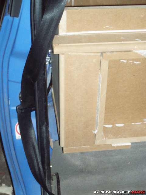

tog å börja me skivan ner mot golvet
https://www1.garaget.org/gallery/images/99/98959/98959-6e8c4243664f9b414bd0588d8b8a518f.jpg
https://www1.garaget.org/gallery/images/99/98959/98959-fb7b5830d453fe0d0745b7f0f18ddfa8.jpg
ahh inte så illa tongue
https://www1.garaget.org/gallery/images/99/98959/98959-f6329ff47eef4f298cc2704d196c96df.jpg

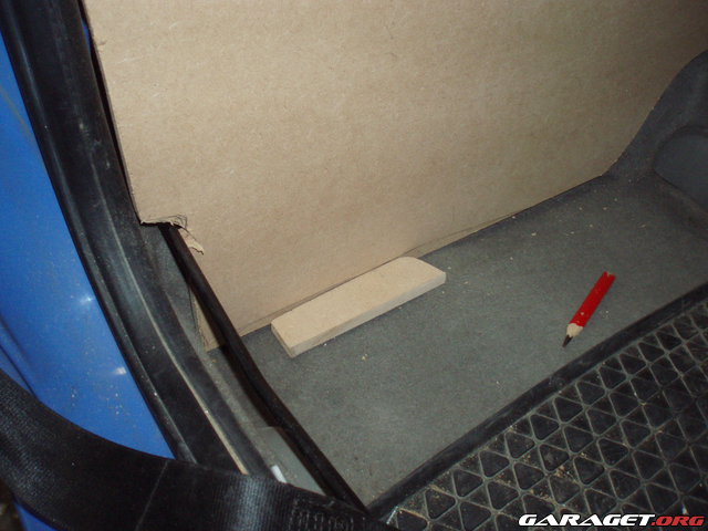

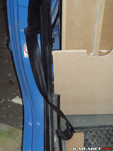

sen e golvet ojämnt ..så tar man en liten trä bit å lägger på golvet osså ritar man ovanpå den  ..så blir linjen formad efter golvet  smile
https://www1.garaget.org/gallery/images/99/98959/98959-448147cfb97d1e7f07699655a343820b.jpg
https://www1.garaget.org/gallery/images/99/98959/98959-d76098f3cb6c0edeb0bba0755544668a.jpg
https://www1.garaget.org/gallery/images/99/98959/98959-5e092f9f7b208c355fe0ce30b40f8e24.jpg
ahhh fyfan blir bra jöööö tongue
https://www1.garaget.org/gallery/images/99/98959/98959-c7aa812efb63237eae701bcd0e717aad.jpg
kom lite snö i förrgår  tongue
https://www1.garaget.org/gallery/images/99/98959/98959-5cbfd9fc2174e1df29ffe385a90c4381.jpg

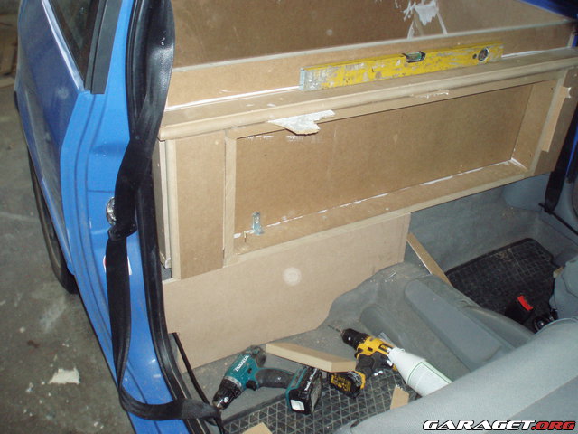

alla som undrar hur man ha råd me alla stereo saker ..ENKELT  ja bruka extra knäcka som plogbil big_smile lol lol
https://www1.garaget.org/gallery/images/99/98959/98959-bc5cd33e2e07a45c09951fe127599b61.jpg
sen alla masonite bitar som sitter  där  ..dom e bara till för att ja ska  få en glipa mellan alla bitar  ..så det finns plats för tyg lr  vinyl smile
