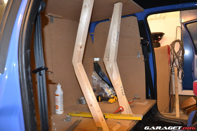

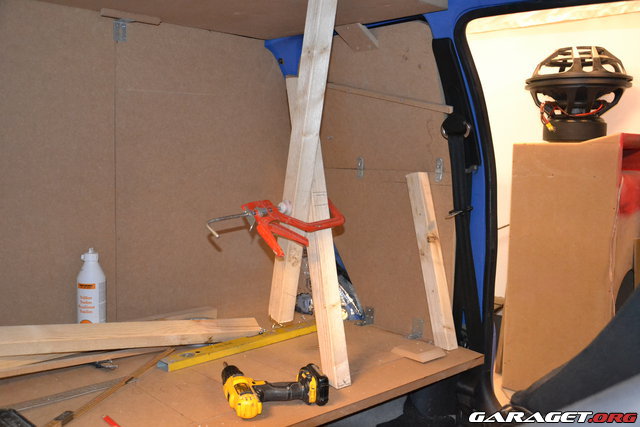

blev lite ikväll å smile  börja med att regla upp för mdf skivorna
https://www1.garaget.org/gallery/images/99/98959/98959-67234f01875f45d210cd104d72096d02.jpg
https://www1.garaget.org/gallery/images/99/98959/98959-5a386e7dc7ce63975f94f1d2f1a0ad20.jpg

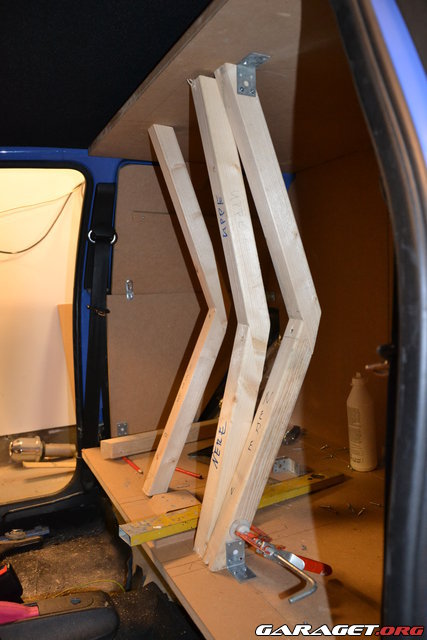

va ja tvungen att göra 2 nya  för dom första tog i bältet å eftersom rutan lutar innåt så blev de tråååång för den övre basen
https://www1.garaget.org/gallery/images/99/98959/98959-c15e848da93017cf98a53f1fe04d37ca.jpg
tack vare att ja har lutat bafflarna såhär  så sitter man som en kung

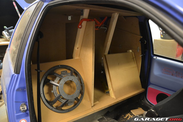

https://www1.garaget.org/gallery/images/99/98959/98959-3e0f5f7c63dfa59fead295f74dcfcc9f.jpg
tar tid  när det ska  sned kapas i 22.5gr lutning å olika håll  på ändarna tongue

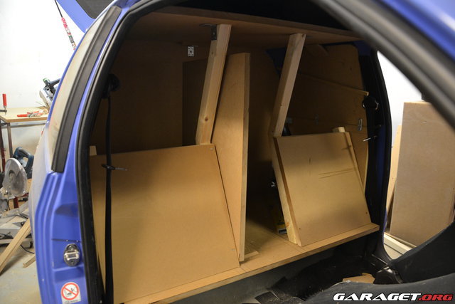

https://www1.garaget.org/gallery/images/99/98959/98959-ce8de216864e062b5fff0601a5102766.jpg
faaan nu börja man se hur de kommer att bli smile    kommer nog rocka bra  lådan blir på 460l inkl basar å port   å 2050 kv cm port tongue
