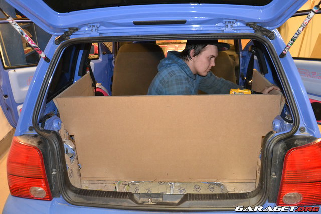

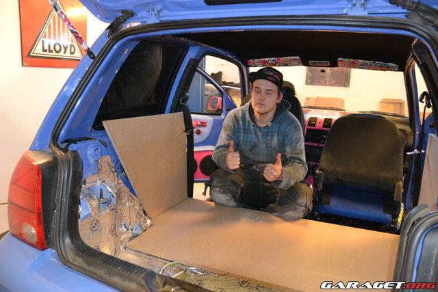

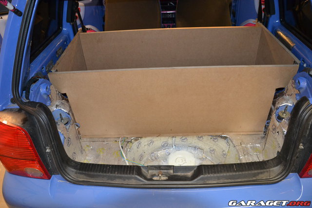

tog ca 5 min så va den tom haha
https://www1.garaget.org/gallery/images/99/98959/98959-b31c59d29db2fbba230ce547b104054d.jpg
haha blidde inte vägg   men 15 tummare blire  smile  ja skulle kunna knöcka i 3 st ..men inte tillräckligt me volym  .. vill sitta nice i sommar smile
https://www1.garaget.org/gallery/images/99/98959/98959-f863f6099113b971cb79558c0be47fe0.jpg

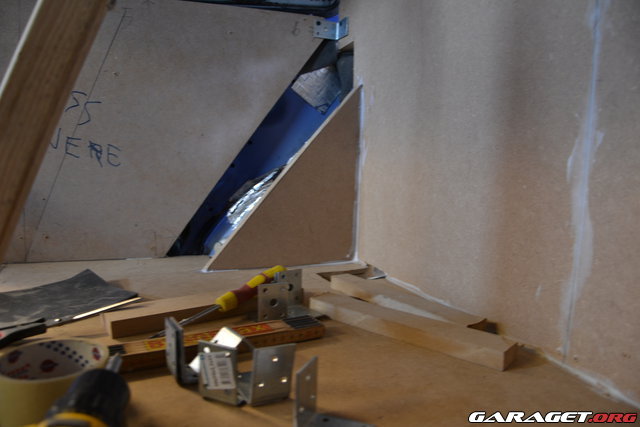

bada bada i liten balja HAHA

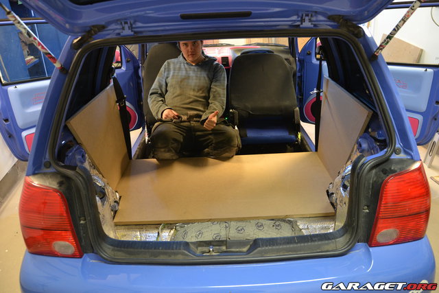

https://www1.garaget.org/gallery/images/99/98959/98959-4c781622f2e0bc43b303a6822c749ea9.jpg

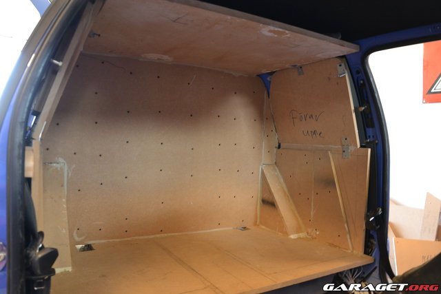

ujujuj va plats det blir  ..plats för massa skoj smile
https://www1.garaget.org/gallery/images/99/98959/98959-62de2bf4b07c856b66d75cfbb9bf8d98.jpg
å större skuff får ja å smile
https://www1.garaget.org/gallery/images/99/98959/98959-cc2d3693ed49c15cb56cd70701cc9ede.jpg
fortsättning imorron smile

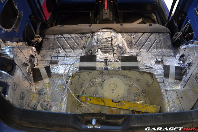

tajm för pics då big_smile  lägger ut lite dämpning mot karossen så evt man blir av med knak å brak
https://www1.garaget.org/gallery/images/99/98959/98959-6c42201f44c0ca248659e46487cfab6a.jpg
vad är det för dämpmatta då ??? vanligt liggunderlag smile

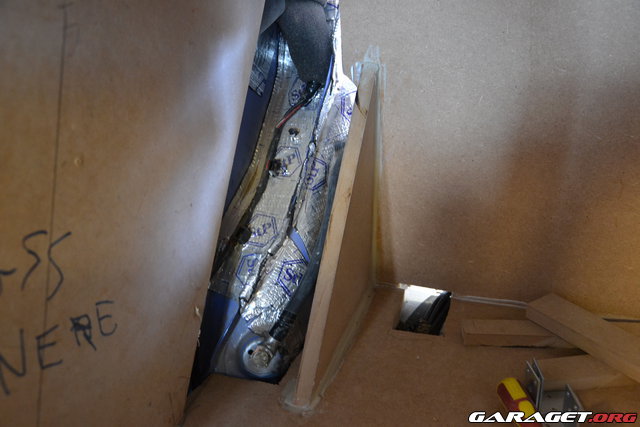

en av 2 jordkablar på plats smile
https://www1.garaget.org/gallery/images/99/98959/98959-ff45e55aa9a40917115e7c52e3d2a8a5.jpg

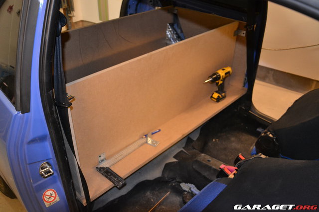

ena fönster biten
https://www1.garaget.org/gallery/images/99/98959/98959-ff19d48b03d87f450db1e244d2841c3a.jpg

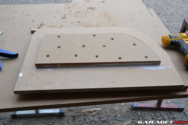

limma på en 22mm mdf  som ja sätter på baksidan eftersom det finns plats
https://www1.garaget.org/gallery/images/99/98959/98959-7a052d08a802b3af2a7616547901cbc7.jpg
försänker å skruvar

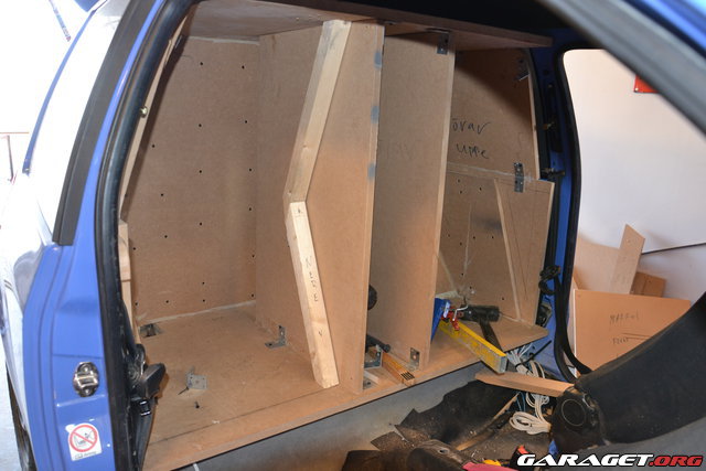

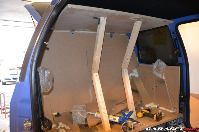

ren skurit lite skum + limmat en 16mm mdf till på bakväggen ..så nu e den 32mm mdf  tjock smile
https://www1.garaget.org/gallery/images/99/98959/98959-f5367661575f264d96dcda239077815a.jpg

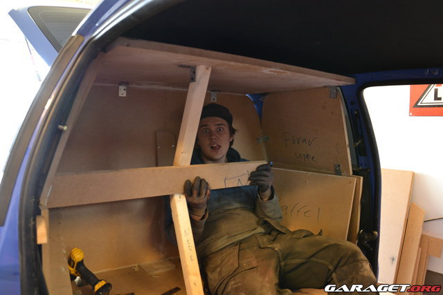

dags att måtta in porten ..så man kommer vidare  smile
https://www1.garaget.org/gallery/images/99/98959/98959-9eb282e4c2399e17941ed2975d558ac9.jpg
haha å ni trodde ja skulle köra liggandes låda tongue   måste jue testa vägg å smile    så nu kör vi big_smile
