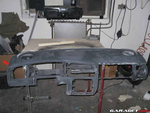

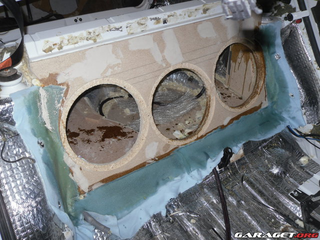

Ett steg frammåt då tongue
kom på att inte kan läppen va helt rak heller  smile

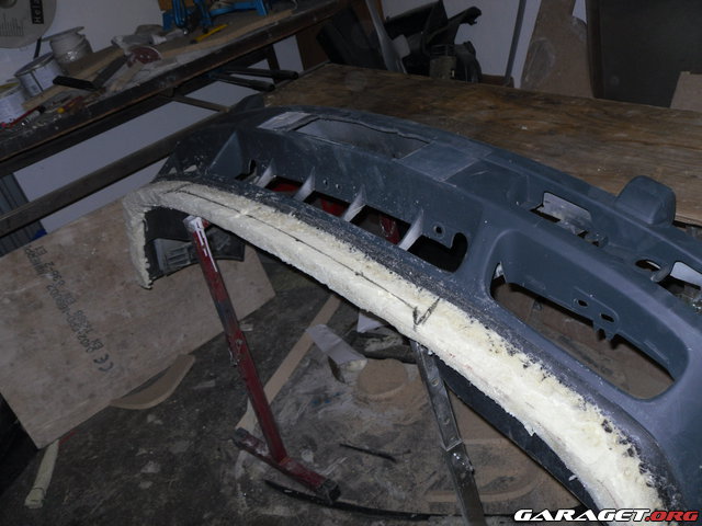

https://www1.garaget.org/gallery/images/99/98959/98959-c2a4ad6dfb9eedb874f7d35577631332.jpg

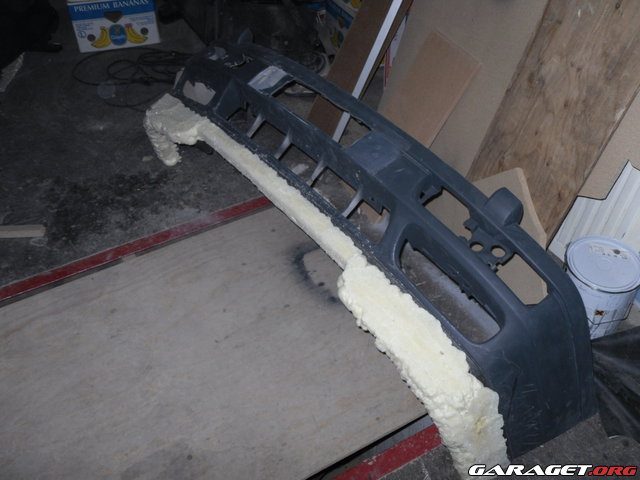

Sen ja skurit i skummet så de den liten ut  MERAAA SKUMMMMMMMM big_smile
https://www1.garaget.org/gallery/images/99/98959/98959-69071dd4c8142e58937597814608a0b3.jpg
Början på lite covers ikea is da shiiit big_smile

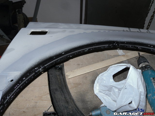

Plastat å klart
https://www1.garaget.org/gallery/images/99/98959/98959-07c0e93f401fa4010abd59bd4a51e99b.jpg

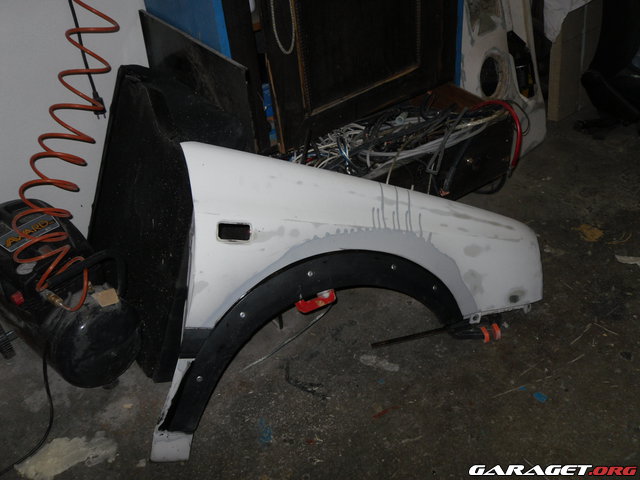

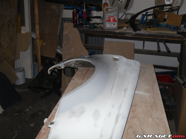

Ja som ni kommer märka så kommer ja att plasta in skärmbreddarna i karossen å dom kommer att bli vita  big_smile  tongue  lagt rostskydd nu
https://www1.garaget.org/gallery/images/99/98959/98959-f3a07dcff56f48d70ae840f3204f3e3c.jpg
Sen la ja ett lager body  + karosseri lim  smile
https://www1.garaget.org/gallery/images/99/98959/98959-f8c2b1666c29a335bd83ddffdf5c32e3.jpg

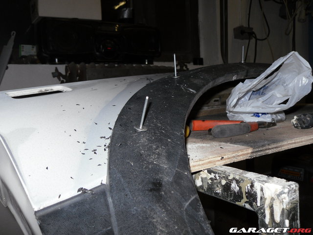

Har satt ett gäng storaaa fina rostfria popnitar de ska sitta fast  smile
https://www1.garaget.org/gallery/images/99/98959/98959-f6233fd3cb9be7547b61e98918232d5c.jpg
