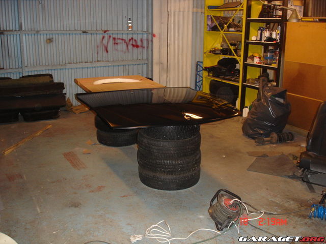

https://www1.garaget.org/gallery/archive/24608/908219_y6lh60.jpg
Håller på att lackera morsans huv smile.

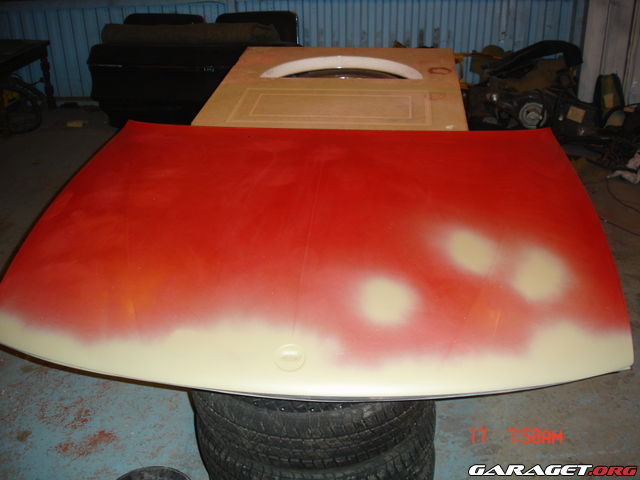

https://www1.garaget.org/gallery/archive/24608/908220_iq0xlr.jpg
Var lite man fick fixa innan den var redo för lackering.
https://www1.garaget.org/gallery/archive/24608/908222_dtdvb8.jpg
Tyvärr blev det dammigt som faen hmm. Men förhoppnings viss går det att få bort med rubbing & sen vaxa den. Duger för morsan som ska ha den iallafall smile

rubbing tar inte bort damm, vattenslipa den med 2000 papper å sen polera upp den..Eller slipar du ner den och lägger på klarlack och hoppas att det blir mindre damm....

Tack för tipsen mogge smile. Har morsans bil som test bil tongue. Fast är ingen seriös färg heller, men övning ger färdighet smile.

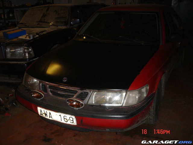

https://www1.garaget.org/gallery/archive/24608/909059_udm9ol.jpg
Ja nu var huven monterad. Har ingen klarlack på så den är inte så blank längre. Men morsans ekonomi räcker inte till klarlack just nu tongue. Men blev ju fan så mkt bättre än innan iallafall.

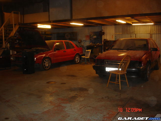

https://www1.garaget.org/gallery/archive/24608/909061_th2l46.jpg
Ja sen har vi fått lite ordning i garaget med wink. Jag & Mulle står för saab hörnan som är 3st saabar just nu men kommer en ny till familjen imorn tongue hehe.
