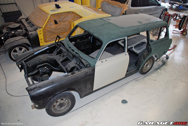

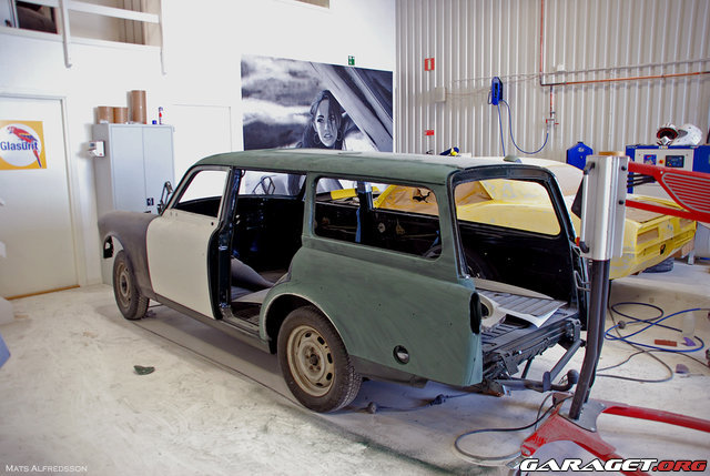

Mats Alfredsson(Iroc-zSS) hade vägarna förbi lackeringen och tog ett par bilder, får tacka så mycket för dom Mats.
Som ni ser går det sakta framåt, bilen är nerslipad igen och snart klar för lack.
https://www1.garaget.org/gallery/images/2/1161/1161-188ab3f92025ffcae1224cf3b72c3812.jpg
Nerslipad för lack.
https://www1.garaget.org/gallery/images/2/1161/1161-a2af0949ce39c2eaf6d629b8d7aa230c.jpg
Snart redo för lack.
