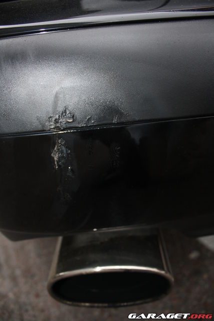

Igår när ja skulle åka hem från backen med cykeln så hade hållaren vridit sig lite på dragkroken. Framhjulet blev då att ligga på tok för nära avgasröret sad Däcket smälte sakta,sakta mot min nylackade kofångare så de vart gummi rester. Faaan. De som satt så stabilt före. Nej jag får till å köpa ett riktigt Thule ställ så de sitter på ordentligt. Nu lär ja köpa nytt däck till hojjen också tongue
Projektet har stannat upp lite, jag har tappat ideer och känner mig rätt så nöjd. Men det finns lite saker kvar att göra när jag får tid.

Ser fint ut! Synd med däcket som smallt bara.. Men du kan inte värma de lite och försöka pilla bort de? Så de kanske ser lite bättre ut tillsvidare?

Nja jag låter de nog vara som det är just nu så att jag inte gör det värre wink

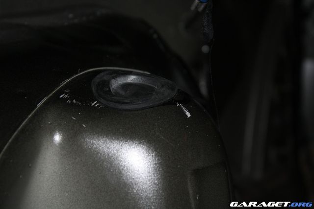

Här kommer lite uppdatering från dagens lilla jobb.

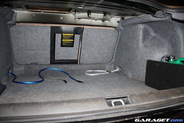

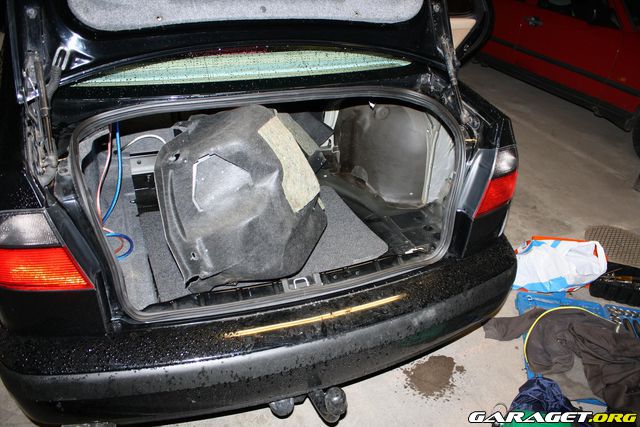

Jag tog äntligen tag i att borra upp varsitt hål i bakre hjulhusen så att jag kan justera coiloverdämparna.
Började med att riva ur inredningsmattorna smile
https://www1.garaget.org/gallery/archive/64159/986932_i6auxk.jpg

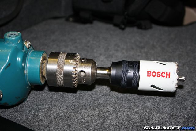

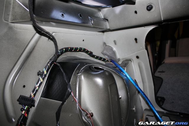

Sedan försökte jag att borra med vanlig borr men de var allt för drygt så jag åkte till järnhandeln å köpte en hålsågborr. Jösses vad lätt det gick tongue Fick plocka ur hatthyllehögtalarna för att kunna rikta borrmaskinen rätt ner.
https://www1.garaget.org/gallery/archive/64159/986934_3ba9nq.jpg
Borrade upp hålen och sen kunde jag stoppa ner mina justerskruvar som jag efterbeställde och mjuka upp dämparna, självklart tog jag upp dem och tejpade över justerhålet så att inget skräp skulle flyga ner i gängningen!
https://www1.garaget.org/gallery/archive/64159/986938_q639a0.jpg
Hade tidigare på dagen varit in till Saab och fått dessa gummipluggar, passade perfekt!!
https://www1.garaget.org/gallery/archive/64159/986941_c8v50k.jpg

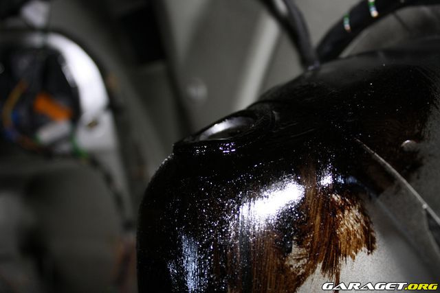

Först så hade jag sprayat med vanlig lackfärg men kom på senare att jag hade rostskyddsmassa så jag smetade på det också =P
https://www1.garaget.org/gallery/archive/64159/986942_feqr0e.jpg
Sen var det bara att sätta tillbaka allt smile
https://www1.garaget.org/gallery/archive/64159/986945_04y6lc.jpg
