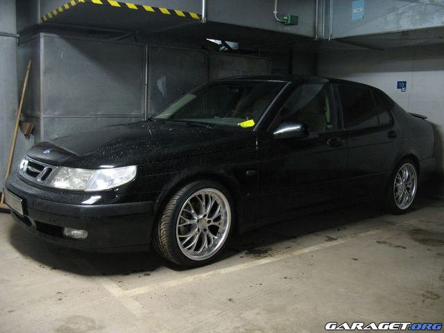

https://www1.garaget.org/gallery/archive/64159/898781_57pdgr.jpg
Testar så där då smile

de där blev ju kanon smile riktigt snyggt med dom fälgarna och så låg.
den e som en gokart på vägen nu antar jag? wink

Idag vart jag äntligen klar med bytet till coilovers. Och utan hjälp av SRD här på garaget och original (Johan) hade jag inte klarat av det big_smile Tack så jättemycket!
Nu är det 4-hjulsinställning och fin-inställning av dämparna kvar, de vart en helt annan bil smile
http://www1.garaget.org/gallery/archive/64159/898781_57pdgr.jpg
Du kan ju sänka massor fram ser det ut som tongue

3 cm till skärmen nu så wink
