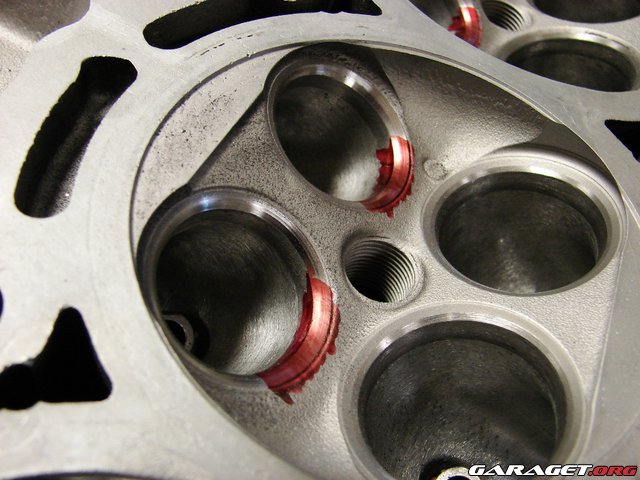

jaha? och vad är detta, vad menas med det röda?

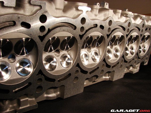

Nu är Toppen klar!
det är Överdimensioner på både Insug&Avgasventilerna:Pcoolbig_smilewinkyikes

https://www1.garaget.org/gallery/images/22/21401/21401-9c55bc576ed76c428d7ea69c172f97a0.jpg
https://www1.garaget.org/gallery/images/22/21401/21401-f2c48c6774a651c347736e4581758236.jpg
https://www1.garaget.org/gallery/images/22/21401/21401-d8afceec3740ed74e374af0f33bd4998.jpg
https://www1.garaget.org/gallery/images/22/21401/21401-adc53878b425f41e8868cff58bf4ce71.jpg
här kommer det några bilder till på TOPPEN:Ptonguetonguetonguelollol
varsågoda och ta gärna en titt på den nu när du ändå har hittat ändå hit:cool:

har du ingen info om sakerna? vad det är får grader och nockvinkel och duration på kammen din tex.. vad som är gjort med toppen osv.. menar bilderna säger typ inget alls..
visst kul med bilder men är ju kul att läsa vad som är gjort osv...

Det ramlar in lite bilder big_smile Sugisen går mot målet big_smile Jobba på
hej
jag förstår hur du menar
jag hoppas att du har lika stort tålamod som mig
jag vill lägga ut hela spec på vad som är gjort med toppen istället för att lägga ut små information
