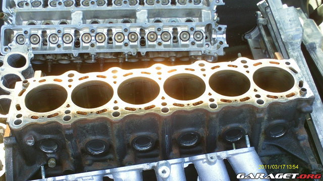

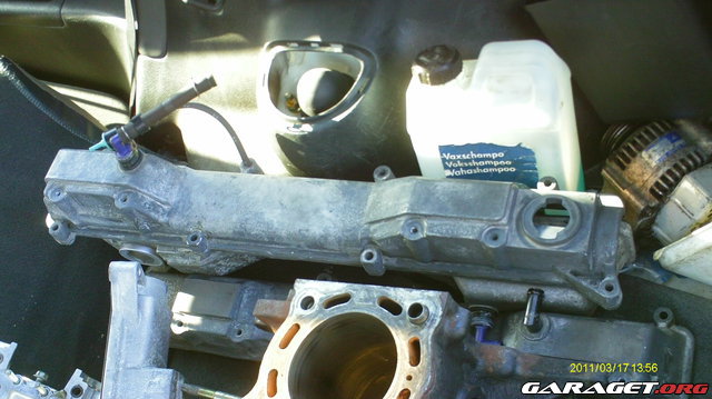

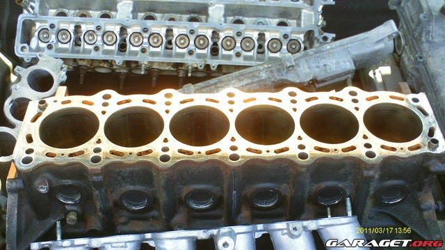

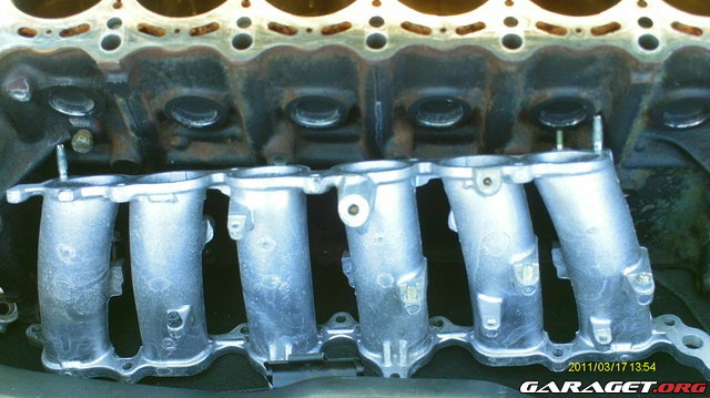

https://www1.garaget.org/gallery/images/22/21401/21401-867d8afbf01628907c6e378b3fa1cf9e.jpg
https://www1.garaget.org/gallery/images/22/21401/21401-5afd8c93b72a911e566a911d6e5854bb.jpg
https://www1.garaget.org/gallery/images/22/21401/21401-fc0a1a95f2d8c6fab55721ec86012699.jpg
https://www1.garaget.org/gallery/images/22/21401/21401-2940262a12401f6cd4537522d85bcdf0.jpg
https://www1.garaget.org/gallery/images/22/21401/21401-1dfc32024c5564efe9fd86d46a319739.jpg
Nu är motorblocket och delarna tillbaka efter motortvätten:)
rent och fint men lite puts kommer delarna och få när bygget är klart big_smile big_smilewink

Snyggt jobbat, Lee smile
TEAM "BONNMECK"ÖREBRO
1 123 Inlägg
17 mars 2011
#725
tack tack mannen
börja ta form nu;)

Bergkuist skrev:
Fin topp men kammarna ser klena ut? vet iofs inte din setup men lite vassare borde de vara...
Kolla mina http://www.garaget.org/?car=107579&image=1632289 där snackar vi vasst
Lite snabb-lektion på kamaxlar.
https://www1.garaget.org/gallery/archive/69244/224626_96ox4d.jpg
Small block Cheva på bilden. Notera de bortersta kamnockarna så ser ni skillnaden. Kam till vänster, standard, se hur "spetsig" nocken är. Kam i mitten, modern trimkam, .450" lyft, lite mer rundad. Kam till höger, rullkam - race, .670" lyft, "fyrkantig" Då man ser från sida på nocken så inser man att en "vass" kam absolut INTE är spetsig på ngt sätt.
Visserligen så gäller detta Cheva, men hursomhaver så behöver inte kammar vara spetsiga för att vara vassa.

#731
Kan man inte få lite info om kompförhållande, dimensioner på kolvar,stakar,värden på kammen och vad är gjort med veven samt blocket? toppen hade du markerat massor med sånt som skulle "fräsas" bort antog jag? men jag ser inte att något har hänt med toppen förutom en planslipning och tvätt?

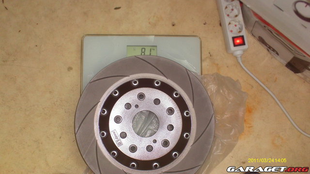

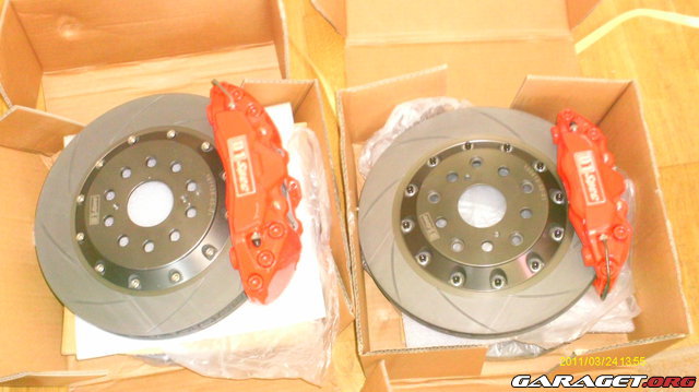

#734

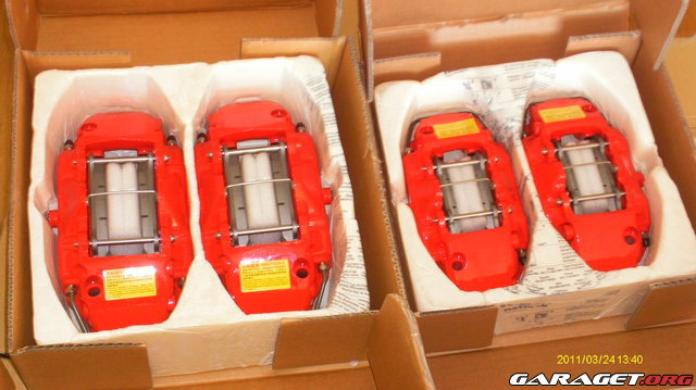

Ge mig dom bromsarna :p
Min bmw 325 touring som ska sugtrimmas! http://www.garaget.org/forum/viewtopic.php?id=191202

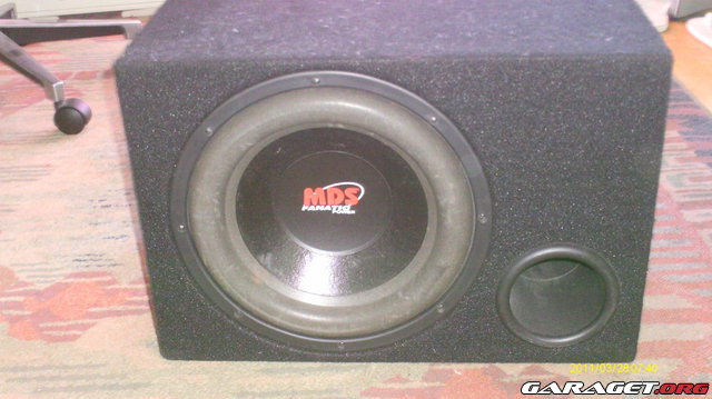

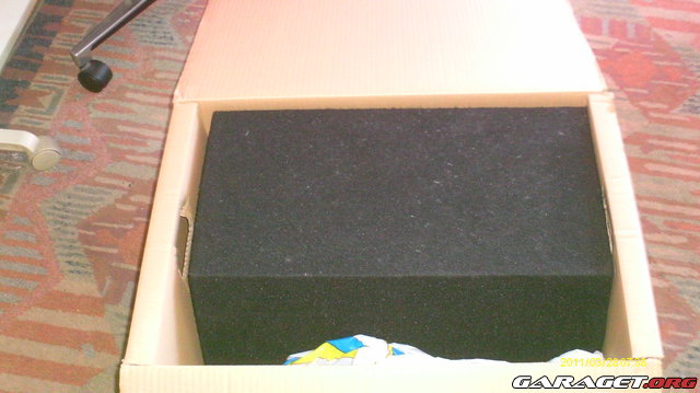

https://www1.garaget.org/gallery/images/22/21401/21401-9efcfe8e852b8a6af69d41a35f5a5118.jpg
https://www1.garaget.org/gallery/images/22/21401/21401-0954a21628100c4003500cb653f2c036.jpg
https://www1.garaget.org/gallery/images/22/21401/21401-2662a6dbff196f91d93227cd8b1a5c59.jpgbig_smilebig_smilebig_smile skönt med lite billjud om man ska åka långt i sommar

För mycket vikt Lee wink
1 123 Inlägg
29 mars 2011
#737
yess jag förstår
min enda ursäkt är att detta gäller med resor som är längre ca 50km enkelresa hihi:)
men när det väl gäller så är den rensa ifrån allt dunka dunka:lol:

29 mars 2011
#738
den basen och lådan spelar skitbra smile, har en sådan i sharanen och vi har haft den i många bilar tidigare smile, funkat fin fint i 4år nu smile
