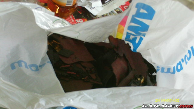

sirmiro skrev:
10kg lättare golv? 15?
nopp tyärr blev bara drygt 7kg:lol:
Double-Unicorn Rider
2 486 Inlägg
30 april 2011
#777
_lee_jr skrev:
Du ser - asfaltsmattornas betydelse är samma skillnad som att du får lite transportsträckor mellan race - men det gör att du kommer älska hörselkåporna... smile
