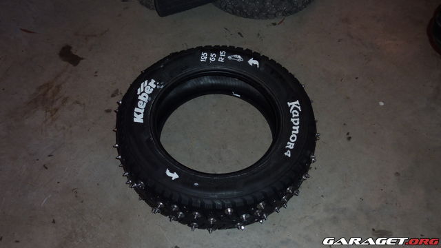

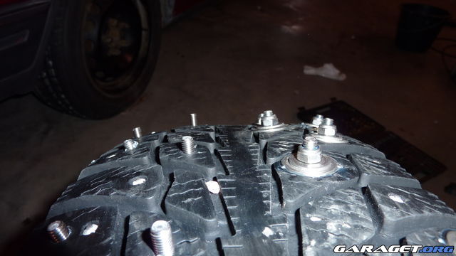

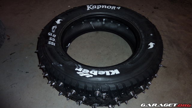

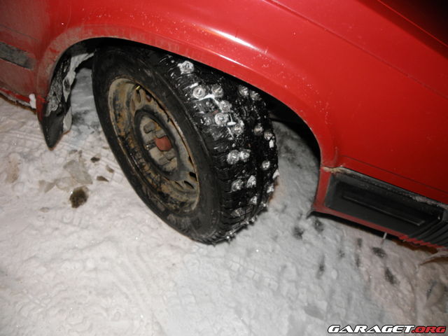

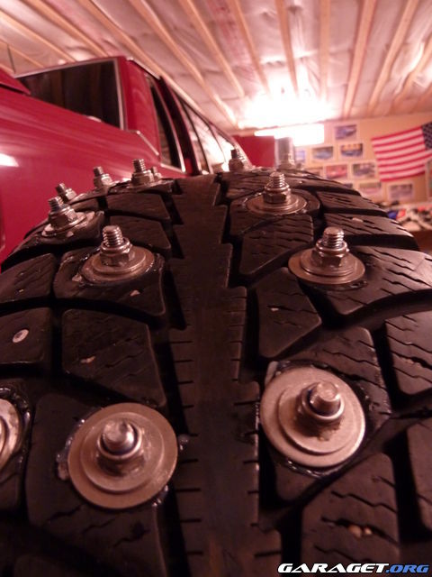

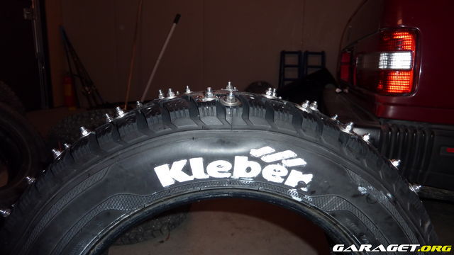

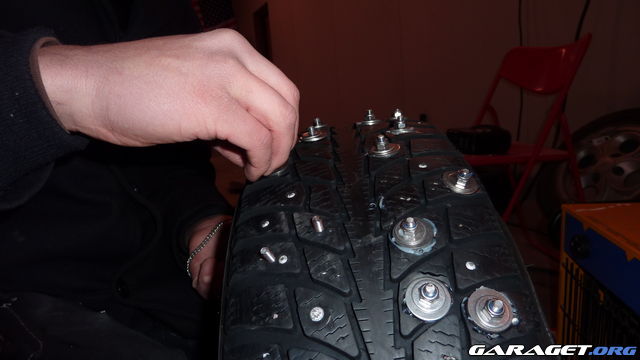

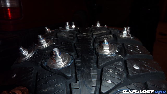

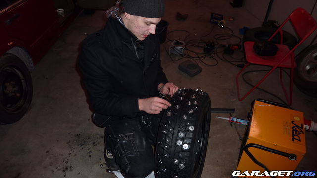

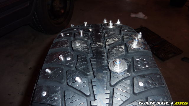

https://www1.garaget.org/gallery/archive/111515/866576_m4uipf.jpg
https://www1.garaget.org/gallery/archive/111515/866577_wnq77c.jpg
https://www1.garaget.org/gallery/archive/111515/866578_yo69tz.jpg
https://www1.garaget.org/gallery/archive/111515/866579_uw4rvx.jpg
https://www1.garaget.org/gallery/archive/111515/866580_m7n6sl.jpg
https://www1.garaget.org/gallery/archive/111515/866581_i2pxuw.jpg
https://www1.garaget.org/gallery/archive/111515/866583_68qcq2.jpg
https://www1.garaget.org/gallery/archive/111515/866584_eds2r4.jpg
https://www1.garaget.org/gallery/archive/111515/866585_leytxl.jpg
https://www1.garaget.org/gallery/archive/111515/866588_knrar0.jpg
https://www1.garaget.org/gallery/archive/111515/866591_h7k3e3.jpg
https://www1.garaget.org/gallery/archive/111515/866594_r7hepr.jpg
https://www1.garaget.org/gallery/archive/111515/866596_3ukes5.jpg
https://www1.garaget.org/gallery/archive/111515/866597_18lo5k.jpg
https://www1.garaget.org/gallery/archive/111515/866601_xgb265.jpg
https://www1.garaget.org/gallery/archive/111515/866602_aeoug1.jpg
https://www1.garaget.org/gallery/archive/111515/866605_e2dsa2.jpg
404 Inlägg
25 februari 2010
#90

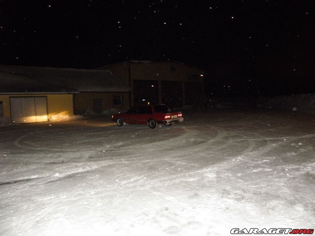

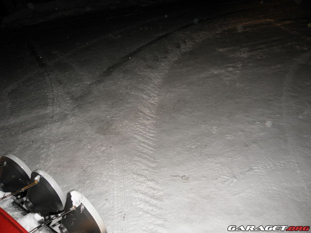

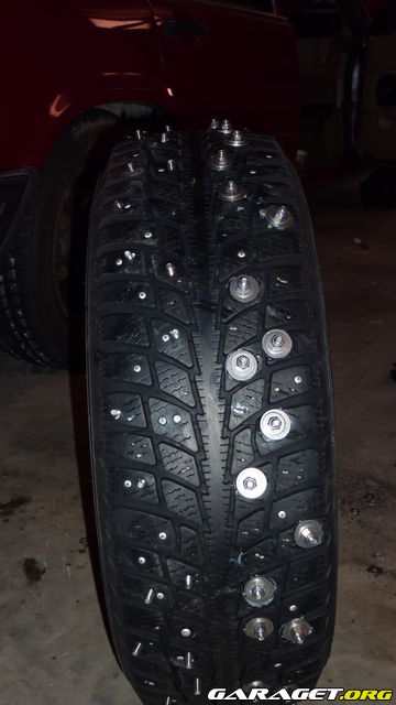

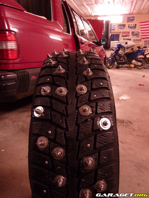

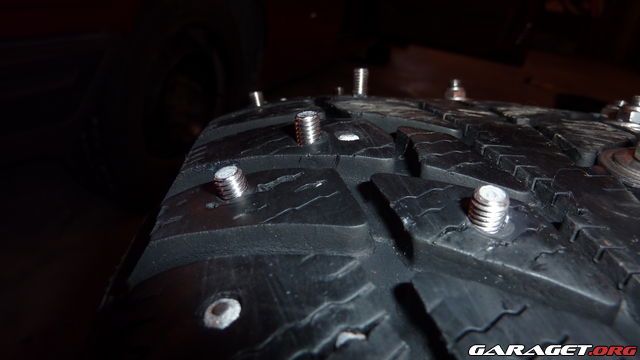

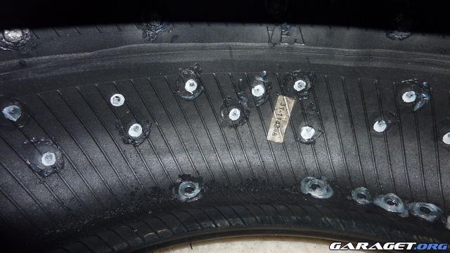

Resultat:
Blev hur jävla grymt fäste som hälst! när vi skulle burna ringar så släppte inte bilen om vi åkte vänster varv, den släppte bara på höger varv. Samt så släppte den typ inge alls i skogen på grus väg, så vi bestämde oss för att köra lite asfalt, där släppte den. Vi körde 3 mil och mestadels asfalt och det slet typ inte ner något alls. Samt det läckte inge luft häller.
Så i sommar fixar vi 4 st 175,65,"14" tror jag och bygger ordning tills nästa vinter. och ev 30mm bult i stället smile
Sammanfattning:
Vi använde oss av 100st M6 25mm sexkantsbult, 300 brickor samt låsmuttrar [Allt i rostfritt]. Dubbla på utsidan, en stor längst ner sen en mindre uppe på eftersom att dom stora brickorna hade för stort hål tyckte vi, så de glappa lite. Samt silicon innanför brickorna på både in och utsidan. Vi drog muttrarna så att dom precis började trycka ner gummit i klacken lite, samt vi använde oss av 7mm borr alltså 1mm större hål än vad bultarna är, men gummi trycks ju ihop, och det höll ju tätt ändå. detta gjorde vi för att vi hade sånt jävla problem att få igenom bultarna när vi borra mindre hål.
Kostnad:
Däck finns att hämta gratis utanför däckffirmor, såna dom slänger, ba kolla så dom ser hela ut.
215kr för bult,brickor,muttrar / 1 däck
[Hade varit halva priset om ja inte kört rostfritt samt om vi fått tag i brickor i exakt rätt storlek]
Senast redigerat av Tonycrona (25 februari 2010)
