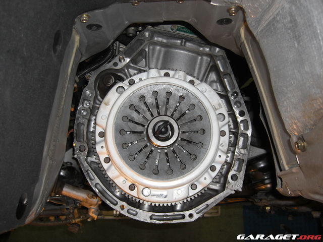

Ja här är V-lådan borta och nu ska den gamma kopplingen och svänghjulet bort..

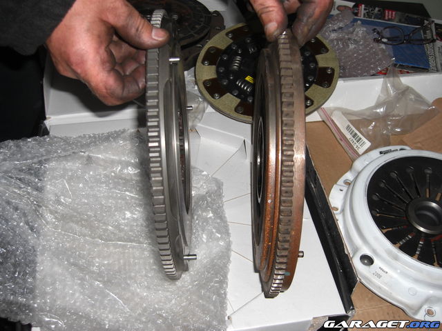

https://www1.garaget.org/gallery/archive/23080/860673_3vu7rt.jpg

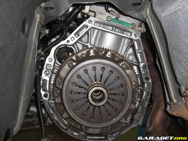

det va lite skillnad på storlek och vikt på svänghjulen. ORG till höger och det mycket lättare till vänster.
https://www1.garaget.org/gallery/archive/23080/860678_ii8yqn.jpg
ny koppling och svänghjul på plats.

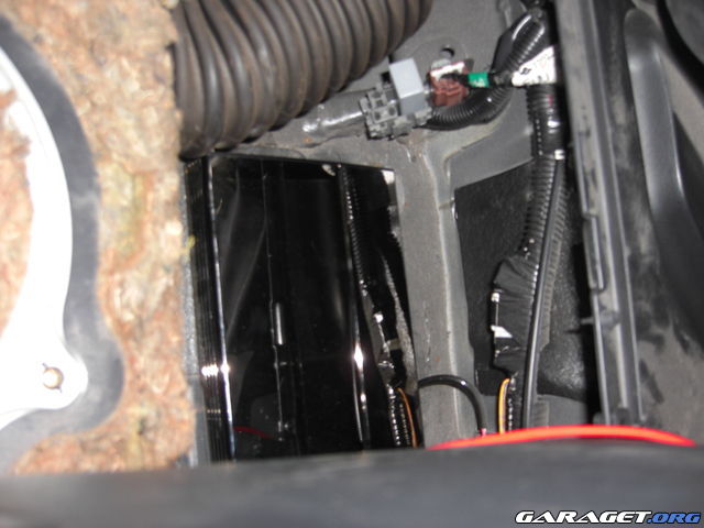

nya databoxen på plats. OBS även bensin pumpen är bytt fick inga bra bilder på detta sad

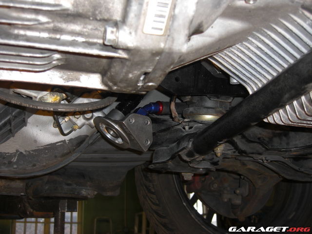

https://www1.garaget.org/gallery/archive/23080/860684_u3z532.jpg

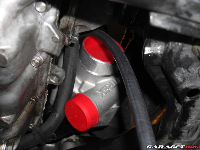

och här har jag blivit klar med oljefilter flytten.

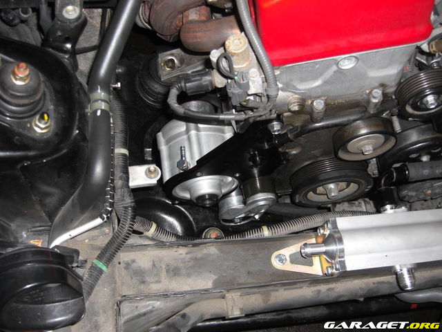

https://www1.garaget.org/gallery/archive/23080/860691_5vx92f.jpg
Här har kompressorn kommit på plats och även oljekylaren.
https://www1.garaget.org/gallery/archive/23080/860694_nxtfo2.jpg
där sitter den fint..

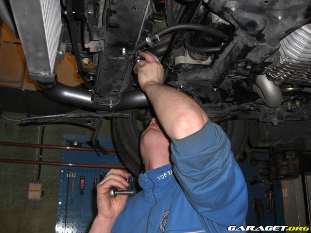

Här är jag som skruvar dit bypass ventilen.

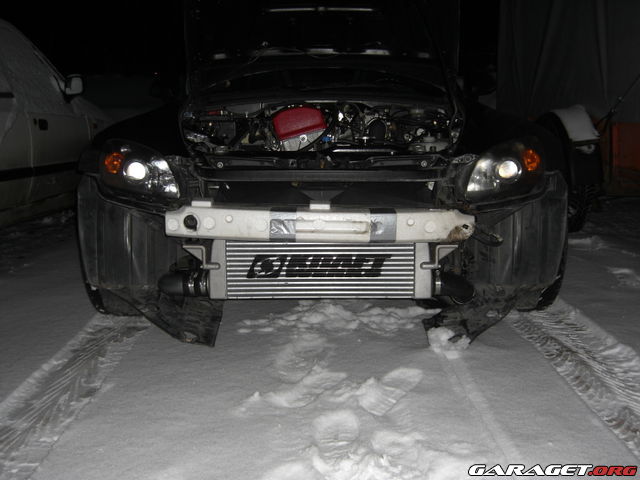

och just nu ser bilen ut såhär..
