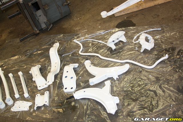

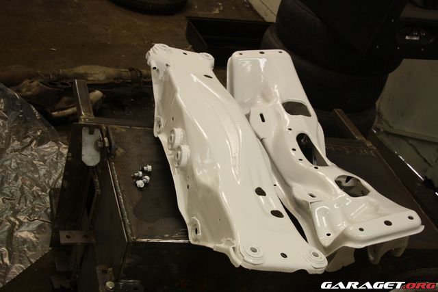

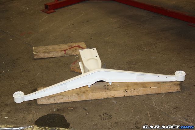

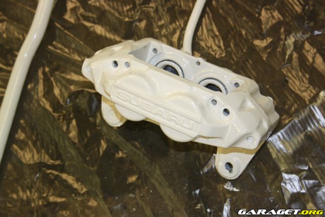

Nu var grejerna blästrade och lackade.
Blästrade med stålsand, grundade med MIO Epoxi, täckmålade med polyurethane.

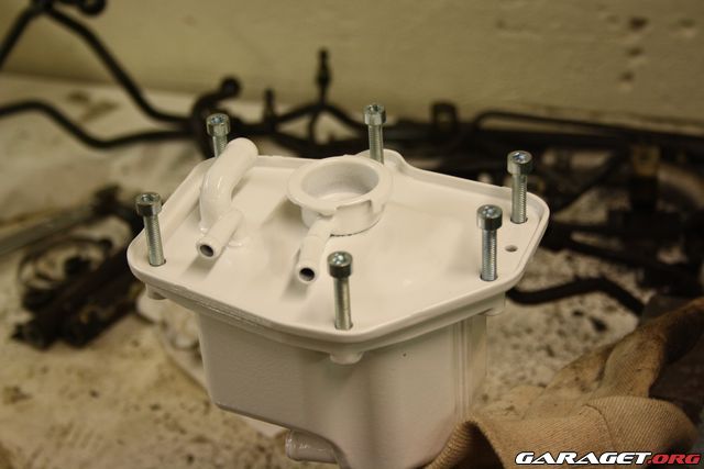

https://www1.garaget.org/gallery/archive/63120/886626_9o2e0m.jpg
många små "skitställen" å måla på undersidan.

Detta var inte första gången du lackat kan jag tänka mig tongue ser ju riktigt bra ut smile

ja jobbar som industri lackerare tongue. tack
