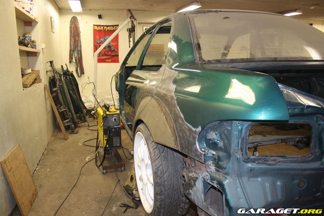

jepp. men det är jävligt svårt å bygga i plåt. det är ett rent helvete att sträcka å krympa. ja hade satt fäst kanten först där den skulle sitta. men ändå så drog den in sig 10mm i ovan/framkant. å dörren drog in sig 10mm i kantanslutningen. det är inte lätt att rikta det, men det ska nog gå, har riktat lite nu, blev okej men inte helt nöjd än. vill ju inte spackla så tjockt. ska fortsätta nån dag, å se om ja kan bygga ihop döröppningen helt å en innerskärm. det är hur mycket jobb som helst med plåtbreddning. man skulle haft ekonomi plåt. tongue

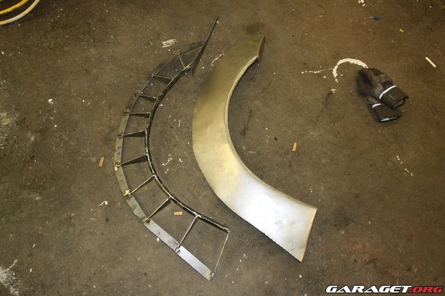

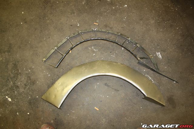

Känns som ja har stått still med denna sida rätt länge nu, misslyckande efter misslyckande, men det är ju första gången ja ska bredda.
Nu har ja gjort det enda rätta, en jigg att forma plåten efter då blir breddningen som den ska va.. så slipper ja hålla på å pussla med små plåtbitar å spackla upp de. blev rätt så nöjd, bara fastsvetsningen kvar å innerskärmen
https://www1.garaget.org/gallery/archive/63120/916442_gh6l0d.jpg
https://www1.garaget.org/gallery/archive/63120/916444_zj8ti6.jpg
Bara å spegelvända jiggen och forma en breddning till högersidan smile

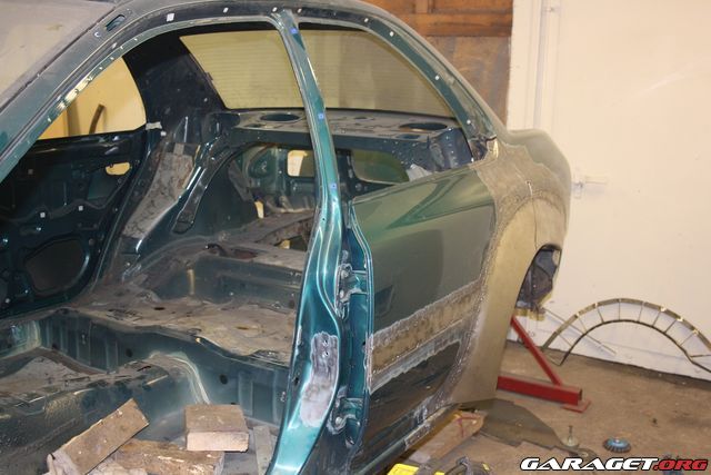

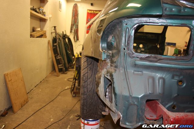

https://www1.garaget.org/gallery/archive/63120/917764_9qsqys.jpg
https://www1.garaget.org/gallery/archive/63120/917766_rkfeyx.jpg
smakprov
https://www1.garaget.org/gallery/archive/63120/917767_0oyi19.jpg

Ser svinbra ut med skärmkanten smile Plåten såg dock dålig ut där kofångaren i vanliga fall täcker sad
