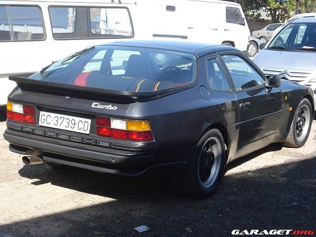

Bygga en lätt 951 tillsammans med hela karossen i kolfiber, vàran ide är att fà en vikt/hk pà 2.2kg/hk.
Sà här sàg bilen ut innan vi börjadde.

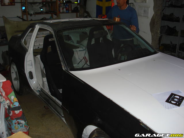

Vi kallar den La Pulga (Loppan pà Spanska) i och med att den va full med sánna smà odjur som bet upp hela min ben vid första prov körningen yikes turbon blàste bara upp i 0.4bar, Stöt dämparna va som att köra utan,
mm.
Efter detta lilla prov sà va det ju helt klart att allt skulle ut ur bilen.

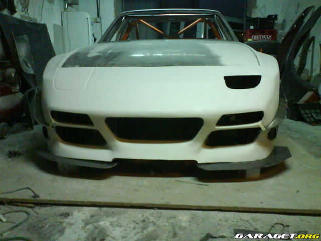

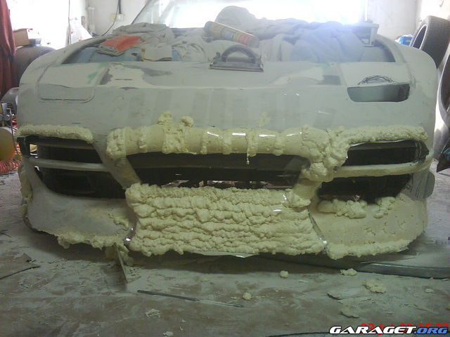

Först byggdes karossen i skum och spackel for negativ form, ljuter av, bygger allt i glasfiber för att kunna titta om det stämmer och ser bra ut, sen sà tillverkas det i kolfiber.
https://www1.garaget.org/gallery/archive/132274/872171_xrc8le.jpg
Mycke kladdande, skärande och slipa att göra
Front i glasfiber. I och med att vi ska ha en kylare på varje sida och en större intercooler i mitten så behövde vi luftintag. När vi designa front delen så tittade vi lite på GT2an. Luft intaget i lamphuset har har nu ändrats till andra sidan i och med att vi flyttar turbon till höger sida av motorn.

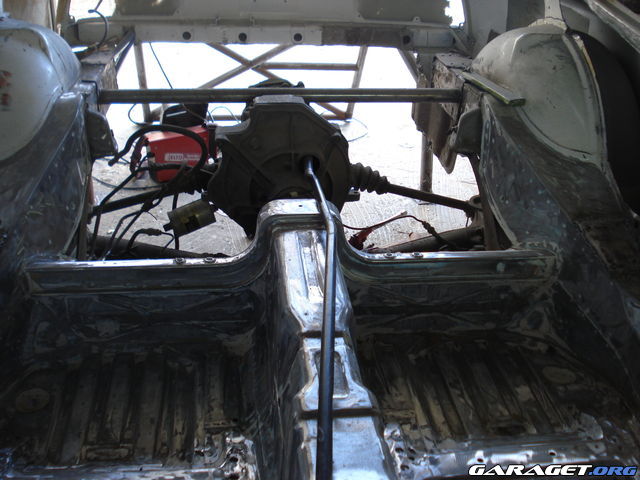

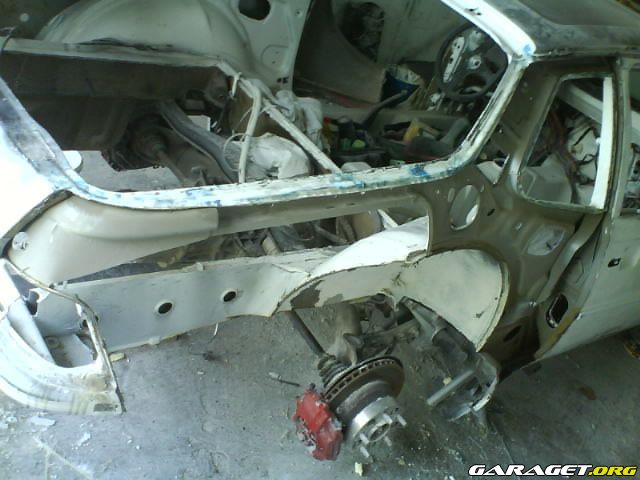

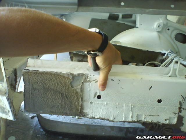

Till sak.

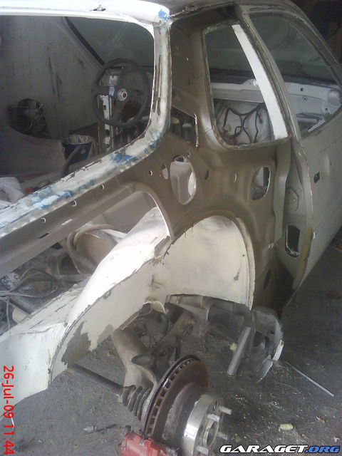

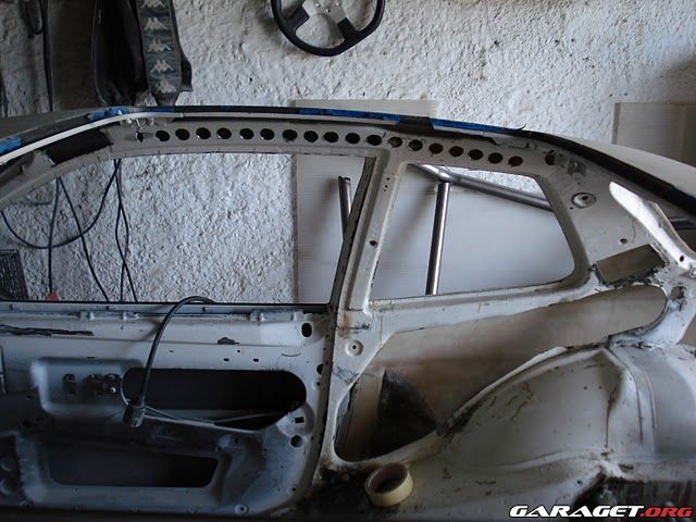

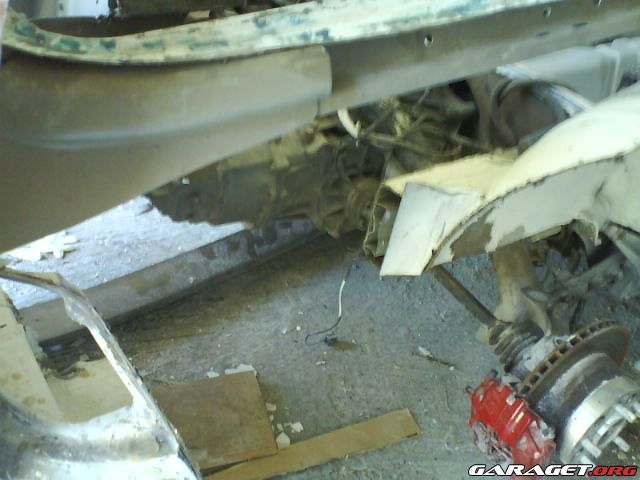

I och med att vi letar efter att göra en sà lätt bil som möjligt sà har vi skurit bort allt som är bakom fäst punketerna balom stöt dämparna, bak skärmar, bakre inomskärmarna, bak parti mm..
https://www1.garaget.org/gallery/archive/132274/873216_2jlx19.jpg
https://www1.garaget.org/gallery/archive/132274/873217_jptwbq.jpg
https://www1.garaget.org/gallery/archive/132274/873218_1eumo6.jpg
https://www1.garaget.org/gallery/archive/132274/873220_xbhrbo.jpg

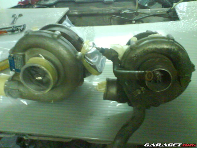

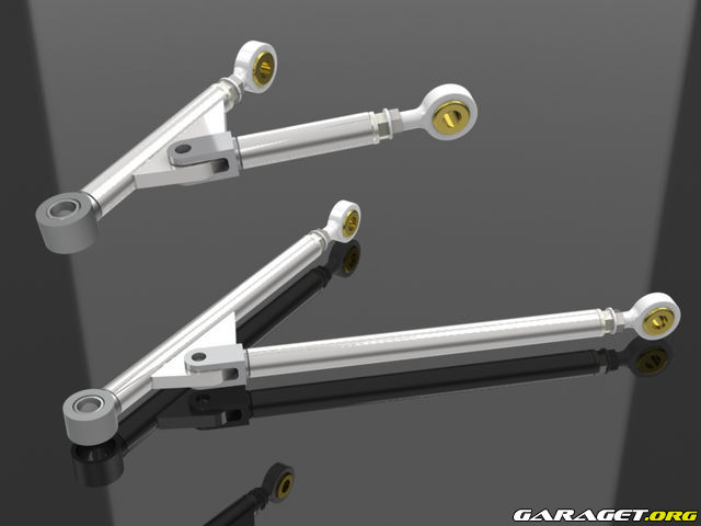

Vi håller pà att sÄtta in turbon pà "rätt" sida av motorn = höger vilket gör att vi har skurit av fram vagnens fjÄdrings fästen och designar nya A armar.
https://www1.garaget.org/gallery/archive/132274/873771_578dcy.jpg
Nya A armar
Lite större turbo
https://www1.garaget.org/gallery/archive/132274/873772_i0yljr.jpg
KKK27 hybrid

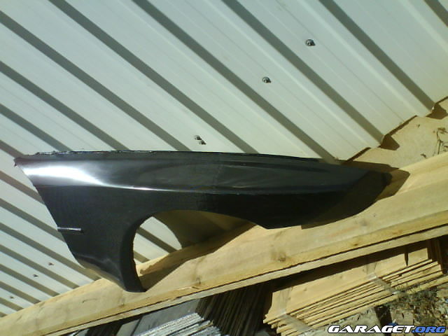

https://www1.garaget.org/gallery/archive/132274/876033_duaa27.jpg
Framskärm till porsche 944 i kolfiber (bild) vikt 1kg. 944'ans orginal skärm väger 8.5kg

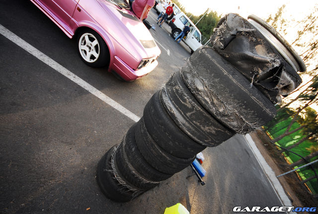

https://www1.garaget.org/gallery/archive/132274/890493_bdfwv5.jpg
När vi köpte den så hade den väldigt dålig väghàlning och däcken tog slut snabbt
https://www1.garaget.org/gallery/archive/132274/890500_tfwz77.jpg
https://www1.garaget.org/gallery/archive/132274/890502_vnixxz.jpg
Slide
