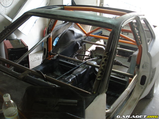

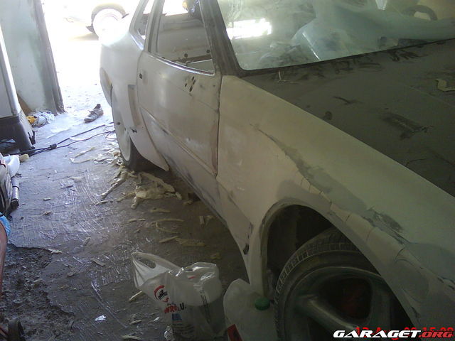

Vi breddar bilen 40mm bak & 20mm fram pà varje sida. Vi har dock byggt om luft insuget i bakskärmarna (dom va lite fula)

Riktigt tufft projekt! Ska utan tvekan följas! smile Enda som är synd är att ni har den för långt borta för att kunna se den IRL! smile

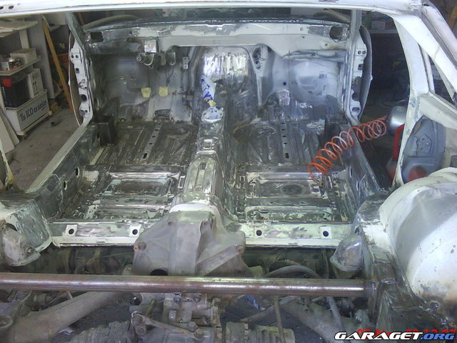

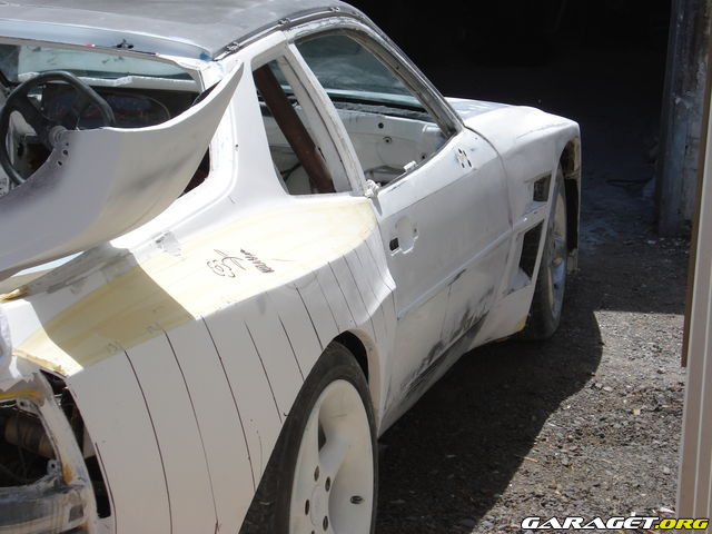

Vi fick slipa rent en hel del och skar ut bagage golvet

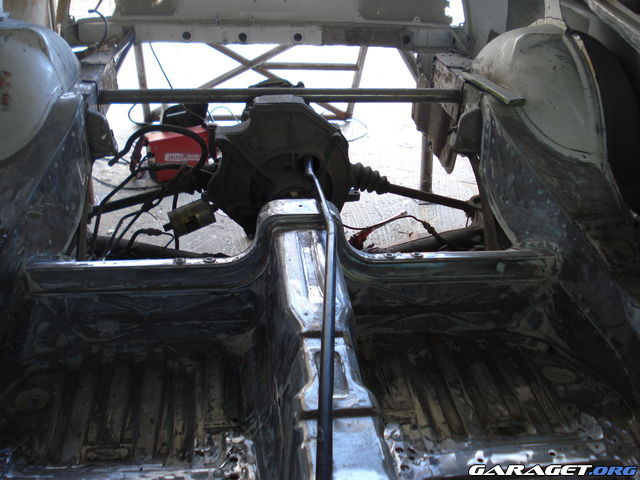

I och med att vi sänker bilen mycket så har vi varit tvungna att höja växel lådan så att vi inte knäcker drivaxlarna och det är därför vi har varit tvungna att sätta växel staven som gàr mellan làdan och spaken inne i bilen i stället för inne i kardan ládan som den sitter orginal.

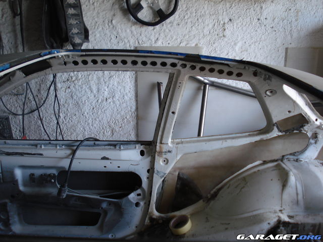

I och med att iden som vi har går ut att banta ner bilen Över 350kg så karvar, hackar, bankar, yxar och skär vi bort så mycket som möjligt

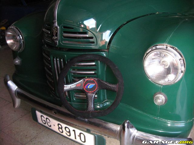

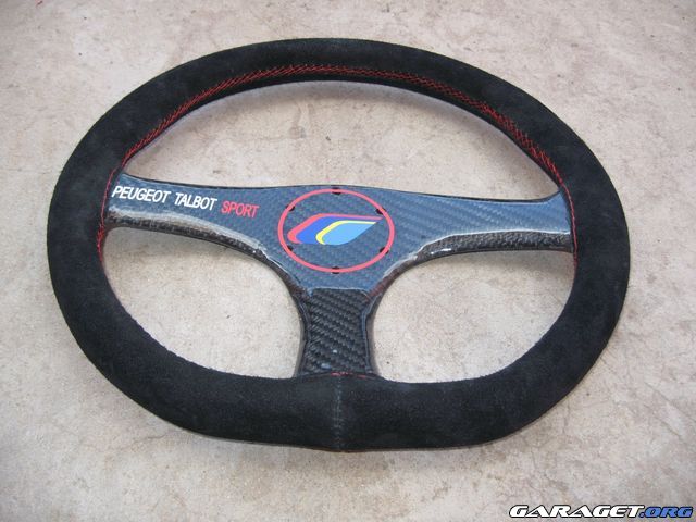

Vi har byggt lite mera rattar för att fà in mera € till 951an. Den some pà bilden kommer att sitta i en Peugot 205 16v turbo B grupp bill.

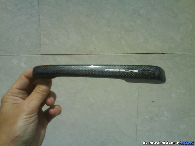

Våra KF hantag till 944 väger 22g originalen väger 335g!!

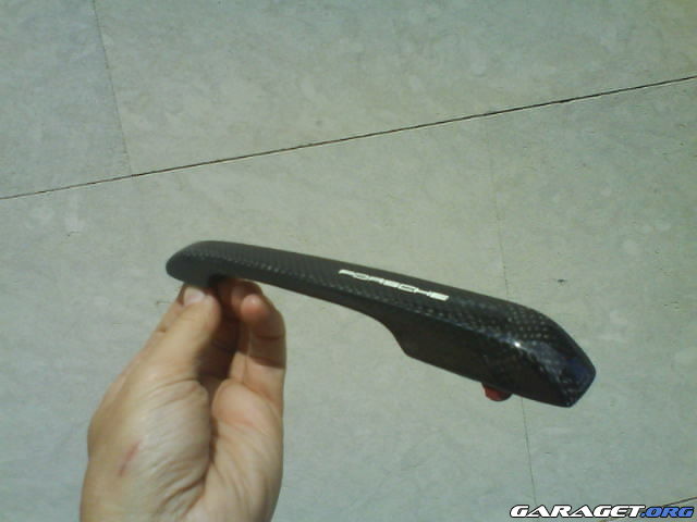

Jo ja just det. Jag har råkat göra två st handtag till vänsterdörren i kolfiber. (det står Porsche på det och då blir det ju upp-och-ner) Och det är lättare att göra ett nytt än försöka ändra på det.
Någon som vill ha ett??
Väger runt 20gr. Vill ni ha två (olika) kan jag ordna det med. Klarlackat med titanium eller aluminium skruvar och låsmuttrar. se på bilderna längre upp i detta forum. Det är gjort framför allt till racing och har inte original mekaniken i handtaget. rsr.racing.hakan@gmail.com
