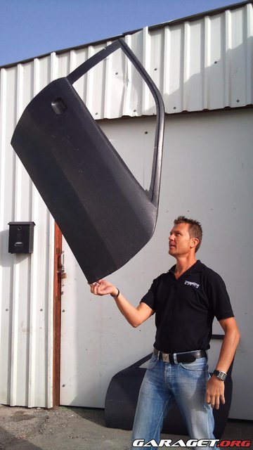

#74
Jag höll balansen i nästa en sekund......
Vilken tur att dörrana e hårda!
Dom här e till en 968Cs som ska köras på Spa banan nu den 20-21-22 may.
https://www1.garaget.org/gallery/images/133/132274/132274-4e46bf0d178acdcca49293f2cd10d1b5.jpg
2.3kg
