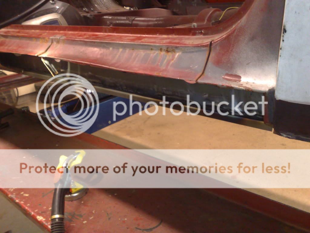

börjat med sista tröskeln smile
gjorde en L-profil och svetsade dit
http://i751.photobucket.com/albums/xx152/dennis-volvo/142/201004231367.jpg

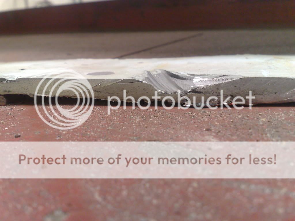

och ville ha väck allt spackel/tennspackel
http://i751.photobucket.com/albums/xx152/dennis-volvo/142/201004231368.jpg
så tog fram kapen och röjde lite
http://i751.photobucket.com/albums/xx152/dennis-volvo/142/201004281384.jpg
lide mkt tenn och vanligt spackel hehe ^^
http://i751.photobucket.com/albums/xx152/dennis-volvo/142/201004281386.jpg

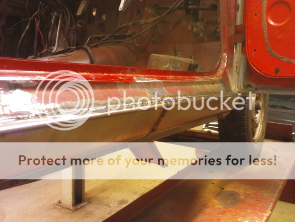

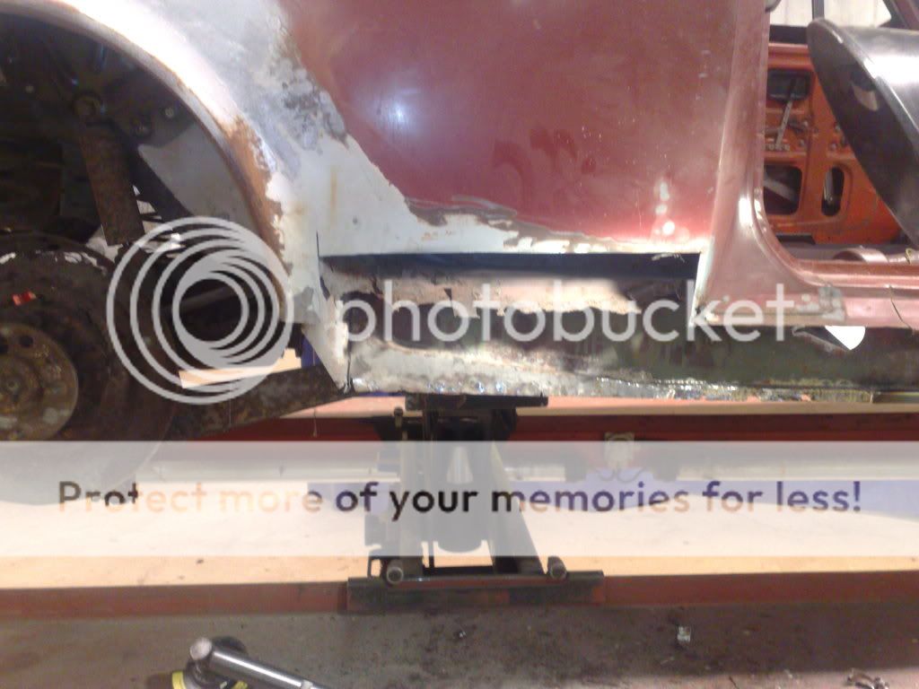

bockat en tröskel och hängt dit dörren för att kunna passa in tröskeln bra
http://i751.photobucket.com/albums/xx152/dennis-volvo/142/201004291391.jpg

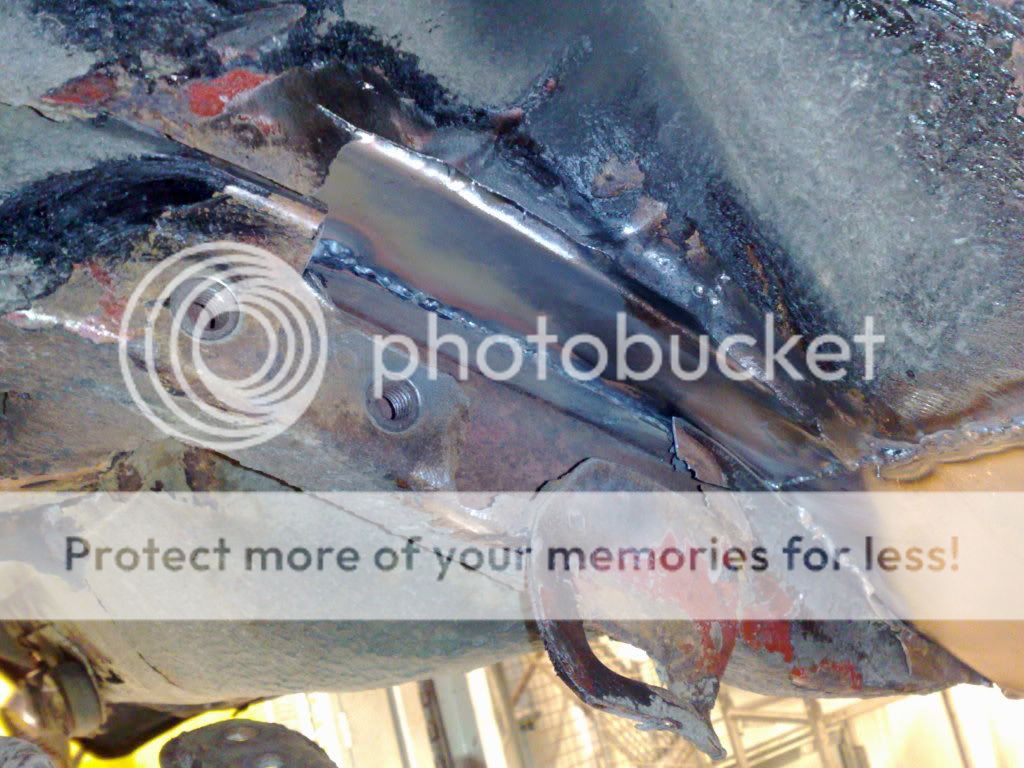

så ja. den är även ditsvetsad nu men ingen bild på de ännu iaf.
http://i751.photobucket.com/albums/xx152/dennis-volvo/142/201004291393.jpg

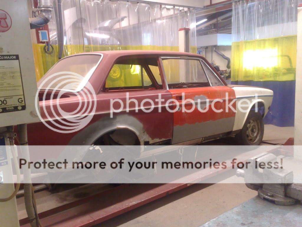

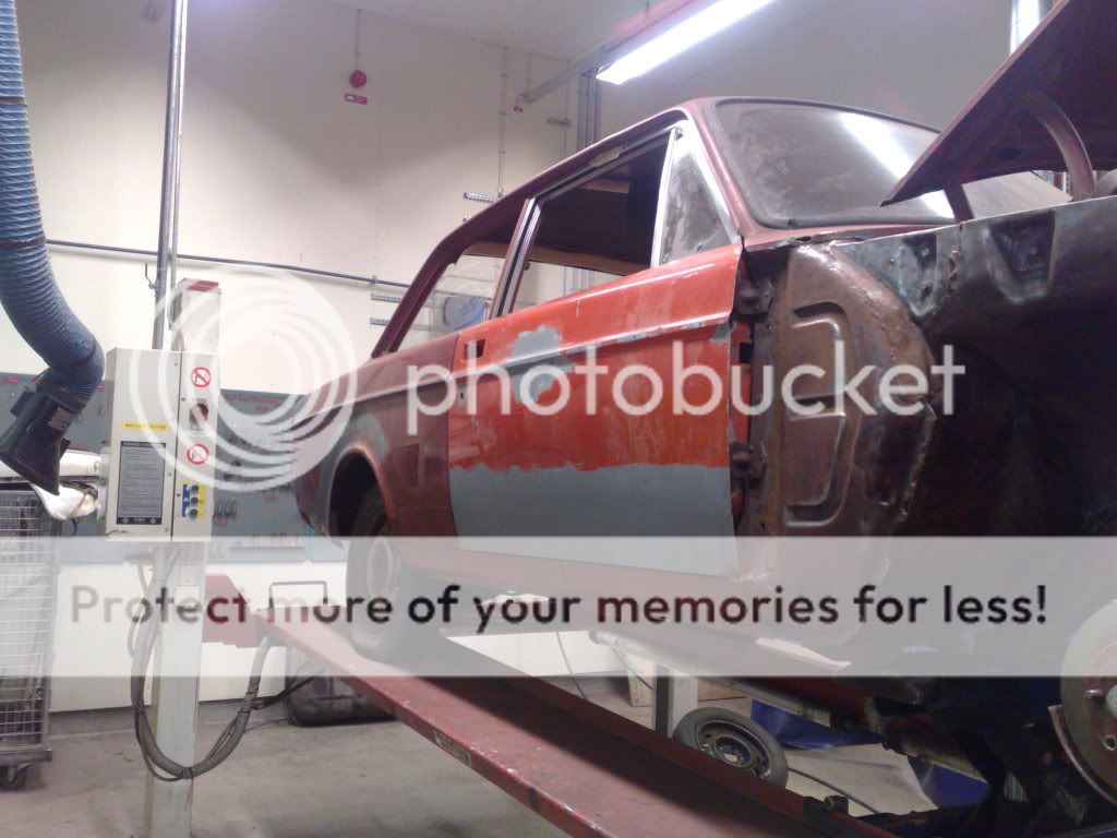

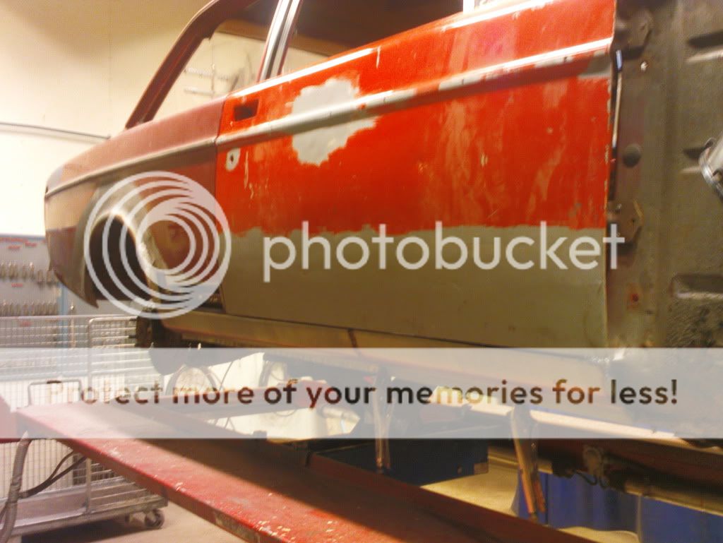

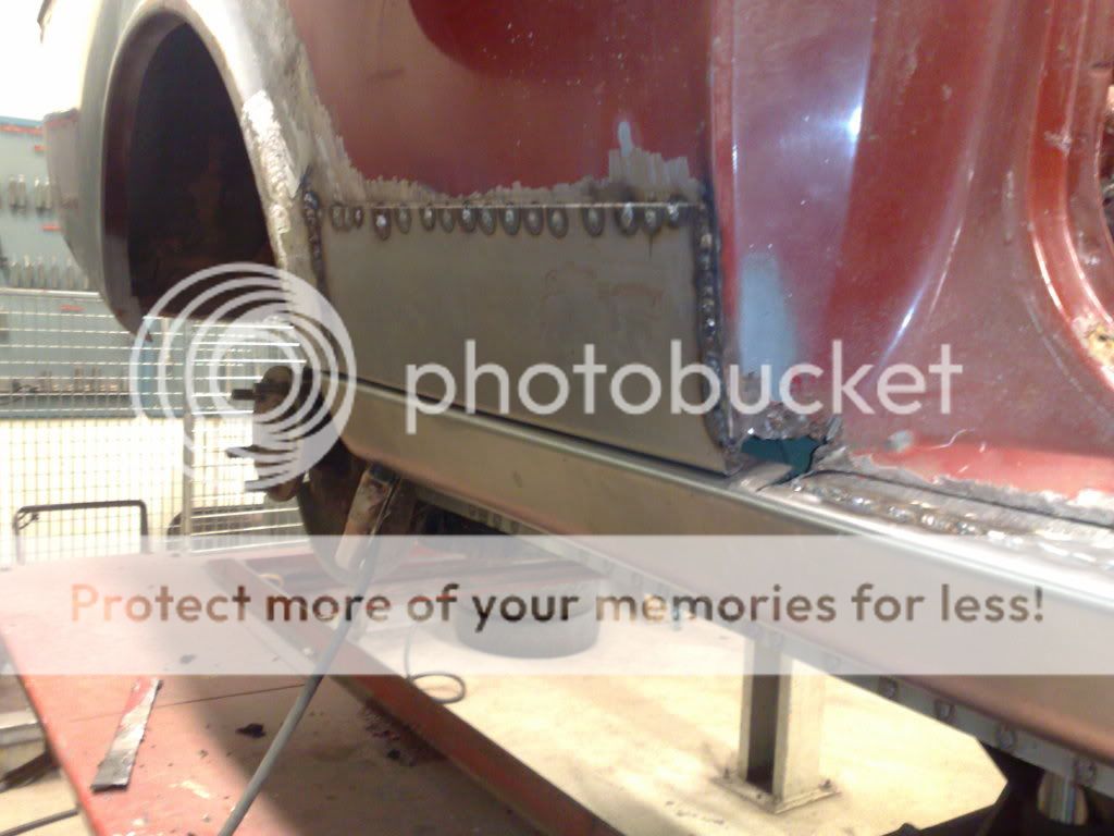

nu är tröskeln komplett
http://i751.photobucket.com/albums/xx152/dennis-volvo/142/DSC00557.jpg
duger åt mej!
http://i751.photobucket.com/albums/xx152/dennis-volvo/142/DSC00553.jpg

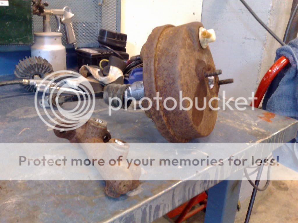

en i klassen hade inget att göra så sa te han att han kunde demontera huvudbromscylindern och de gjorde han me wink
http://i751.photobucket.com/albums/xx152/dennis-volvo/142/201005061414.jpg
blästrade skiten för de va ju rätt rostigt
http://i751.photobucket.com/albums/xx152/dennis-volvo/142/201005071419.jpg

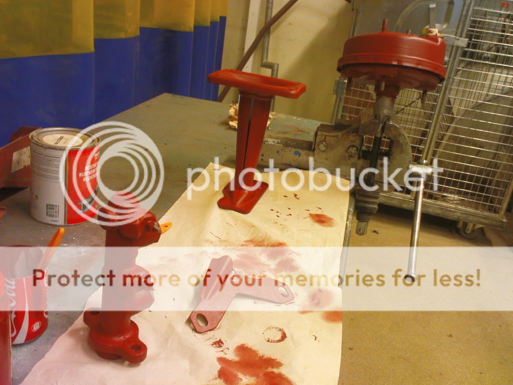

och sen lite rostskyddsprimer på de! vet ej vilken färg ja ska ha ännu så dom får va såhär sålänge.
http://i751.photobucket.com/albums/xx152/dennis-volvo/142/DSC00554.jpg

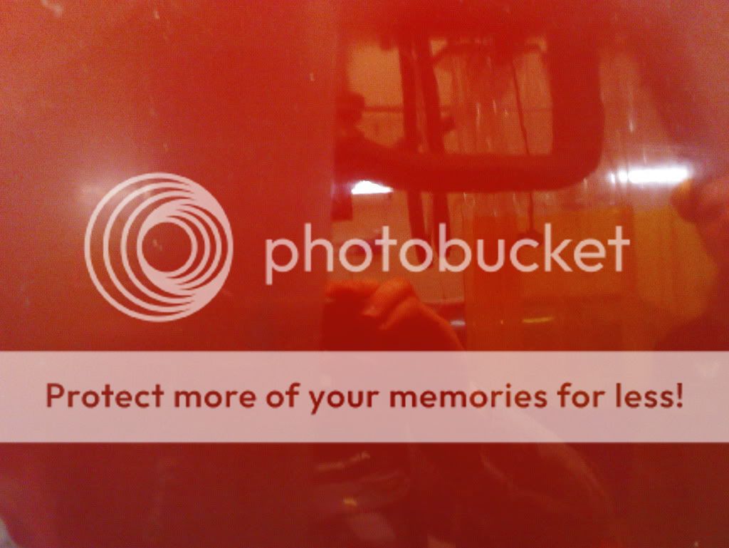

provade även att polera upp lite av bilens orginalfärg på ett ställe bara för skoj skull och ja lite blankare blev den (:
http://i751.photobucket.com/albums/xx152/dennis-volvo/142/DSC00552.jpg

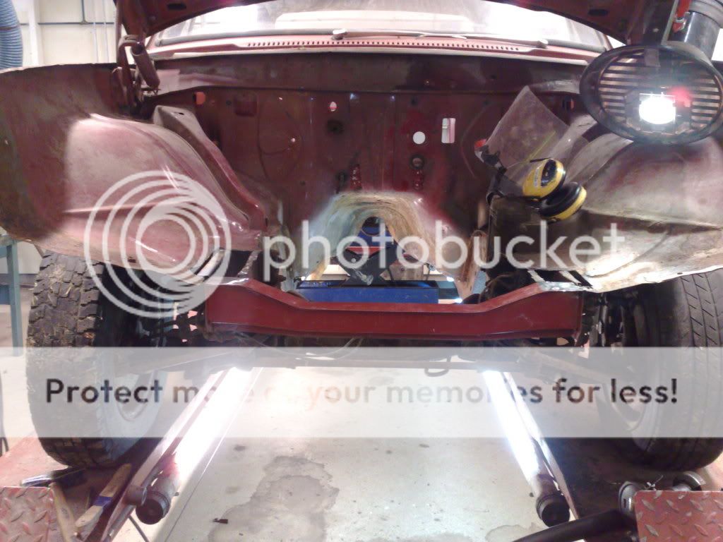

blev en liten update till iaf (: men har fått garage över sommaren nu! så den ska hem denna elr nästa vecka va de tänkt (:

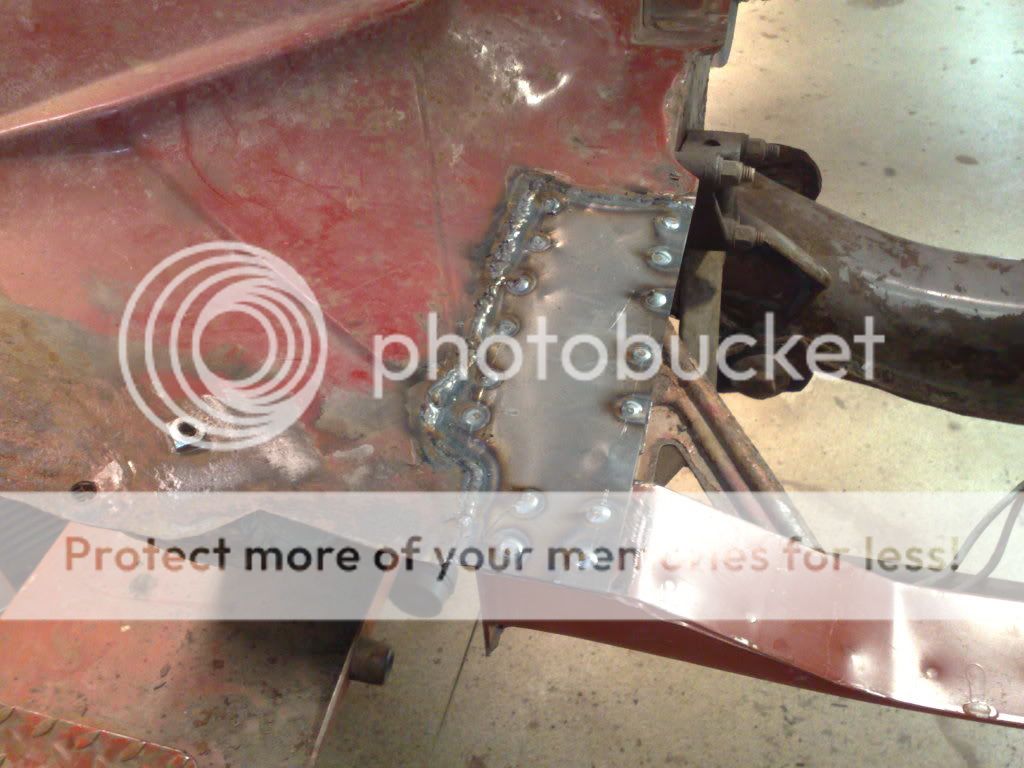

lagt igen lite smile
http://i751.photobucket.com/albums/xx152/dennis-volvo/142/201005191457.jpg
lille hörnet med fixat (: ser illa ut på bild men e bättre i verkligheten
http://i751.photobucket.com/albums/xx152/dennis-volvo/142/201005191459.jpg
ser väll rätt grant ut
http://i751.photobucket.com/albums/xx152/dennis-volvo/142/201005191460.jpg

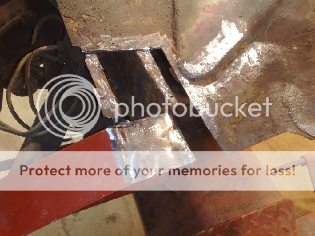

fan vad gött de är med krymp och sträck
http://i751.photobucket.com/albums/xx152/dennis-volvo/142/201005201461.jpg

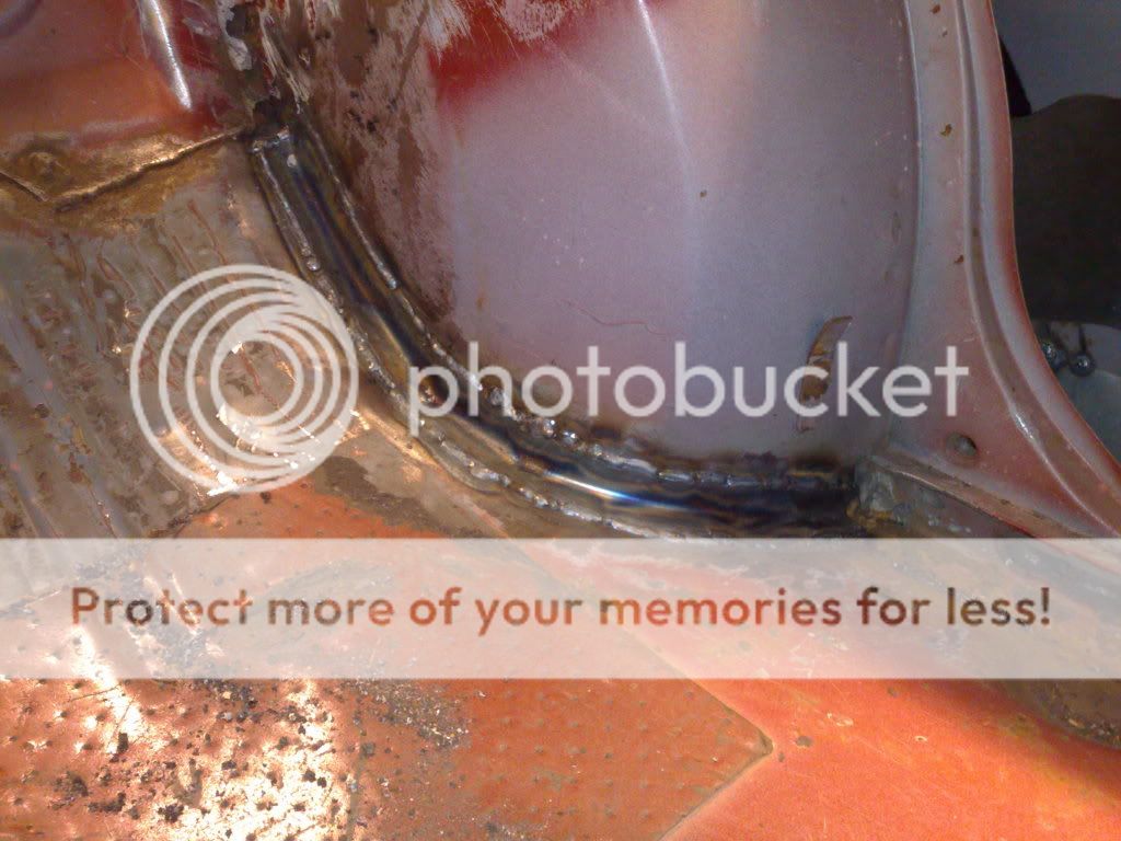

svetsat också (: obs ja rensade väck rosten innan men glömde ta bild
http://i751.photobucket.com/albums/xx152/dennis-volvo/142/201005201464.jpg

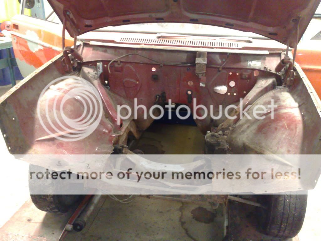

rensat väck all el och jävelskap som va ivägen
http://i751.photobucket.com/albums/xx152/dennis-volvo/142/201005211473.jpg
hehe lite rostiga bromsfördelare tongue blir nya hehe
http://i751.photobucket.com/albums/xx152/dennis-volvo/142/201005211474.jpg

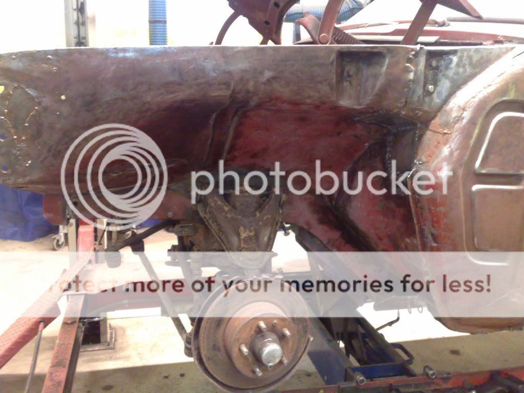

jaha då blev det ytterligare en update iaf innan den åker hem från skolan (: men tar hem den nästa vecka och då ska ja riva ner fram och bakvagn och hänga upp den i en vagga så ja kan rensa hela underredet smile
här kommer ett gäng bilder.

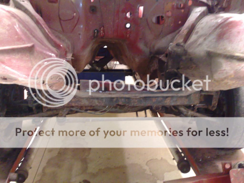

rost....
http://i751.photobucket.com/albums/xx152/dennis-volvo/142/201005261486.jpg
http://i751.photobucket.com/albums/xx152/dennis-volvo/142/201005261487.jpg
http://i751.photobucket.com/albums/xx152/dennis-volvo/142/201005261490.jpg
http://i751.photobucket.com/albums/xx152/dennis-volvo/142/201005271491.jpg
http://i751.photobucket.com/albums/xx152/dennis-volvo/142/201005271492.jpg
http://i751.photobucket.com/albums/xx152/dennis-volvo/142/201005271493.jpg
http://i751.photobucket.com/albums/xx152/dennis-volvo/142/201005271494.jpg
roterande stålborste funkar bra (:
http://i751.photobucket.com/albums/xx152/dennis-volvo/142/201005271499.jpg
men här använde ja även huggmejsel då de va gammal och torr underedsmassa så de gick nästan fortare tongue
http://i751.photobucket.com/albums/xx152/dennis-volvo/142/201005281505.jpg
