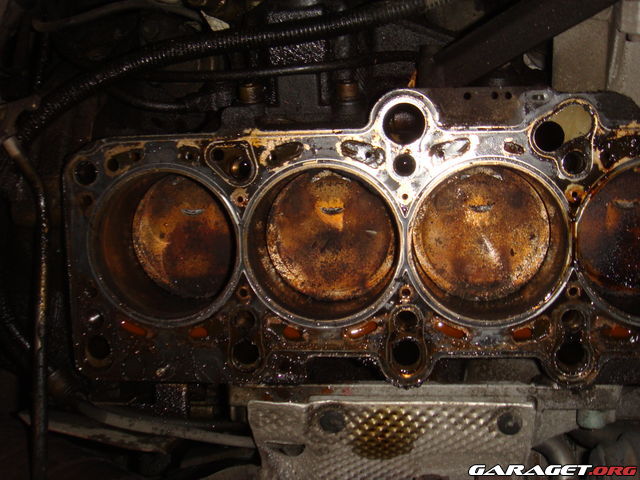

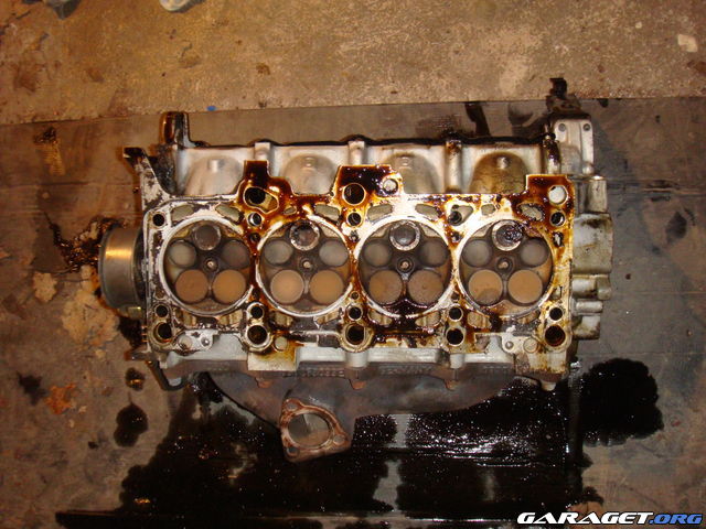

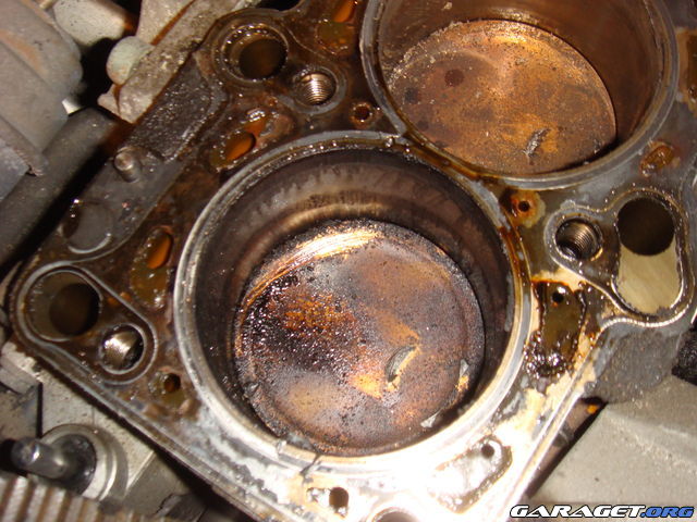

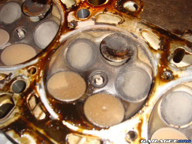

Nu har jag haft lite tid över så jag har börjat jobba lite på passaten, hittade ett fler tal slangar som bör bytas också.
men efter två av dragna bultar till turbon så fick jag av toppen..
1 av de 3 utlopp ventilerna har gått i, och är nu sne (av?) på alla cylindrar. Alla 4 har gått i kolven, inge större märke i kolven, men jag är orolig hur känslig den är av alla material som nu ligger i cylindern. inte mycket men det är några flisor.  ny topp blir det.
Då undrar jag om det är lika bra att byta kolvar och ringar. horna upp cylinder så man inte har något vasst eller spår.
Någon som vet mer vad man bör göra eller ska göra när detta händer.
Mvh Niklas

nja det vet jag inte..  det är en ventil av de 3 som är alltid är öppen nu. bild om nån minut

Av bilderna att döma så ser det ut som ventilen där är krökt. Antagligen har kamremmen kuggat.
Om du ska byta kolvar eller inte är svårt att säga, men jag hade gjort det iaf.
