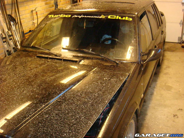

Hemma på påskledigt äntligen lite fart i garaget:) Fick bogsering hem på grund av krånglande trigger... trodde jag.
https://www1.garaget.org/gallery/archive/129772/896304_m1xir3.jpg
Smutsig nå jävulst efter kladdig hemfärd.

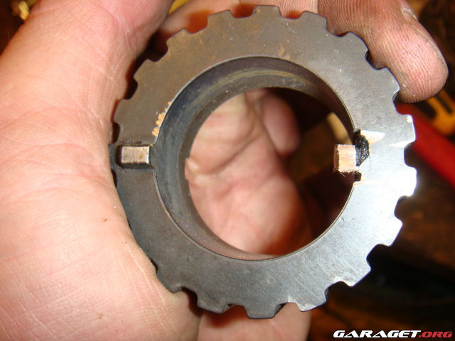

Visade sig vara så att vevaxeldrevets såkallade "krysskil" var/varit obefintlig. Jag blir förbannad och fixar till en liten gängad kil som inte är lika vek som sitt gjutna dito. Det visade sig som sagt att detta varit fel så länge som jag kan tänka mig, så mina triggerpunkter på remhjulet var tvungen att göras om.
https://www1.garaget.org/gallery/archive/129772/896315_rwltty.jpg
Lagat!smile

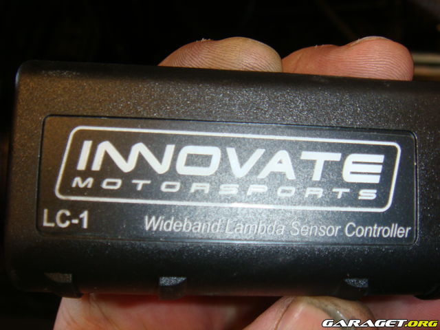

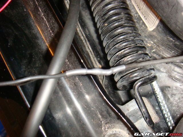

Sedan vart de att koppla kaoblar, fixa till kabelhärvan till MS, avstyrd triggerikabel och installation av LC-1. Smått less på att löda och krympslanga...
https://www1.garaget.org/gallery/archive/129772/896370_a2l04c.jpg
Krympsland
Nu ska här mätas AIR FUEL RATIO!
https://www1.garaget.org/gallery/archive/129772/896378_02mthd.jpg
https://www1.garaget.org/gallery/archive/129772/896384_5687e1.jpg

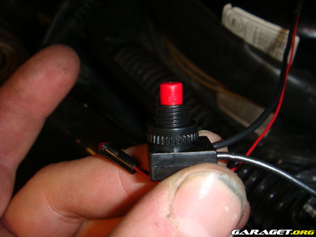

Kalibreringsknapp och diod.

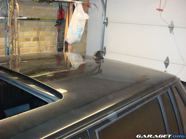

Monterade en liten hajfena för antennen.
https://www1.garaget.org/gallery/archive/129772/896436_ee97uf.jpg

läckert med en Kantig hajfena då bilen är väldigt kantig i sig.
