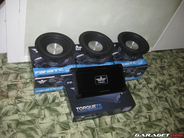

Nu har det blivit lite ändringar direkt i bygget! Tyckte det vart lite för lite konarea med en DS1214 så jag bestämde mig för att byta till 3st FR12W istället.
Jag var iväg och provmätte bara för roligt med 1214 basen med låda avstämd i 37-38hz någonstans och det slutade på 143,4dB i 44hz. Enbart 136,9 med öppna dörrar.
Imorgon kommer jag förhoppningsvis få lite tid att såga till lådan på jobbet. Sen blir det väl att börja bygga låda i helgen. smile
Slänger upp någon bild också. smile

Då har man pyglat på lite i helgen och innan man börjat jobba. Har lyckats snickra ihop en låda åt FR12W basarna och nu ska det spelas lite försiktigt och testa lite hur dom arbetar sen blir det att testmäta nån dag framöver!
Slängar upp lite bilder på lådbygget! smile

Så blev det! Nu ska det provmätas innan jag gör något mer med lådan.
Sista bilden ska visa mellanrummet mellan låda och ryggstöd och det var en liten tabbe av mig. Jag mätte mellan hjulhusen innan jag gjorde lådan och utgick efter det men det roliga var att det blev smalare närmare ryggstödet så lådan kommer inte längre in i bilen än sådär.
Det blir att bygga covers över och köra med lådan placerad som den är nu. Det kommer nog funka fint ändå. smile
