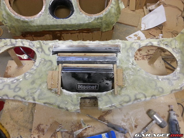

Då var det dags att uppdatera min projekttråd då det är ny bil, ny klass och nya möjligheter.
Detta året kommer jag att prova på Street B så jag får använda lite effekt så det händer lite när man vrider på volymratten eller böttar bandarn som Wiechert skulle säga.
Fortsätter att jaga mina dB i en Opel Corsa B fast detta året med två dörrar till och lite mindre motor så jag kan åka som folk (1,2L Ecotec på 64hk).
I år kommer jag använda mig av produkter ifrån GroundZero i samarbete med Stereospecialisten.
Så här ser setupen ut för detta år:
1st Kenwood BT92SD HU
1st XSPower XE12-60 batteri fram.
1st GZBP 12.5000 batteri bak
1st GZPA 1.10000 SPL HC monoblock
2st GZPW 12SPL basar
Målet detta år är att vara med och slåss i toppen och jag hoppas kunna göra ett resultat som ska räcka ganska långt.  157+ vore ju toppen att klara.
Bygget har pågått en liten stund så jag har hunnit testa en låda med mycket effekt och en till låda med mindre effekt.
Bilen är i dagsläget helt odämpad och tanken är väl att dämpa taket framförallt med Gladen Aero-Stone och hoppas att det vill göra underverk.
De flesta har ju sett ett par bilder på resultat, låda, steg osv på Facebook och jag ska väl sätta mig ner och ladda upp lite bilder här med när jag får tummen ur det berömda.
Jag ska försöka uppdatera kontinuerligt här på forumet men jag brukar glömma att fota jämt när ja bygger men jag får försöka lägga det på minnet.
Ses ute på banan gott folk!

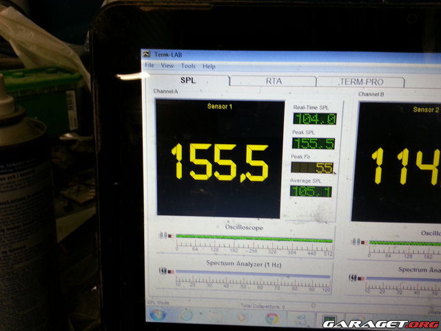

Ca 6000wrms så passerar jag 155dB idag. smile

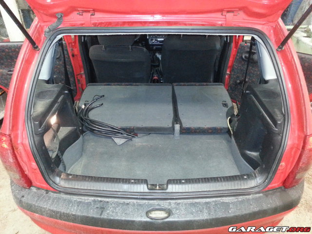

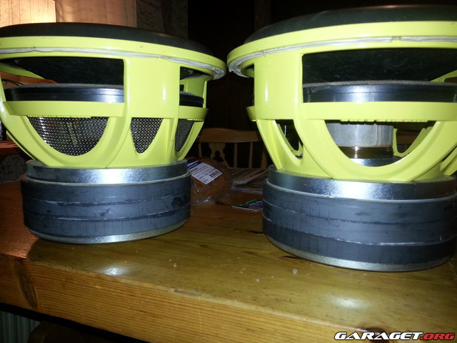

Jag har äntligen beställt 20kg Aero-Stone så nu är bilen tom på prylar och idag ska jag limma takbalkarna som släppt och sen invänta att det dyker upp lite massa sen är det bara att sätta igång att kladda. smile
Sen tyckte jag att basarna inte fick andas ordentligt så ja började riva bort lite nät på dom också. tongue
https://www1.garaget.org/gallery/images/115/114724/114724-bbc90a1068b4eaa5fbb32717fbe10f46.jpg
https://www1.garaget.org/gallery/images/115/114724/114724-463ed89d67f910436e7373586e67da2b.jpg

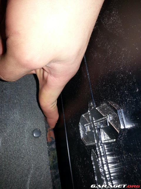

Det är lite trångt i bagaget. Fick även slipa i lådan så den gick 1cm över plastlisten mot bagageluckan annars fick inte steget plats. tongue
https://www1.garaget.org/gallery/images/115/114724/114724-229cc60ac33f0f4262b94fecbf617ee6.jpg
https://www1.garaget.org/gallery/images/115/114724/114724-ac5168ff57caf026416c4ee7ff646727.jpg
https://www1.garaget.org/gallery/images/115/114724/114724-a18dcbaed6427ae4620e85a6fe881da8.jpg
Mycket fint på golvet hemma i baren nu. big_smile
https://www1.garaget.org/gallery/images/115/114724/114724-b15bec2649455378df293d4c25f41264.jpg
https://www1.garaget.org/gallery/images/115/114724/114724-9c265990a5f93393ff90e7b7bb05e68d.jpg
Nu får dom andas lite bättre. smile
https://www1.garaget.org/gallery/images/115/114724/114724-d7624f370f625a2f6177968d5cc9adc7.jpg
Originaldämpningen satt lite halvtaskigt. tongue
Så ser det ut i dagsläget i alla fall.
Hoppas dämpningen dyker upp nu i veckan så man kan börja lite lätt i helgen. smile
Kommer någon bild på limning av takbalkar ikväll kanske. smile

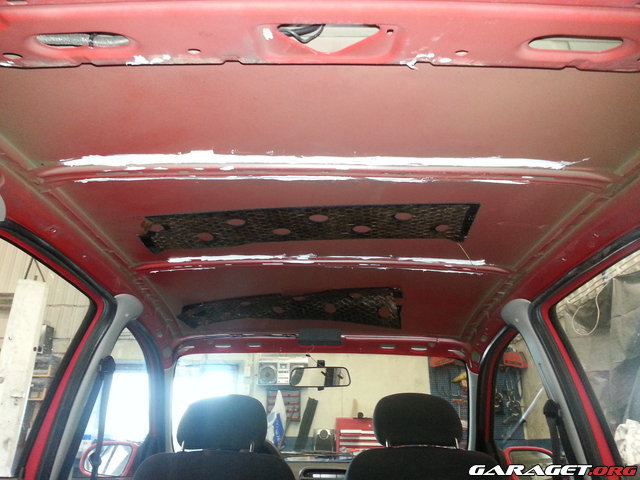

Limmade lite takbalkar igår och värmde även bort gamla takdämpningen. smile
https://www1.garaget.org/gallery/images/115/114724/114724-bb90893f864f516b270cdcd1b2619b12.jpg
https://www1.garaget.org/gallery/images/115/114724/114724-1a6ecf5e77f55114d0d9ebae5b6cb52a.jpg
https://www1.garaget.org/gallery/images/115/114724/114724-94dfa13fba1dbf1bf8869984d557ac00.jpg
Två hinkar Aero-Stone blev skickade igår så dom borde dyka upp imorgon eller på fredag så man kan börja lite lätt nästa vecka. smile
