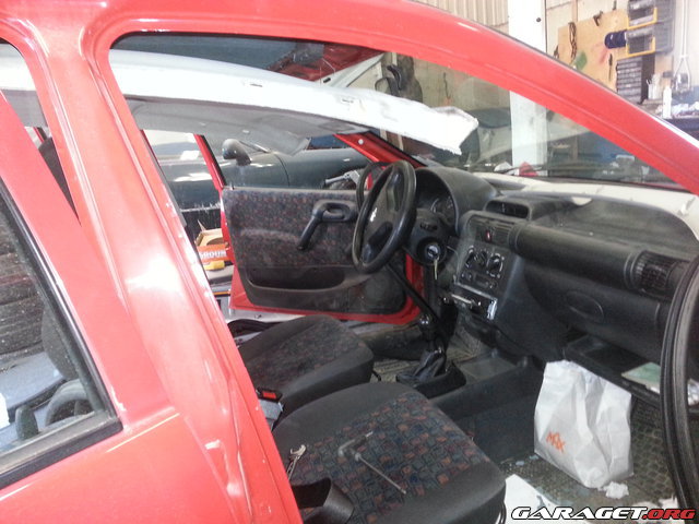

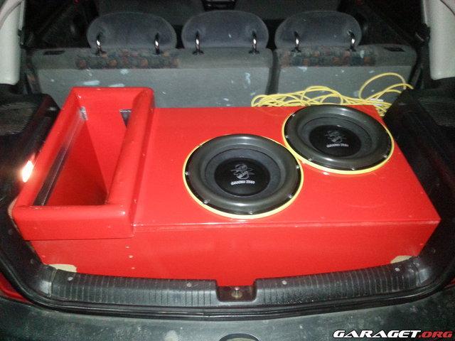

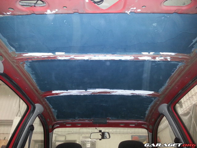

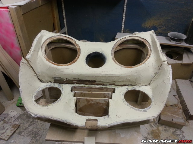

Då har man börjat lägga lite Aero-Stone i bilen.
Haft lite bekymmer med en sektion av taket där det bara vill släppa för mig men har fått lite tips angående detta så blir att åtgärda det ikväll. smile
Sen har lådan till en kund fått lite mera spackel på sig också. Formerna börjar komma fram nu i alla fall. smile

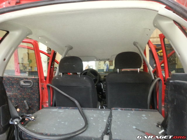

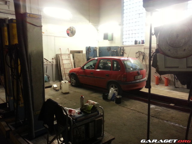

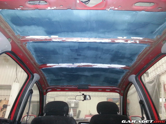

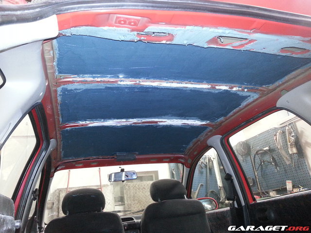

Har haft bekymmer med att min Aero-Stone har spruckit och släppt ifrån taket 3 gånger så jag har varit lite bekymrad ett tag och funderat och pratat med folk om vad det kan vara för fel. Vi misstänker att det kan ha varit att bilen blev för kall under härdtiden. I värsta fall utsattes den för några minusgrader och värmefläkten i bilen orkade inte hålla värmen uppe.
Men nu har man börjat dämpa taket igen och denna gången får den stå i värmen under hela härdtiden så får vi hoppas att det inte spricker sen. smile
Stort tack till Woxna Åkeri för att jag får låna en plats så jag kan få klart det innan Elmia. smile
https://www1.garaget.org/gallery/images/115/114724/114724-65f8bee83003349e5f29c5c20fa28b4f.jpg
https://www1.garaget.org/gallery/images/115/114724/114724-174beeebbae619d058daeb57ff2c767d.jpg
https://www1.garaget.org/gallery/images/115/114724/114724-38125a121ab0b4a5c76314a1a999c6a9.jpg
På grund av att det släppt på vissa ställen så är det nu fem lager längst bak, två lager i mitten och tre lager längst fram i taket. Det börjar bli styvt och fint längst bak måste jag säga! smile

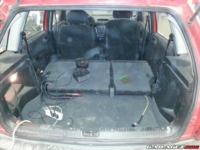

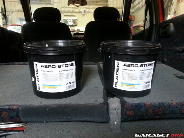

Jaha då blev det så dumt så att mina två andra hinkar med Aero-Stone blev restade så jag får vänta med att dämpa vidare till efter Elmia nåt tag.
Jag har nu börjat att montera tillbaka allt.
Innertaket kom in igen igår och idag ska jag fixa till lådan så att den blir spelklar också.
Jag hoppas kunna få bilen spelklar i helgen så man kan göra några småtester innan det är dags att rulla på torsdag morgon.

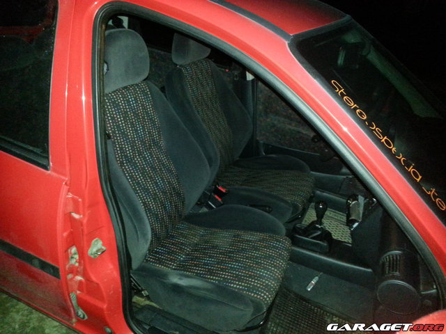

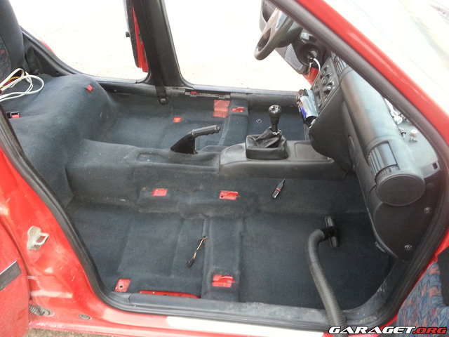

Då så spelar bilen igen men som vanligt för min del så har inte dämpningen av taket hjälpt mig en enda tiondel uppåt. Sen är taket fortfarande lite för slappt med 6 lager längst bak. Jag ökar fortfarande på att hålla emot taket lite.
Sen var det dags att ta reda på allt skit som jag fått tagit ner från taket osv så bilen ser vettig ut invändigt igen.
Rev ut stolarna och tog fram dammsugaren, sen var det bara att nöta på.
Det blev väl hyfsat till slut och nu ska det bara dit några dekaler sen får den duga.

Gjorde några provsmällar och det vibrerade i alla fall bort lite skit under bilen. tongue
Men tyvärr så verkar det inte vilja bli några 155+ repor längre så efter elmia blir det att riva ur och justera lite.
