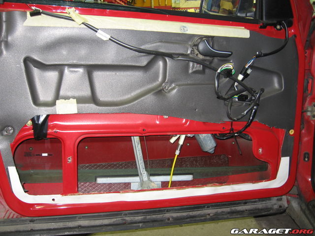

Då det inte finns några högtalare orginal i dörrarna på 9000 så tänkte jag använda detta utrymmet där facket sitter annars.

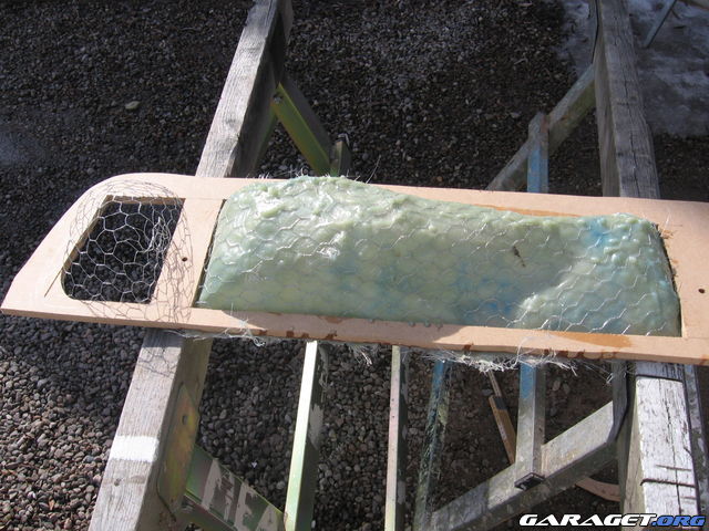

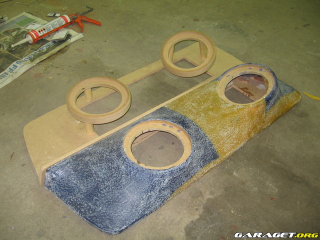

Första tanken var att bygga slutna MDF-lådor in i hålen för att göra det så enkelt som möjligt, denna planen kraschade så fort jag fick av dörrsidorna och såg att elhissmotorn gick ner där jag tänkte bygga lådor. Så fick jag tanken att plasta istället så jag sågade ut en ram i MDF och formade till lite hönsnät som jag kunde plasta på
https://www1.garaget.org/gallery/archive/42153/882698_ayfqtq.jpg
Med tanke på att det var första gången jag plastade så gick det väll hyfsat "Det var lite kladdigt men när man väl fick in tekniken så var det bara att köra på tills man var klar" wink

Ny idé, tänker numera att använda dörrarna som "lådor", alltså köra högtalarna "OA". Så idag har jag börjat om från skratch med att bygga nya ramar och kapat själva dörrsidan.

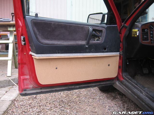

Sedan gjorde jag hål i ramen och monterade bafflarna i rätt läge. Så man kunde testa och se att dörren gick och stänga utan att något tog i.

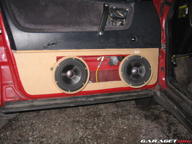

Provade även med 2 av midbasarna. wink
https://www1.garaget.org/gallery/archive/42153/882740_9xl5mu.jpg

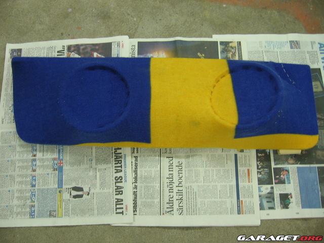

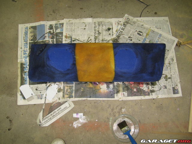

Sen spännde jag fleece över, fick offra min fina sverigefilt.. sad
https://www1.garaget.org/gallery/archive/42153/882741_3wcf2k.jpg
Och sen började jag plasta så nu ska det torka inatt. Får se imorn hur de har blivit wink
https://www1.garaget.org/gallery/archive/42153/882746_oqmmqr.jpg

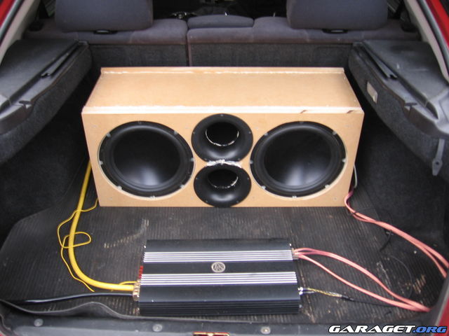

Slänger upp en bild på nya "vardagslådan" med. Ett par 2år gamla MW12or som drivs på ett lika gammalt CAD15. wink
https://www1.garaget.org/gallery/archive/42153/882921_ekbgn9.jpg
Lådan ska sedan kläs och golvet ska höjas. Blir Plexi över steget och lite blått ljus wink

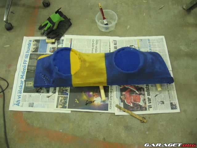

28 mars 2010
Lite bilder på vad som har hänt:

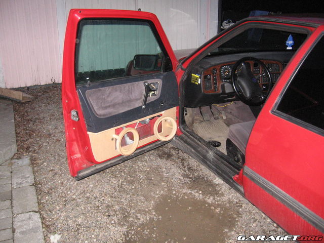

Provmontering av första dörrsidan.
https://www1.garaget.org/gallery/archive/42153/886743_1zs2yi.jpg
Ramen till högerdörren klar.

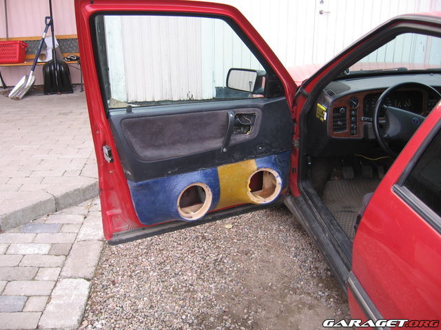

https://www1.garaget.org/gallery/archive/42153/886749_1pwkob.jpg
Plastning av andra dörrsidan.
https://www1.garaget.org/gallery/archive/42153/886750_h0878j.jpg

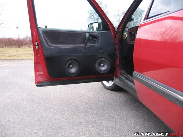

Dörrsidan klädd och provmonterad med högtalare.
https://www1.garaget.org/gallery/archive/42153/886751_w5kb6f.jpg

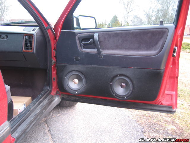

Även andra dörrsidan provmonterad med högtalare.
https://www1.garaget.org/gallery/archive/42153/886752_nnd1di.jpg
Vinge monterad, baklampor och reflexramp tonade.
https://www1.garaget.org/gallery/archive/42153/886753_p8tds5.jpg
https://www1.garaget.org/gallery/archive/42153/886756_3wru6m.jpg
