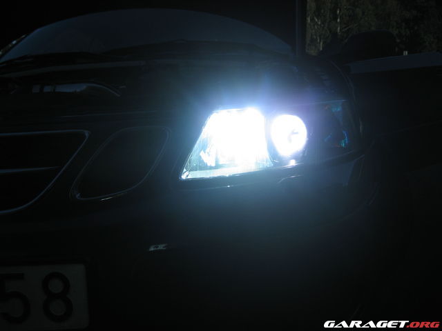

Jag har gjort det på min 06:a
https://www1.garaget.org/gallery/archive/26453/753437_9iktky.jpg
Löste det med hjälp av att modda 2 st H7 fästbrickor från http://www.xenonkungen.com/se/art/lamphallare.php
99 Inlägg
3 april 2010
Jag köpte ett par H7 låsbrickor från www.humanhabit.com men det gick inte att få på plats. Vad fick du göra med låsbrickorna för att det skulle passa? smile
