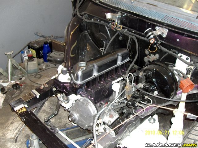

Idag hämtades lite delar upp hos sponsorn! Mycket bra resultat! Ventilkåpan skall våtslipas så den blir blank och fin. Förgasarnas kolvhus skall också våtslipas. Grenröret kommer få sig en skvätt svart coating!
https://www1.garaget.org/gallery/archive/45871/953294_vb3tvj.jpg
Någon som behöver 2st framskärmar i OK skick? Skicka PM för info!

Polerade upp ventilkåpan en aning så den inte skulle se alltför tråkig ut. Behöver dock autosol el. liknande då bilanpassade medel inte riktigt ville få upp glansen.
https://www1.garaget.org/gallery/archive/45871/953378_dnb14c.jpg
//Carfreak
1 574 Inlägg
21 juni 2010
#766
Ser bra ut! smile men ett tips, kapa loss insuget och skaffa dig ett riktigt extractor! smile
