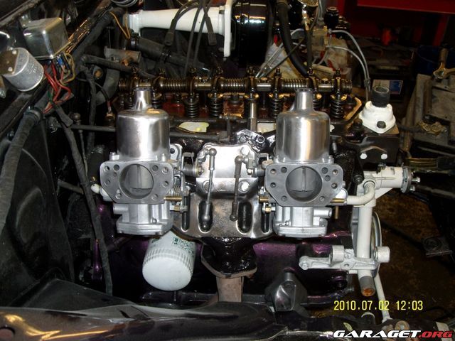

Sådär, dags för lite bilder så nu ser hur det ser ut just nu! smile Inte mkt att se men det tar sig sa pyromanen!
Förhoppningsvis skall motorn vara helt ihopp satt i helgen, kylsystemet skall även de fyllas upp så man kan starta aset igen och köra in ringarna! Efter 20min varmkörning blir det till att belasta motorn ganska hårt - håller det inte då, håller det aldrig! Ska även få tag på en varvräknare som man kan montera temporärt!

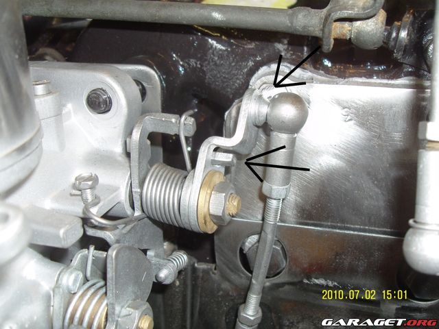

Det är så otroligt fina endå! Hade vart kul att bygga något liknande fast med alu samt med nyare mätare som endå håller rally stil om du förstår vad ja menar?
Om du kollar på bilden så har jag ritat ut 2 pilar på de delar jag behöver, de som sitter på är till för en höger monterad förgasare, behöver de som är till för den vänstra. Råkade nämligen blanda ihopp delarna med min andra singel förgasare som jag sålde :p

Bara armen som sitter fast med muttern & har kulleden i ovankant alltså? eller fjäder mm & staget med kulhandsken med? mät hur lång den ska vara mellan skruvhålet & centrum på kulan.
Senast redigerat av farbrorbozze (3 juli 2010)
Gasglad
3 244 Inlägg
3 juli 2010
#797
Skall vara den armen som sitter med muttern, samt den styrgrejjen som sitter bakom armen då armen snurran runt fritt annars.
Kollar det imöra förmiddag om minnet e med smile
