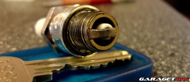

Nu har jag bytt stift å tankat i e85 istället.. Startar hur fint som helst, dock orolig på tomgång. lät det stå på tomgång tills den fick arbets temp, stängde av och kollade stiftet, knappt någon färg så den går magert på låg last. ska feta upp blandningen en aning och kolla igen.

En bild på stiftet, har bland skruvarna inskruvade max så andra nålar behövs! motorn går betydligt bättre på E85 än 98 så detta blir mitt nya drivmedel!
Passade även på att göra ett kompprov igen, 14,5bar på alla cylindrar!
Skall även justera ventilspelet 1 gång till för säkerhets skull!
https://www1.garaget.org/gallery/archive/45871/961405_hw8czr.jpg
en billig varvräknare måste köpas in.. skit svårt att höra vilket varv man har då jag har 2½" fullflödes avgas.. den går ruskigt bra nu faktiskt. Dock tycker jag att den är otroligt seg att komma ned i varv, vet inte vad de beror på, någon som vet?
Har provat både med och utan olja i dämpkolvarna. just nu har jag motorolja i!
Men nya nålar måste införskaffas så den får en chans att gå hyffsat bra, dock inga spikningar även vid över 30g vid fullgas, just love E85 wink Luktar precis som en top alcohol dragracing bil nu...
