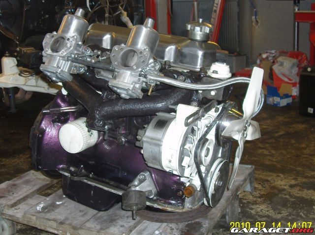

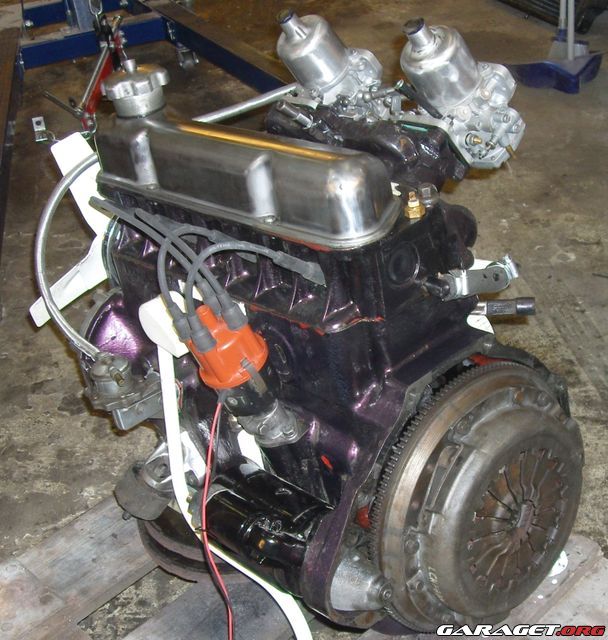

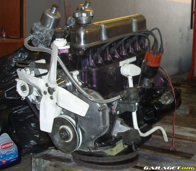

Nu var denna motorn urplockad för sista gången, hamnar senare i en norsk amazon!
Känns lite sorgligt endå med tanke på all tid och pengar man lagt ned!

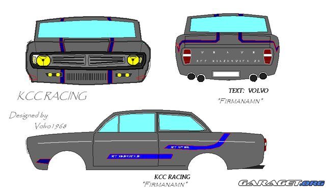

Satt och disskuterade utseendet på bilen med Mrcarfreak, och gjorde en liten skiss åt honom:) Teamnamnet är bara påhittat för känslans skull, och hans firma står även skrivet på bilen, men syns inte pga. dålig kvalitet, men tillstånd att skriva det har jag wink
https://www1.garaget.org/gallery/archive/91981/964495_iuh4jx.jpg
Basfärgen är samma som på min 142a, Färgkod Volvo 98
Stripen är mörkblå metallic, typ Ford/Shelby? Och en smal röd kant på det wink
Fronten "orginal" utan blinkers och med två dim/stylingljus i stötfångarhålen! Aktern rensad, och Volvo-emblem med insperation från nyare volvo, typ C30 där det står volvo stort och tydligt. Och sidorna, orginallisten kvar, men dörrhandtagen igenlagda så dörrarna öppnas elektroniskt/ dold öppnare med lås.
Hoppas bilden är uppskattad och att man kanske inspererat till nått smile
Alla Volvo Amazoner blev inte Vallåkrabyggen på 80talet, denna fick nöja sig med ett ovanligt färgval och sönderkörning, för att sedan bli bortglömd i nästan 20 år - Kolla HÄR hur bilen får nytt liv!
Varning, jag sparar nästan på allt, och ser möjlighet i 90% av alla bilvrak...
