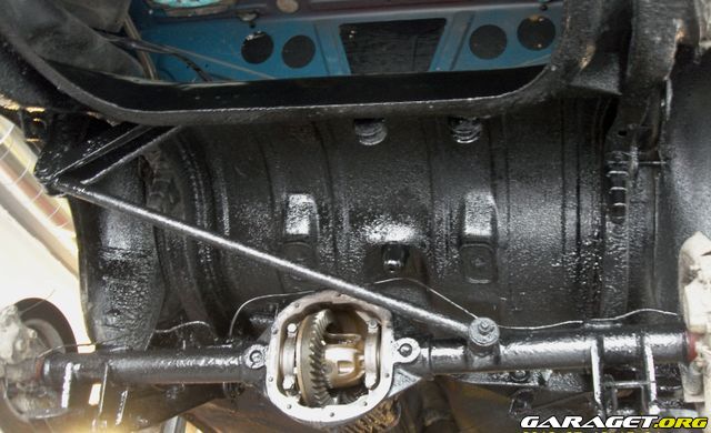

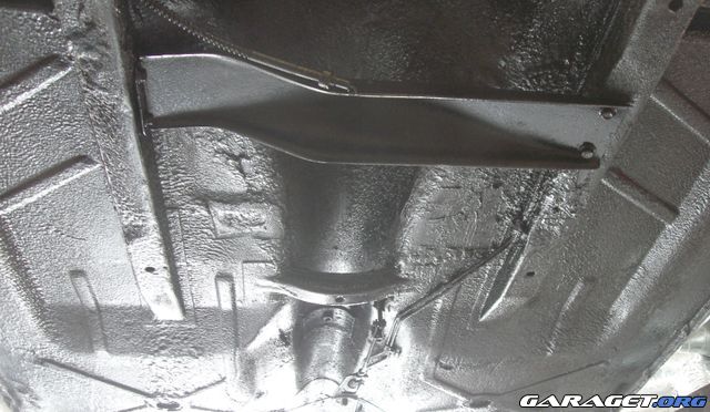

Sådär, nu är hela underredet tectylat.. Inför 2011 så kommer underredet blästras rent, skall bygga en vagga för bilen, väldigt jobbigt att skrapa underredsmassa med bilen ovanför sig :p
Kan verkligen rekommendera biltemas underredsmassa med deras special spruta!!
Såhär fint blev det!
http://www1.garaget.org/gallery/archive … hetskm.jpg
http://www1.garaget.org/gallery/archive … ky8ob5.jpg
Blev riktigt bra!

Thnx!! Sånt som håller mig igång! Såg att fästet till tvärstaget måste bytas, är sprucket sad
