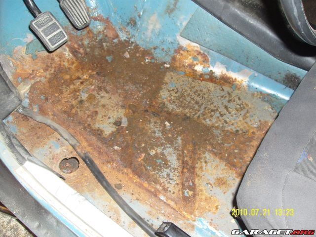

Rivit ur mattan fram, kollat hur mycket rost det är. Är grymt förvånad att det var så lite endå! Endast ytrost som tur är!! Skall ur med förar stolen också så jag kan slipa och lägga rostätare samt zinkgrunda!
https://www1.garaget.org/gallery/archive/45871/967333_da4b3d.jpg
https://www1.garaget.org/gallery/archive/45871/967334_xivaiw.jpg
En liten fråga.. Vad godkänner SBP för kupé fläkt? Måste det vara org. eller kan jag bara sätta i en 12v fläkt på instrumentbrädan som blåser luft?? wink

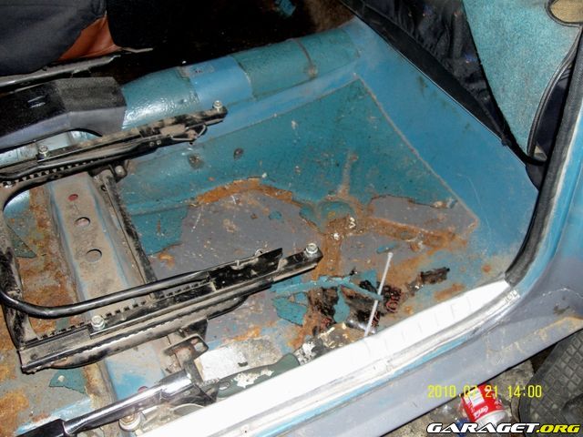

Stolen ur å mattan bak är borttagen! Likadant där, endast ytrost. Vissa säger att jag har tur - Jag säger Tack till alla de föregående ägarna! smile
Dock anar jag oro inför pass sidan då mattan var blöt! Vi får se....

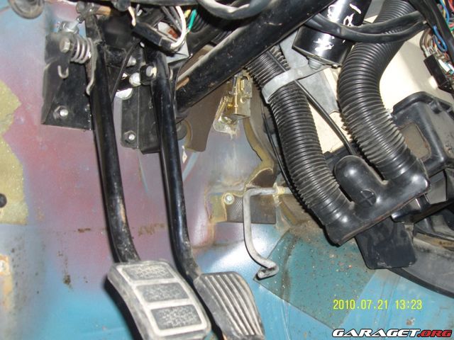

P.S Någon som har en 740 alt. 240 pedal liggandes ? D.S

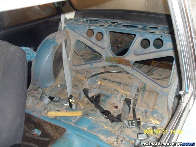

Då var baksätet urplockat också! Hur är det, får man besikta utan baksäte sålänge bälterna sitter kvar?
https://www1.garaget.org/gallery/archive/45871/967350_b8zl3o.jpg
Tycker ni allt får kommentera nu :p Sluta bada å roa er å kolla projekt istället wink

Råkar ha ett pedalställ till 240 ligga roll

MrCarfreak skrev:
Då var baksätet urplockat också! Hur är det, får man besikta utan baksäte så länge bältena sitter kvar?
http://www1.garaget.org/gallery/archive … b8zl3o.jpg
vad jag vet så skall det gå att besiktiga utan säten men med bälten kvar,,det är upp till passagerarna om de vill sitta på durken:/

Härligt!! Kan du kolla om det är den pedalen som har 2st bulthål på vardera sida om pedalen? Alt. om du kan fota den?!

kenth66 skrev:
Vi får se vad SBP säger när bilen ska besiktas. Bälterna får sitta kvar iafall. Skall bygga en brandvägg som förhindrar att de kommer lågor in i kupén vid ev. brand i bagaget.
//Carfreak

Såhär skall pedalen se ut: http://www.bildelsbasen.se/?index=defau … d=14730383
2st bulthål där bultarna skall sättas fast igenom torpeden.

MrCarfreak skrev:
kenth66 skrev:
försök att montera plåten inifrån skuffen, då behåller du alla synliga tvärslag...
