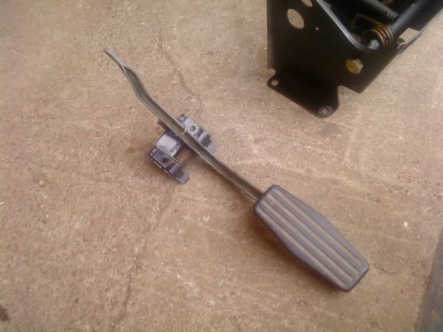

MrCarfreak skrev:
Såhär skall pedalen se ut: http://www.bildelsbasen.se/?index=defau … d=14730383
2st bulthål där bultarna skall sättas fast igenom torpeden.
Är de bara gaspedalen eller hela stället du ska ha?
pedalen på bilden såg i alla fall ut att matcha gaspedalen från stället jag har, men får ta mig en noggrannare titt imorrn wink

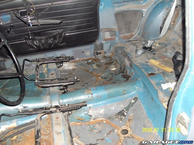

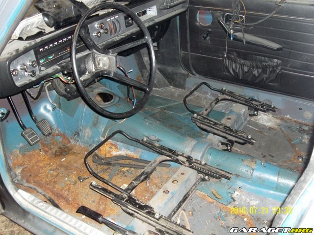

Tackar! Jo det är väldigt lite rost på bilen faktiskt! Vet dock inte hur pass sidan ser ut ännu men.
Bensinskallen: aa bara pedalen då den ska bultas igenom torpeden.. aa kolla gärna hur din ser ut, ev. att jag kan ta hela stället och modifiera det.

Mindre rost på passagerar sidan smile Golvet verkar väldigt fint för sin ålder! Skall gå över med ståltrissa och sedan zinkgrunda allt för att sedan lägga en blank svart lack. Kommer bli ett ruskigt fint intryck sen!

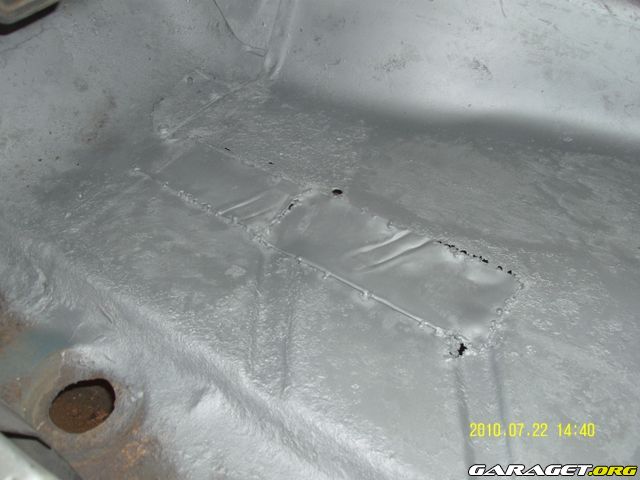

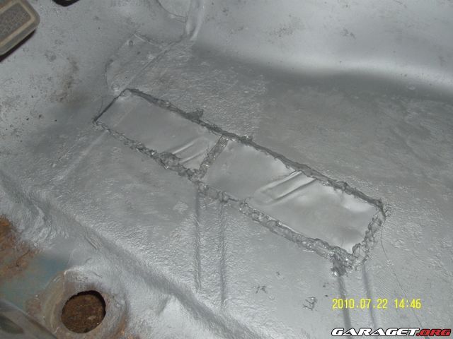

De första hålen hittade i golvet :p Skall skära ut lite plåt och lappa ihopp! sedan gå över med ståltrissan..

#948
Kul när golven gör en positivt överraskad! smile
aa, verkligen!! Dock ett helvete att lappa plåten med en biltema el svets sad

MrCarfreak skrev:
Hehe, med vilja och lite tid så ska det nog gå bra! smile Tur så är vinkelslipen uppfunnen med! wink

#951
Ni får ha överseende med min lagning. Har aldrig lagat ett bilgolv.. Sen att jag har en biltema elsvets som bränner satan gör de inte lättare när det handlar om tunn plåt. Men men.. såhär blev det, la stål epoxy i alla skarvar efter att jag zinksprayat allt.

Har man fel svets så suger det k*k att rostlaga golv ^^
Kan det här stämma kanske? :>
http://i446.photobucket.com/albums/qq190/bensinskalle/DSC02969.jpg

Helt rätt pedal!!! Fota gärna pedal stället också! Samt PM:a pris!

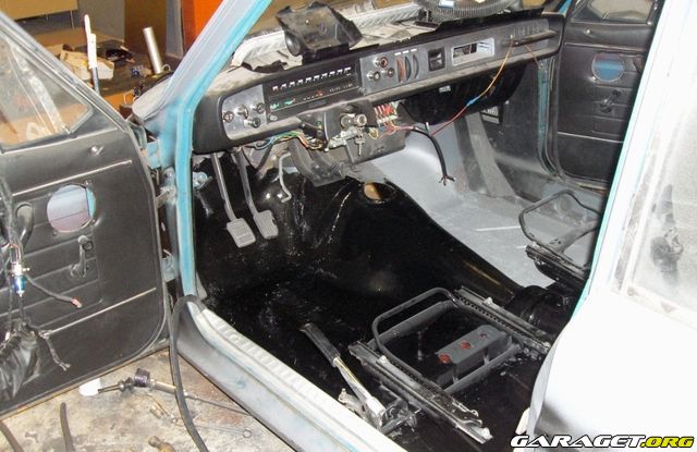

Såhär såg golvet ut för några timmar sedan..

Såhär ser det ut nu! Blir ruskigt fräckt! Någon som är sugen på ett helt och fint vitt innertak?

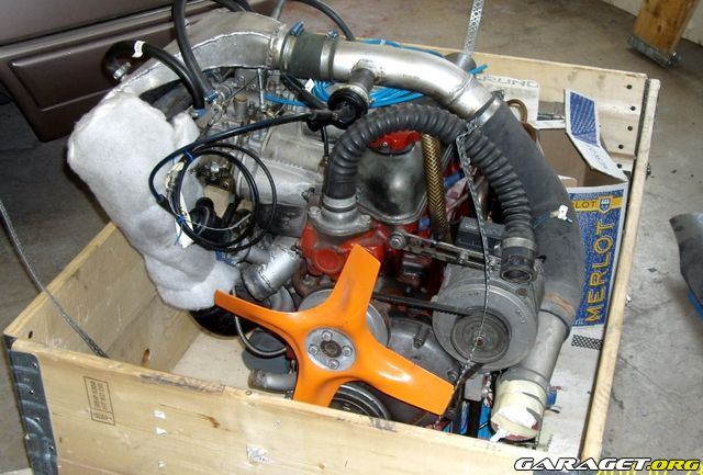

Fick precis leverans från schenker också, min nya motor wink Bilder kommer!!

Nu var motorn uppackad! Fan va underbart de känns! Motorn verkar hur fin som helst. Måste tacka Fredde för den goda embaleringen. Schenker chaffören var också tacksam! Nu väntar jag bara på v-lådan, sen blir det montering och ombyggnation av kardan tunneln.
