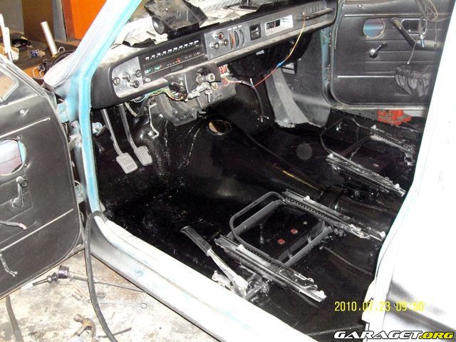

Såhär ser det ut nu! Blir ruskigt fräckt! Någon som är sugen på ett helt och fint vitt innertak?
http://www1.garaget.org/gallery/archive … unxblx.jpg
Fick precis leverans från schenker också, min nya motor wink Bilder kommer!!
Ett tips när du ska bredda & höja kardantunneln, lägg ett rakt snitt mitt uppepå från spakhålet & bakåt
& sen ett tvärsnitt framför tvärbalken vid stolsinfästningarna. då kommer du kunna vika upp tunneln & få bra slutresultat utan att behöva lägga i så mycke plåt.
innertaket tvättar du & annonserar ut wink

okej, dock skall det bara tas upp för m45 lådan med spakställ så tänkte nästan om det endast gick att hålborra upp ett fint hål så spaken kommer igenom ??
Hehe, får göra det. De är nog rätt så eftertraktade kan jag tänka mig. Vet dock inte om jag ska behålla eller ej.

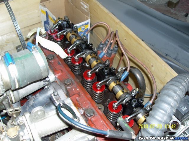

Va bara tvungen att lyfta ventilkåpan.. FYFAEN säger jag, denna motorn är välbyggd!!!!

Ser ruggit bra ut du! smile

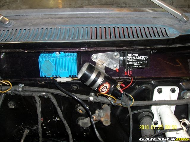

Nya varvstoppet inkopplat å klart! Skall strax montera tändboxen också!

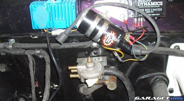

Sådär, då var även t-boxen monterad! Satan va racing de blir wink

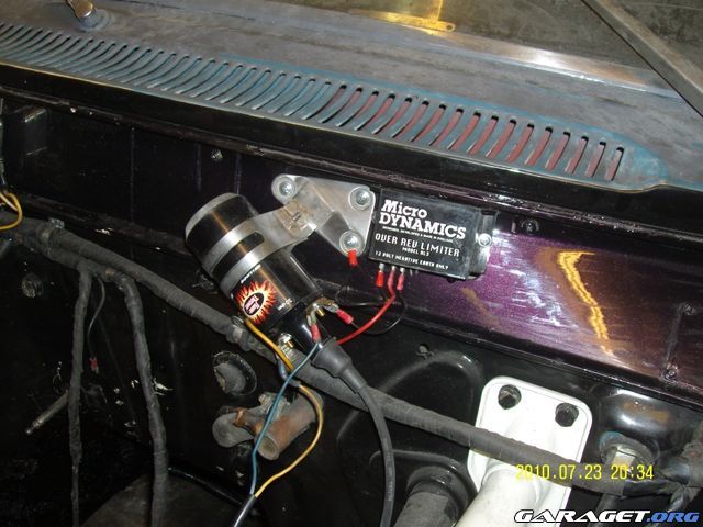

Sådär, nu sitter även BTRen på plats! Slangen till höger är matningen!
