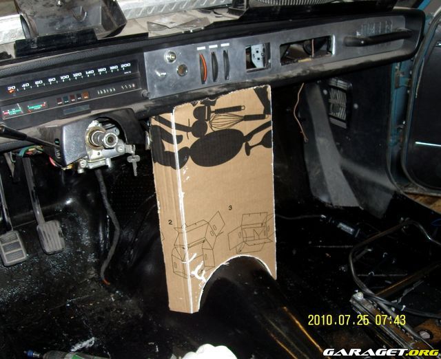

Såhär kommer den nya mätarhållaren bli förhoppningsvis! Kommer även inkludera brytare för bränslepump, huvudbrytare till el samt ev. andra grejjer. Ev. monterar jag tändboxen samt varvtalsregulatorn på den också.

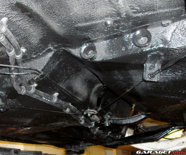

Bränsleslangarna klara.. Nu gäller de å hitta en bra plats åt pumpen också. Vet inte om den ska sitta i bagaget eller under bilen ännu.

Nåt form av skydd vid handbromsviren kanske? sen på med tunn gummislang på bromsledningarna om slangaran ligger mot dom där till vänster i bild,
Mätarhållaren är väl lika bra du väntar med till du ser hur kardantunneln blir?
sen tycker jag du ska flytta in den 4-5cm, i nivå med dom plana ytan på instrumentrbrädan.
ett annat tips om du vill få en snygg & praktisk täckplåt över kardantunneln är att såga ur golvet på en 240 & sen skruva fast det med självborrnade plåtskruv ovanpå din tunnel som du kapat upp.

Är en synvilla, slangen ligger ca. 2cm ovanför bromsrören där smile
aa, gjorde bara en liten mall för att få en bild på hur det kommer se ut.
Plåten kommer skruvas fast i överkant, sen är den veckad på sidorna så ca. 5cm kommer under instrumentbrädan.
De va smart smile Får se hur pass mycket tunneln måste modifieras, förhoppningsvis räcker det med ett nytt hål för spaken.

Jag menade att du skulle flytta fram den på kardantunneln så den ligger under instrumentrbrädan, lika långt in som instrumenthus mm .
Sen ska du köpa en sån här wink http://www.motorsportshop.nu/html/shopsida.asp?ShopID=3

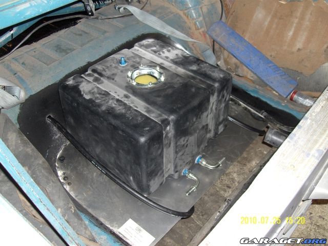

Såhär blir det i bagaget.. golvet är bara halvfärdigt..

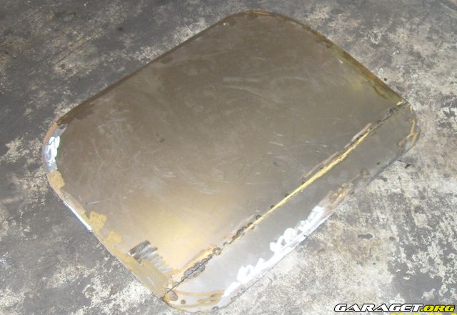

Då var golvet till tanken nästan klart smile Skall punktas lite till sedan målas! Någon som har tips på fastsättning av bränslepump?
