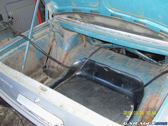

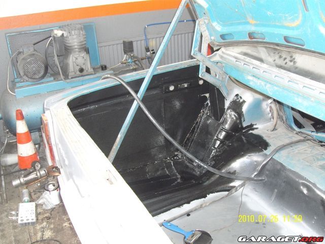

Någon som behöver friska gångjärn till både huv och bagage??
Såhär ser bagaget ut nu, inom nån timme så kommer de bli svart wink

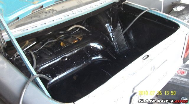

Nu var det svart wink

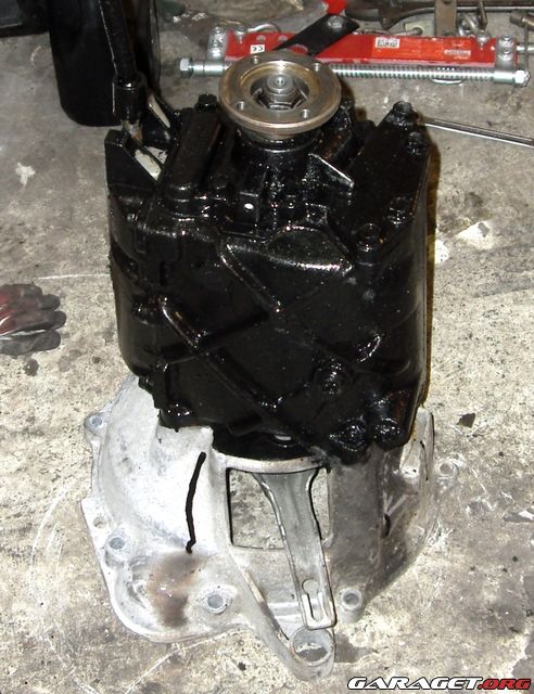

Lite färg är alltid bra wink Sprängkåpan blir nog polerad en aning.

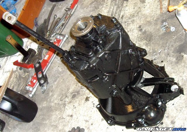

Sprängkåpan fick också bli svart istället.. Orkar inte ödsla mer tid på lådan då den säkerligen kommer rasa ganska fort endå wink

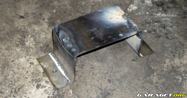

ett fäste till gaspedalen tillverkat! har svetsa insidan vid 90 graders böjjen så den blir stark å fin! smile

Är de en rak sprängkåpa eller är det bara jag som tycker att det ser ut som en sneställd? tongue
Ser bra ut btw, blev fint i skuffen wink
Gasglad
3 244 Inlägg
27 juli 2010
#1014
Den är snedställd. Men fungerar lika bra endå smile Skönare med spaken närmare sig wink

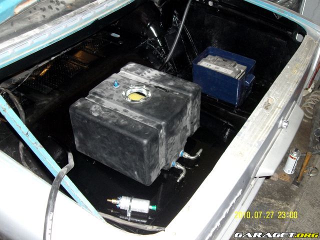

Något sånthär blir det i skuffen! Skall även in ett soppafilter efter pumpen!
