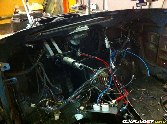

Bild på ormboet bakom instrumentpanelen.. visste inte att koppleri var lagligt i sverige man här har vi beviset *ironi*

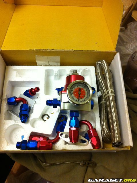

Ett välbyggt bränslesystem måste man ha!

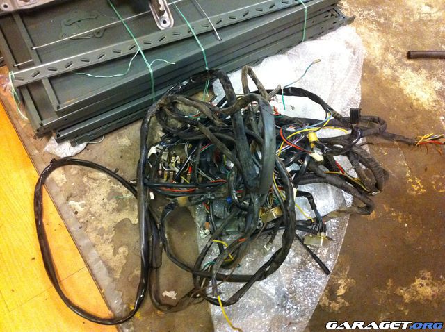

Något som vill ha ett helgjobb ? wink - dock inget mot dagens bilar som i vissa fall har över 1mil kabel! I denna är det nog max. 1km!
https://www1.garaget.org/gallery/archive/45871/1020013_qe20s7.jpg
Hela systemet skall gås igenom och fräschas upp!

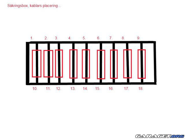

Någon som vet var man kan hitta en säkringsbox med plats för 9st säkringar samt plats för fler än 1 kabel på varje säkring??

Biltema kanske?

verkar bara va 6st som mest samt endast 1 kabel in/ut..

volvo lastbilar har för 6st flatstiftsäkringar med 2stift på utgången på varje, finns i flera olika uppsättningar med olika många ingångar (vissa säkringar är byglade mellan ingången)
finns även olika modeller, kan ordna foton&artikelnummer nån dag om det finns intresse?

aa fixa gärna bilder! behöver hållare med 3stift per säkring.
