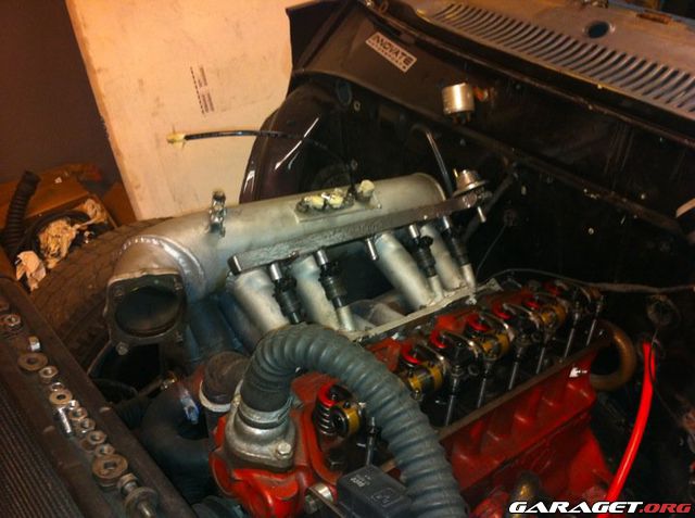

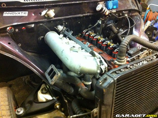

Lite speedparts dök upp wink Insuget ska lackas och grenröret coatas och lindas i svart bandage!
