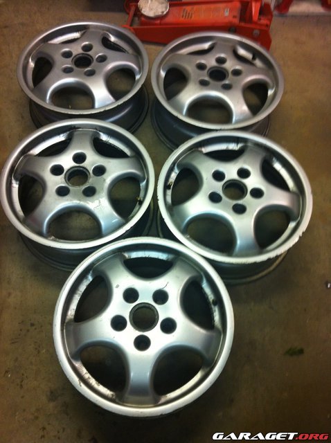

Sådär ja! Idag var det hjulafton! big_smile 4st av dessa skönheter trillade in, så nu har man en komplett uppsättning! smile
GOD JUL därute gott folk!

kommer inte et bli väldigt fel på din cabbe?

Ser ut som fälgarna sprungit in i hjulhuset och gömt sig ungefär! tongue
Blir lite krångel, men fan så bra det ska bli! Ja lovar! big_smile
Kommer borra om naven från 4x108 till 5x112, för att sedan göra ca 2,5cm breda spacers från 5x112 till 5x130.

Det skulle ju faktiskt vara något, men då måste jag ha bromsskivor och ok också. För skivorna på caben är så pass små att bultarna hamnar precis ute i kanten. Dessutom passar säkert inte naven bak då RS2an är Quattro.

Känns som att det är lättare att borra om och tillverka spaceplattor. big_smile
