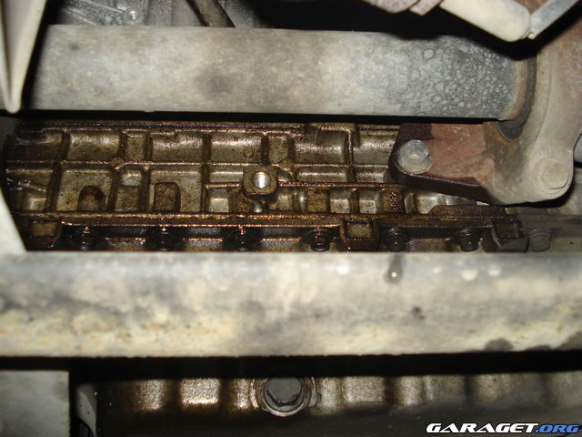

Hej!
Min v40 2,0t har läckt olja i ett par veckor nu, har fått fylla på säkert 4-5 liter totalt.
Den drar inte onormalt mycket bensin, går som vanligt, ryker varken blått eller mycket.
Inga oljepölar eller droppar på parkeringsplatsen under bilen. Så jag antar det bara läcker när man kör.
Var och kollade under bilen igår och såg att stor del av baksidan av motorn var
helt neroljad, dock kunde jag inte se vart ifrån det kom eftersom det var så stort område.
Har läst om att det kanske kan vara oljereturen från turbon som läcker och sprayar
olja.. vad tror ni?
Dessa foto tog jag igår när jag hissade upp bilen:
https://www1.garaget.org/gallery/archive/79301/903128_wcnack.jpg
https://www1.garaget.org/gallery/archive/79301/903126_93fu2r.jpg
Vill ha lite mer på benen innan man lämnar in den på verkstan..
tack ska ni ha
//Rob

Skulle nog gissa på olje return från turbon som behöver nya packningar..

Sådär såg min bil ut när min Oljeretur läckte.....

jag skulle börja med att kolla oljereturen vid turbon, sen kan du om även kolla i ic rören (tjocka gummislangarna) om du hittar olja i dom, det kan vara ett tecken på att turbon börjar ge upp, jag hade en jävla massa olja baktill som du har när min turbo kastade in handduken plus att min ic och ic rören hade en tjock film med olja på insidan.
Det löser sig ska du se.

Nu har jag fått det fixat, det var packningarna i oljereturen från turbon som var kass som ni också misstänkte.
Dem fick dock jaga packningarna vilket inte var helt lätta att få tag på wink
