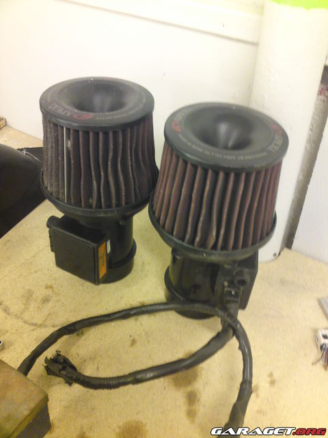

Köpte på mig två stycken Luftmängsmätare till en Z32a. Så nu borde den biten vara klar också!

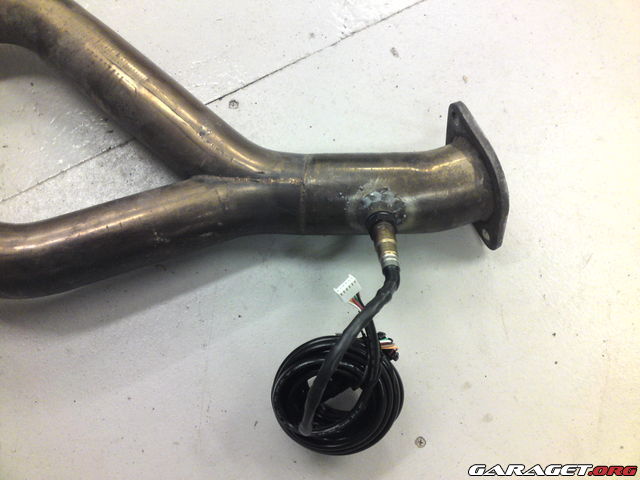

Var nere på lunchen o fixade lite med min bredbandslambda från AEM. Började med att borra upp ett fint litet hål, sedan svetsade jag dit en svetsmutter. Nu återstår bara montering i A-stolpen samt lite elkoppling.

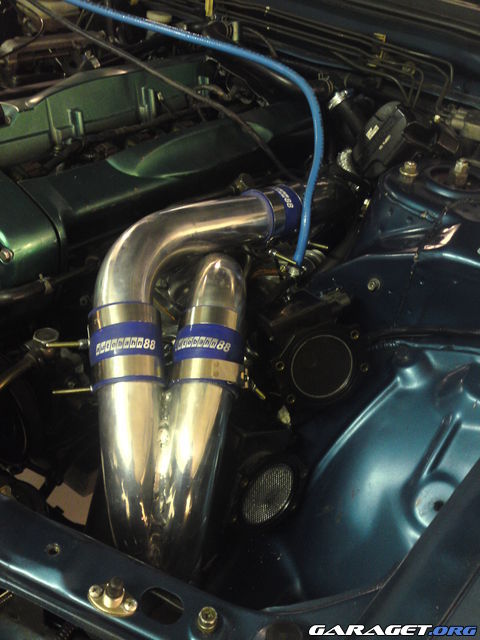

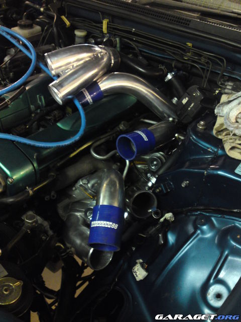

Då var mina turbosar monterade!
Har hållt på hela helgen med o få till allt. Mycke småsaker som tar längre tid än vad man tror.
Alla packningar och sådant är bytta, även kopparbrickorna.
Sen passade jag även på att köpa mig ett Induction kit till bilen. Blir lite snyggare samtidigt som det kommer hålla för lite högre tryck.
Var mycket jobb med att montera dessa rör, fick bland annat flytta på servobehållaren för att det ens skulle få plats.
Men väl på plats blev det väldigt bra, verkar hålla för höga tryck vilket också är skönt!
Sen var det bara dags för provstart, och vad nervös man var! Men faktiskt i onödan då jag inte hade nån läcka eller liknande.
Lät motorn gå på tomgång länge för att köra in de nya turbosarna. Sen var de bara dags för provkörning smile

Nu återstår bara byte av spridare samt Luftmängdsmätarna. Sen så blir de mappning!
