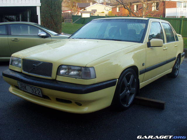

Jag har en Volvo 854 T-5R T-Gul, svensksåld, manuell som nu står inför ett helrenoveringsarbete. Bilen är i stort sett gott skick men efter 29000 mil kan ni själva lista ut att det finns en hel del att göra.
Målet med det här projektet är att hålla den så original som möjligt men med snygga detaljer och uppgraderingar av chassie samt en del modifikationer under huven. Premiär på gatan igen hoppas jag kunna nå till Mars 2011.

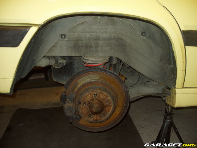

Idag började det lite smått, blev en timme i garaget.
Det jag skall börja med är att ta ner bakaxeln och alla dess komponenter för blästra/varmvattentvätta delarna samt lackera dem. Alla bussningar, bromsköldar och dylikt skall bytas till nya grejer.

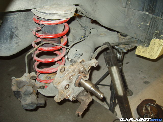

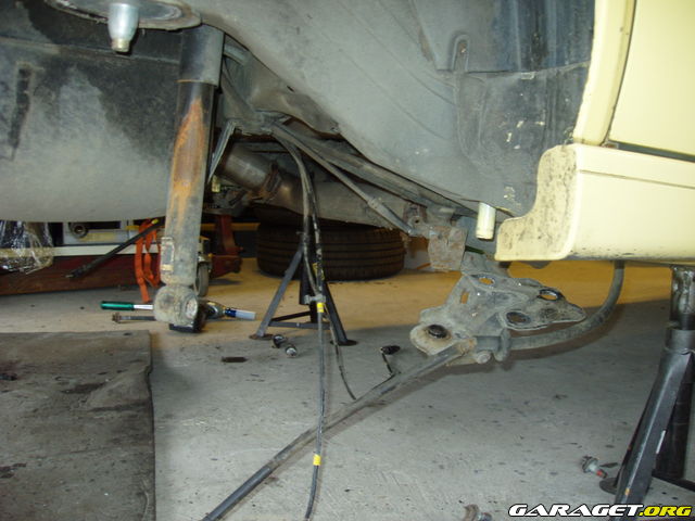

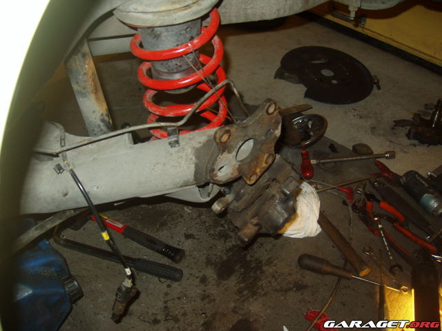

Blev ytterligare någon timme under bilen idag, hade dock en del problem att få loss handbromsvajern på vänster sida och även bromsröret på oket, så det slutade med att jag tog bort slangen framför Y-kopplingen för att senare kan lyfta ner bakaxeln utan problem.
Nästa steg blir att få bort stötdämpare och fjädrar för att senare bulta loss bakaxeln och ta ner den till mark.

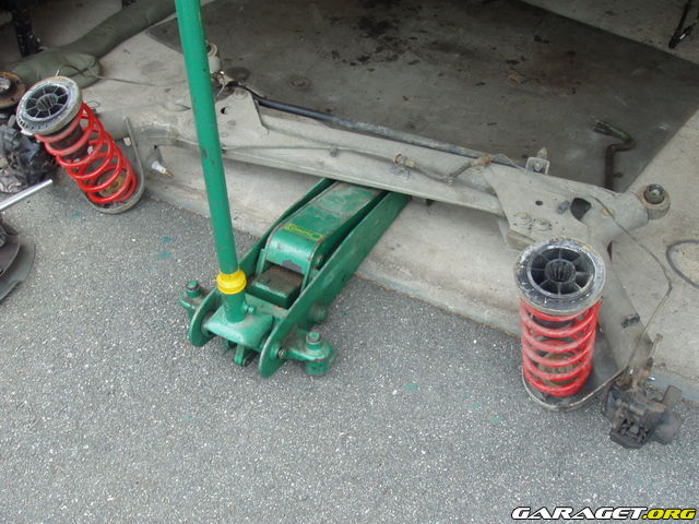

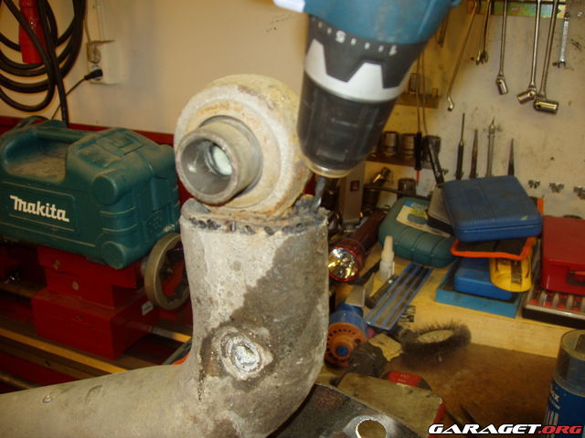

Idag har jag lyft ner bakaxeln, skruvat isär den och fått ur en utav de envetna bussningarna.
Jag o farsan kör tekniken med att borra ur så mycket som möjligt utav gummit och sedan brotta ur den. Tog 45min, men nu är den ute. Bara en kvar... Sen fick jag loss alla konsoler och dylikt, tyvärr hade en del skruvar rostat fast och gick av men jag lyckades få ur alla så nu ska de lämnas iväg för varmvattentvätt och blästring. Sen skall de målas.

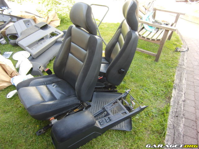

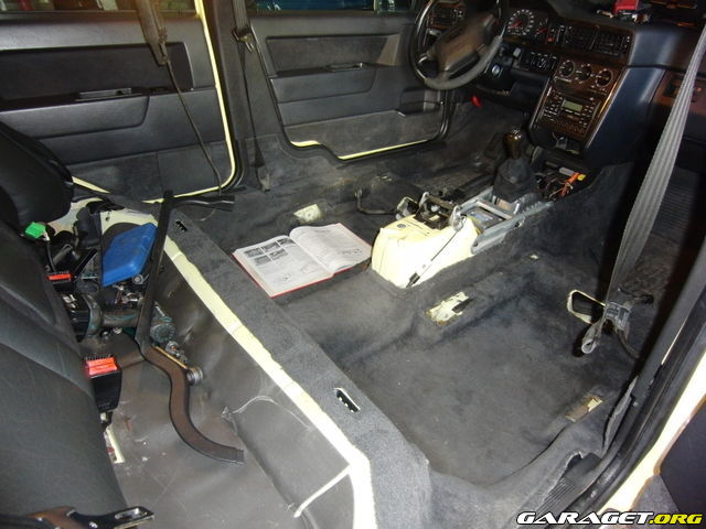

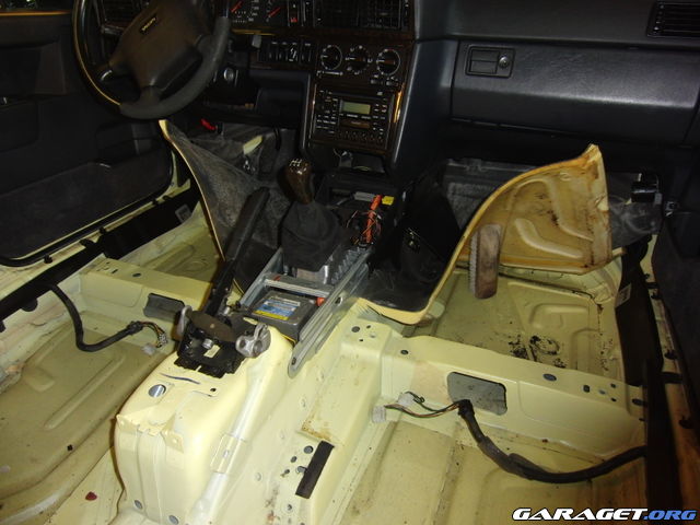

Idag har jag även rivit ur en del inredning, detta för att byta handbromsvajrarna samt att kolla upp hur det såg ut under mattorna. Det var tur att jag gjorde det för under den främre isoleringsmattan var det fuktigt så där får det stå och torka ur. Stolen och armstödet skall in till sadelmakaren snart, samt någon mer pryl, vänta och se!

Ang att det var fuktigt kolla så ingen i värme paketet är trasígt så det står och läcker! elementet på syrrans 850 gjorde de var inte så kul med ett par cm vatten på golvet tongue
